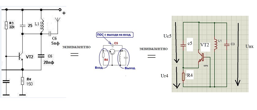

Здравствуйте всем. Возник вопрос по поводу этого генератора. Здесь говорили, что это схема с ОБ, фазу не инвертирует. Если посмотреть, то напряжение с контура поступает на RC цепочку, которая поворачивает фазу тока относительно фазы напряжения Uвх, следовательно фаза напряжения на резисторе R4 будет отличаться от фазы напряжения на входе Uвх(контуре). Почему же тогда говорят, что изменения фазы нет?

Для получения ПОС, не обязательно, что бы сдвиг фаз был 0.
Лишь бы был менее 180. Тогда будет генерировать. Тут соблюдается.
В этом одна из особенностей Колпитца с ОБ. Делитель с перекосом фаз. Там еще работает емкость эмиттерного перехода..

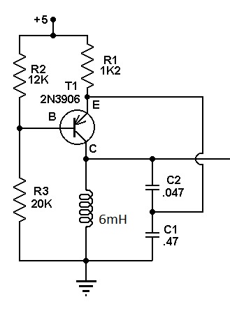

Объясните пожалуйста, для чего в схеме с ОБ нужен делитель напряжения на С4 и С5? Ещё не понял зачем закорачивать ВЧ на землю через С2, как здесь написано. И для чего здесь нужны R1 и R2?

R1,R3 образует ток базы для середины характеристики
каскада с ОБ, R2-сопротивление в эмитере для обеспечения
входного параметра и стабилизации режима по постоянному току.
Далее по переменному. База заземлена так как через нее протекает
ток ВЧ. Конденсаторы нужны для обеспечения глубины ПОС и
они же являются составляющими С контура генератора. т е
образуется емкостной делитель напряжения ВЧ подаваемого на вход
каскада с ОБ (по формуле Xc=1/2piFC
Xc- это омическое сопроивление которое представляет конденсатор
для рабочей частоты F
// ну я не препод и мне трудно объяснять этому же фшколе учат

sava77012, C2 нужен для повышения коэффициента усиления по переменному напряжению каскада с ОБ.
если выкинуть С2 то сопротивление в базе будет обратно сумме проводимостей R1R3 и будет создавать ООС,
глубина которой зависит от указанного сопротивления и от h21e транзистора. можно сделать надежный генератор и без С2 выбрав низкие сопротивления R1R3 и взяв супербетта транзистор но энергетически намного выгоднее выкинуть R3, многократно повысить R1 и таки зашунтировать переменку с помощю С2!
R1 и R2 - совершенно необходимы чтоб запитать ОБ каскад от однополярного источника питания. они создают ток смещения базы-эмиттера и соответственно рабочую точку транзистора по постоянному току.
а вот R3 - не является необходимым, он только многократно уменьшает чувствительность схемы к h21e транзистора.
если хочется минимализма - C5 можно выкинуть уменьшив С4. емкость эмиттера и монтажа вполне может выполнять функцию С5. просто увеличится зависимость емкости С4 от типа примененного транзистора.
и роль С3 может выполнять межвитковая емкость L1 и емкость коллектора и монтажа и антенны, но при этом частота еще сильнее будет зависеть от перечисленного и соответственно труднее будет подобрать все это и С4 такими чтоб и частота была правильной и генерация не срывалась. короче выбрасывать С3 это уже непрактичный перебор... :)
