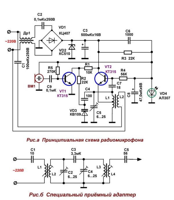

Радиомикрофон с питанием от сети 220 вольт на 2 транзисторах
Принципиальная схема радиомикрофона
Описание радиомикрофона
Основное достоинство этого радиомикрофона (Рис.а) в том, что он питается от сети 220 В, а в качестве антенны использует провода этой же сети. Приёмник принимает сигналы либо через антенну, либо через специальный сетевой адаптер. Дроссели ДР1 и ДР2 намотаны на каркасах от ВЧ катушек переносных приёмников и содержит по 100 витков провода ПЭВ 0,1 мм. Катушки L1 и L2 намотаны на малогабаритных каркасах диаметром 5 мм и высотой 12 мм с подстроечными сердечниками из феррита. Для диапазона 27 МГц катушка L1 содержит 10 витков с отводом от середины, а катушка L2 имеет 2 витка провода ПЭВ 0,3 мм.
Конденсаторы С1 и С2 должны быть на напряжение не менее 300 В. Диодную сборку КЦ407А можно заменить простыми диодами типа КД105, КД208. Вместо стабилитрона VD2 можно применить любой другой с напряжением стабилизации 8 – 12 В.
Для приёма сигналов этого радиомикрофона применяется специальный адаптер, схема которого представлена на Рис.б. Катушки L2 – L4 и конденсаторы С2 – С4 образуют двухконтурный ФСС. Катушки L1 – L4 намотаны на каркасах от ВЧ катушек приёмников, содержат 2, 14, 14 и 5 витков, соответственно, проводом ПЭВ 0,23 мм. Конденсатор С1 на напряжение 300 В, С2 и С4 – подстроечные.

 Заголовок сообщения: Re: Проверенные схемы Радиомикрофонов
СообщениеДобавлено: Вс окт 13, 2024 14:16:07
Карма: 174
Рейтинг сообщений: 1910
Сообщений: 23146
Замечание.
Конденсатор гасящий С2 должен иметь емкость не менее 0,47 мкф для хорошей стабилизации напряжения питания.
Он должен не гудеть при работе, для этого по возможности его нужно завернуть в поролон и расположить подальше от микрофона.
