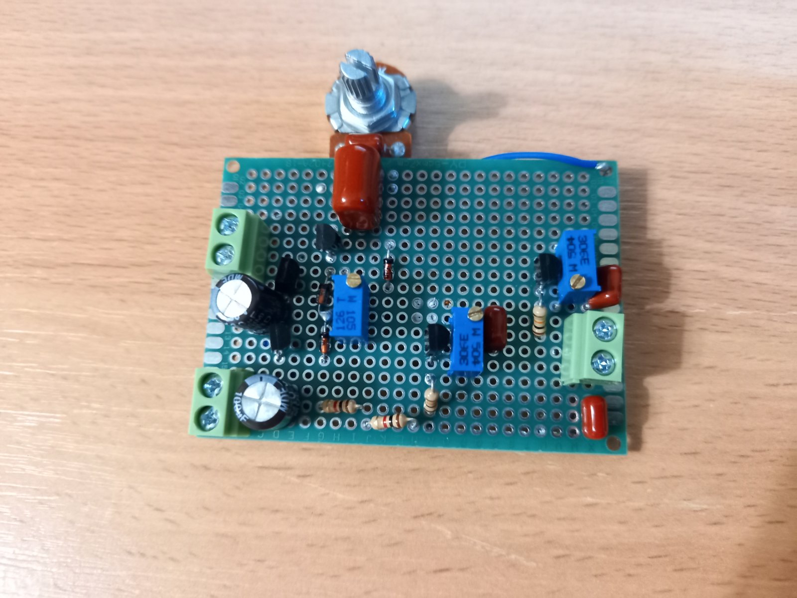

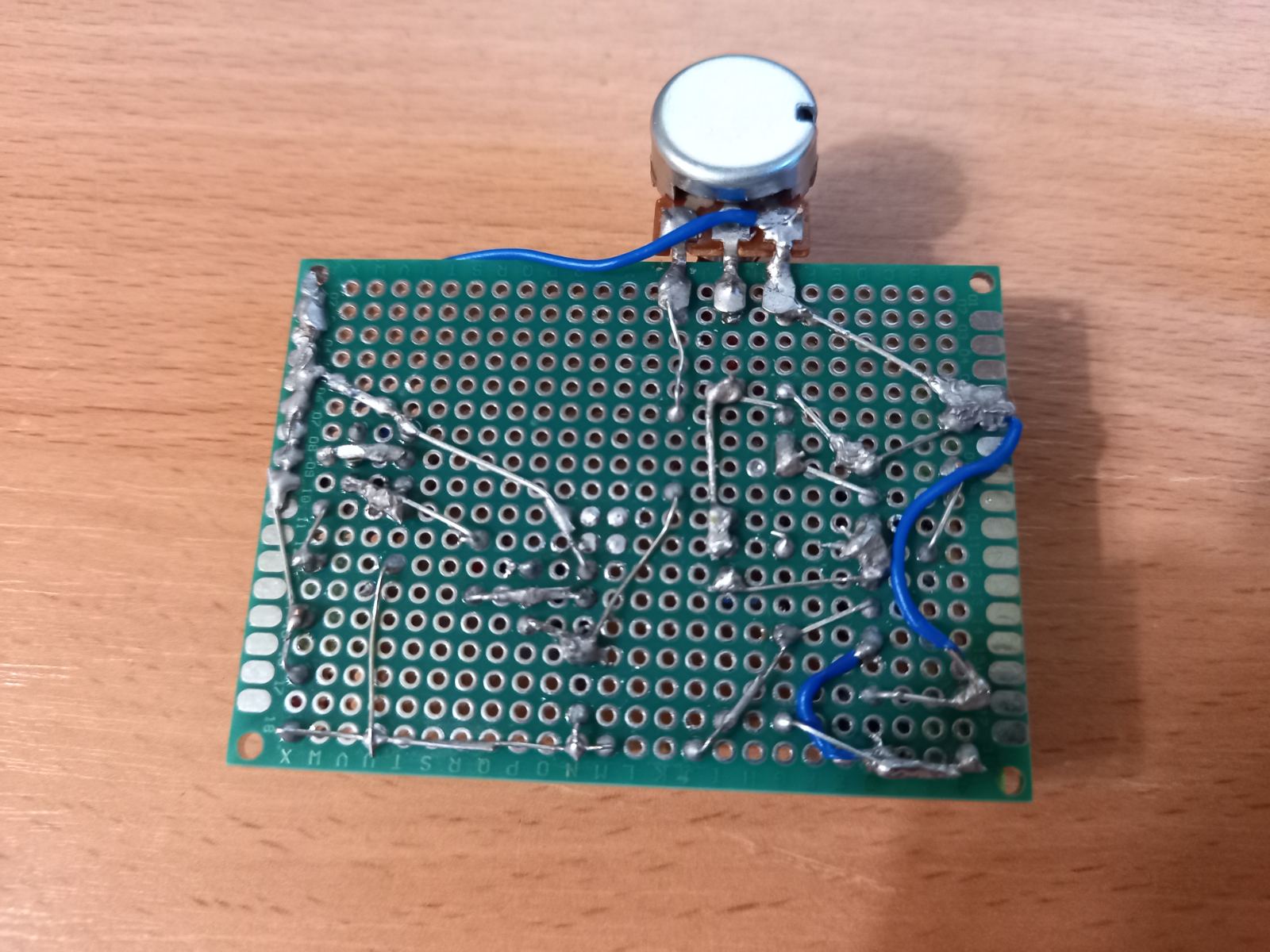

Радио спаял на макетке. Не работает.
Вечером засниму видосик.
Добавлено after 51 second:
P.s. Работает, но с помощью танцев с бубном.

 Заголовок сообщения: Re: Радио на коленке (Помогите собрать радио)
СообщениеДобавлено: Вт июн 29, 2021 18:49:28
Карма: 14
Рейтинг сообщений: 472
Сообщений: 2804
видео никому не нужно, нужна схема и измеренные напряжения на коллекторах транзисторов для начала...
на какой частоте ближайшая радиостанция (549 или 1431 кГц) ?

Хм... померял и там реально что-то не так
На 1 транзисторе - 0.5-1В, а на 2 - 0-4В. На обеих стоят подстроечные резисторы на 500КОм. (R1,R3)
СообщениеДобавлено: Вт июн 29, 2021 19:16:13
Карма: 14
Сообщений: 2804
тебе писали как устанавливать режим (или вообще не устанавливать), тебе лень читать, а мне - писать повторно...)))))

Просто в моём понятии режим транзистора - это ключевой, усиление, инверсный.
Вроде и так установлен режим усиления :dont_know:
R1 и R3 устанавливают смещение на транзисторах.

Откуда: КурскЪ
На коллекторах VT1,VT2 должно быть около 4.5в вольт при питании схемы 9в.
Устанавливается резисторами R1 и R3 соответственно.
В УНЧ на эмиттерах VT4,VT5 4.5в,устанавливается резистором R6.

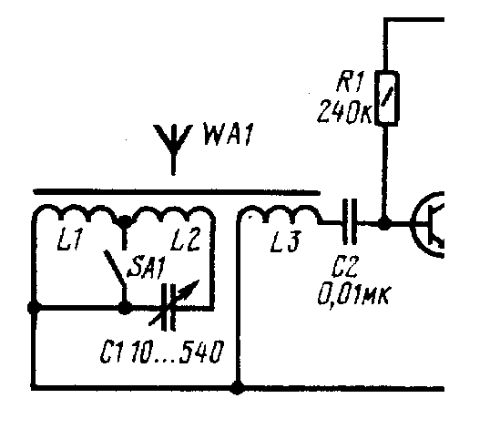

Есть такая схема радио в которой можно будет менять части схемы (модули?) и тем самым менять диапазоны?
Допустим хочу послушать 549КГц - магнитная антенна и модуль А. Потом испанцев на 2000м (частоту лень считать) - модуль Б. И ещё потом КВ - модуль В.
И ещё вопрос - отличаются ли детекторы на АМ и ЧМ?

Этот как ты назвал модуль называется колебательным контуром.))
На схеме L1C1.
От диапазона частоты перестройки колебательного контура и зависит принимаемый диапазон.
Почитай книжку про радиоприемники для начинающих.
Да отличаются.

Я не про то. У меня есть приёмник VEF 201 и внутри него барабан, который переключает диапазоны. Вот что-то типа такого.

Это делается вот так в приемниках прямого усиления.
На ДВ много помех и очень мало станций.
Тут нужен нормальный супергетеродинный приемник.
Единственное что ты еще можешь у себя принять на ДВ это поляков на 225кГц.
На СВ станций намного больше.
