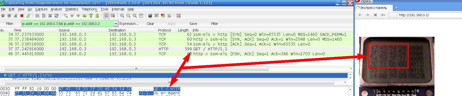

Теперь надо чем-нибудь поуправлять... Например включить/выключить подсветку экранчика Nokia 5110.
И так...
Кораблик у нас в режиме приёма. Кораблик (модуль W5500) принимает все запросы (SYN) на соединение по локальной сети на IP адрес 192.168.0.2, порт 80 и автоматически отправляет всем в ответ приветствие (Привет от кораблика!)...))
После чего кораблик автоматически закрывает соединение (FIN) и ждёт нового соединения...
Чтобы включить/выключить подсветку экранчика, нужно отправить кораблику GET запрос, в котором необходимо указать что мы хотим..))
Например для того что-бы просто включить подсветку экранчика отправим условный запрос... например цифру "1".
А что-бы выключить подсветку отправим соответственно цифру "0"... по-моему логично)) :)))
Чтобы отправить GET запрос кораблику с цифрой "1" достаточно просто в адресной строке браузера написать цифру "1"... логично)) :)))
Проверяем:
вкл подсветка.jpg [184.44 KiB]
Работает..))
-Кораблик принял GET запрос с цифрой "1" (цифра "1" в шестнадцатиричной системе - 0x31, согласно таблице ASCII).
-Кораблик увидел в GET запросе цифру "1" и включил подсветку экранчика Nokia 5110.

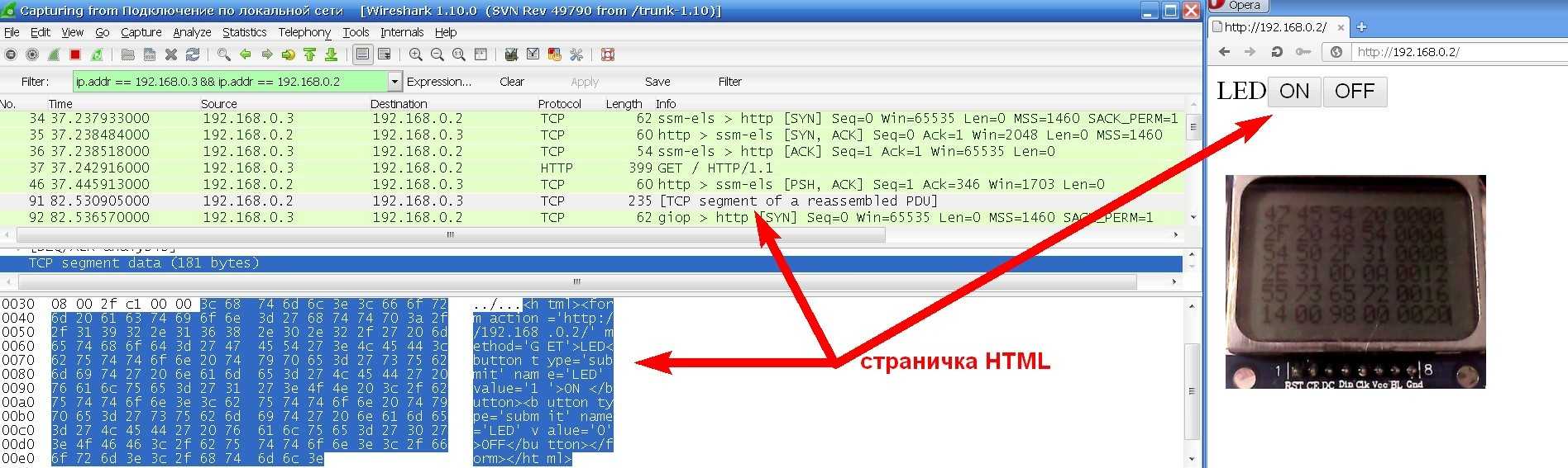

Пишем Формы
HTML позволяет создавать формы для отправки различных данных на сервер. http://htmlbook.ru/samhtml/vvedenie-v-html
Добавим пару кнопок для управления подсветкой Nokia 5110. Для этого запишем в кораблик простенький код кнопок (простенькую форму).

Теперь разберём подробно как это всё работает..)) Смотрим анализатор трафика (и показания экранчика кораблика Nokia 5110):
1- Пишем в адресной строке браузера IP адрес нашего кораблика. Браузер отправил "пустой" GET запрос кораблику:

2- Кораблик проанализировал "пустой" GET и отправил браузеру страничку (форму). Браузер принял страничку (форму) и нарисовал две кнопки (ON и OFF):
2_1.jpg [159.42 KiB]

3- Теперь нажимаем кнопку ON. При нажатии кнопки ON браузер отправил GET запрос кораблику, с указанием параметров запроса (? - начало запроса, LED - подсветка экранчика, 1 - включить подсветку). Кораблик принял GET запрос, проанализировал и включил подсветку экраничика:
3_1.jpg [114.86 KiB]
4- После этого кораблик отправил страничку (форму) подтверждения включения подсветки экранчика. Браузер принял подтверждение:
4_1.jpg [135.47 KiB]

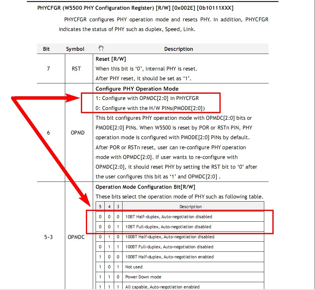

Далее... Потребление у модуля 5500 довольно большое...
~140 mA на скорости 100 Мбит/c
~80 mA на скорости 10 Мбит/c ...
Выбираем пониженную скорость...
Правда я так и не понял, как программно перевести модуль на пониженную скорость... Регистр настройки PHY не работает - если записать другое значение (отличное от заводских), моудуль W5500 просто отключает весь блок PHY... Может кто знает в чём проблема?
Пока просто замкнул выводы TD- и RX-, чтобы W5500 не мог работать на 100 Мбит/c...
:kill:
Если Вам лень прочитать документацию то, хотя, посмотрите на свою схему - с последнего Вашего поста. :dont_know:

Вы вообще не читаете вопросов? Повторяю - как программно перевести модуль на пониженную скорость ?
Мне не лень читать документацию:
документация.jpg [200.5 KiB]
Для непонятливых перевожу:
Цитата из даташита W5500:
"Настройка режима работы PHY:
Аппаратная настройка с помощью выводов PMODE [2: 0] на схеме.
Программная настройка с помощью регистра OPMDC [2: 0]..."
Конец цитаты.
Я хочу настроить PHY программно. Но похоже эта функция не работает...

Никто кроме Вас не знает что Вы там делаете в программе. По моему очень хорошо разписано что и как надо .....

Уже сам разобрался. Функция работает. Просто перед настройкой PHY забыл сделать программный сброс PHY... Тогда всё работает как надо))

diplodok писал(а):
Я Вам советовал читать и вникать в документацию.
Да это просто офигенный совет! ))) Как же я сам до этого не догадался... :)))
Я понял.. Вы вопросов не читаете и с модулем W5500 никогда не работали... а только даёте советы))
А если внимательно читать вопросы, то можно давать дельные советы...
Если весь блок PHY отключается, значит сброшен бит RST в регистре PHYCFGR (W5500 PHY Configuration Register) по адресу [0x002E]... Надо исправить ошибку в программе, а не бежать сразу за паяльником ... )) :)))
Да, и второе - перед записью новых значений в регистр PHYCFGR (W5500 PHY Configuration Register) по адресу [0x002E]... необходимо произвести аппаратный сброс блока PHY... бит RST в этом же регистре. Вот и всё))
Вот это был бы дельный совет)) Вот я и говорю... Развелось советчиков... блин..))

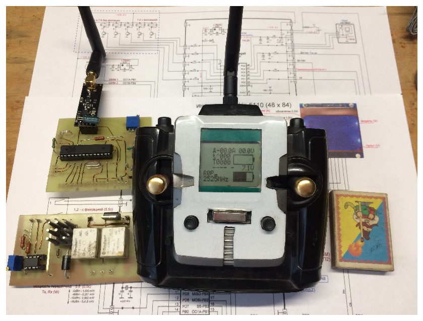

Продолжим собирать кораблик...
В 4 части мы собрали кораблик на радиомодулях nRF24L01 по такой схеме:
PCM-256 nRF24L01.jpg [150.59 KiB]

В 5 части решил проверил как будет работать наш кораблик по Wi-Fi. )) Собрал по такой схеме:
PCM-256 Wi-Fi.jpg [138.82 KiB]
Всё работает))

Рисуй свои мысли на "бумаге"))
ATmega-128(TQFP)-NRF24L01.rar [590.83 KiB]
В идеале в кораблик тоже надо поставить ATmega-128... А лучше две ATmega-8... Будет двухядерный процессор..))
Вот пример заводского пульта (для размышлений) - https://www.youtube.com/watch?v=NmY4xCs1V8I

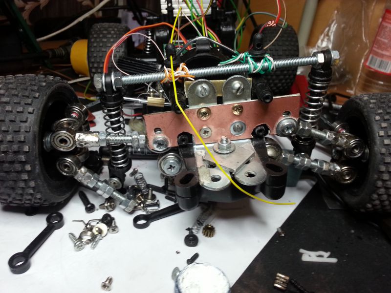

Ну ты разошёлся..))
2 машинку? Эта "китайская" машинка (https://videocdn.taobao.com/oss/ali-vid ... /video.mp4) - это упрощённый вариант нашей машинки. Уже делали (в прошлой теме). Только мы делали на самых дешёвых радиомодулях - 433 Мгц. С мигалками, автоматическими поворотниками (включаются автоматически на поворотах), с автоматическими стоп сигналами (включаются автоматически только при замедлении хода)... и т.д. Сама машинка с независимой подвеской..))
схема.jpg [157.96 KiB]
машинка.JPG [186.47 KiB]
независимая подвеска 2.jpg [87.04 KiB]
приёмник 433 Мгц.jpg [87.36 KiB]
И т.д.))
