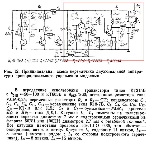

так понимаю и в приемник на МС3361 можно воткнуть ФП1П-61.01?
правильно понимаю, что бы выделить 3 гармонику в коллектор генератора надо поставить контур и настроить его в резонанс, а снимать сигнал с катушки связи? Подскажите про параметры этого контура..
 Заголовок сообщения: Re: Самодельная Walkie-talkie на 27 мгц
СообщениеДобавлено: Пт авг 13, 2010 12:40:05
Карма: 158
Рейтинг сообщений: 1600
Сообщений: 11940
Откуда: Россия.
Так все зависит какие каркасы найдешь.
viewtopic.php?p=112493#p112493
Если в передатчик, то схему нужно примерно такую брать.
Отвод я посередине делал.
Данные уатушек возми из своей любимой книжки Днищенко "500 схем радиоуправления" или любой другой.Вот например.
http://mousus.inattack.ru/download/lib/ ... PERED1.PDF
Можешь из другой. Просто она мне на глаза попалась.
Вот еще у меня есть.
http://www.kodges.ru/page,1,2097,27502- ... ancii.html
В конце концов возьми отсюда.
http://books.tr200.ru/v.php?id=73054
В приемнике можно по другой схеме. Выше уже писал.
передатчик.JPG [103.48 KiB]

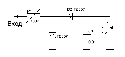

по такой схеме пробник нормально будет работать?
ВЧ пробник1.GIF [2.29 KiB]

Хотя как выше говорил иногда на входе удобно проволочную петлю сделать и одевать её на катушку.

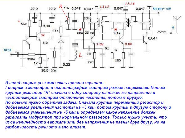

Вот есть у меня уже корпус, в который я хотел бы запихнуть собранную в будущем схему. Корпус платиковый. Так же планировалось изготовить самодельную спиральную антенну на отрезке внутренней изоляции коаксиального кабеля. Но во всех статьях, где рассказано об изготовлении антенн такого типа, корпуса выполнены из металла, и исползуются как противовес при контакте с рукой. Получается такие портативные спиральны антенны без противовеса не работают должным образом?
Как померить или посмотреть уровень девиации?
Я измеряла уровень девиации сигнала радиовещательного передатчика путём сравнения амплитуды выходного НЧ сигнала с передатчика и с ГСС (Г4-116).
Как это сделать по-другому в любительских условиях - не знаю... это нужен, по-моему, спектроанализатор...

Если в схеме нет такого резистора, то его можно временно поставить.
передатчик.JPG [55.02 KiB]
