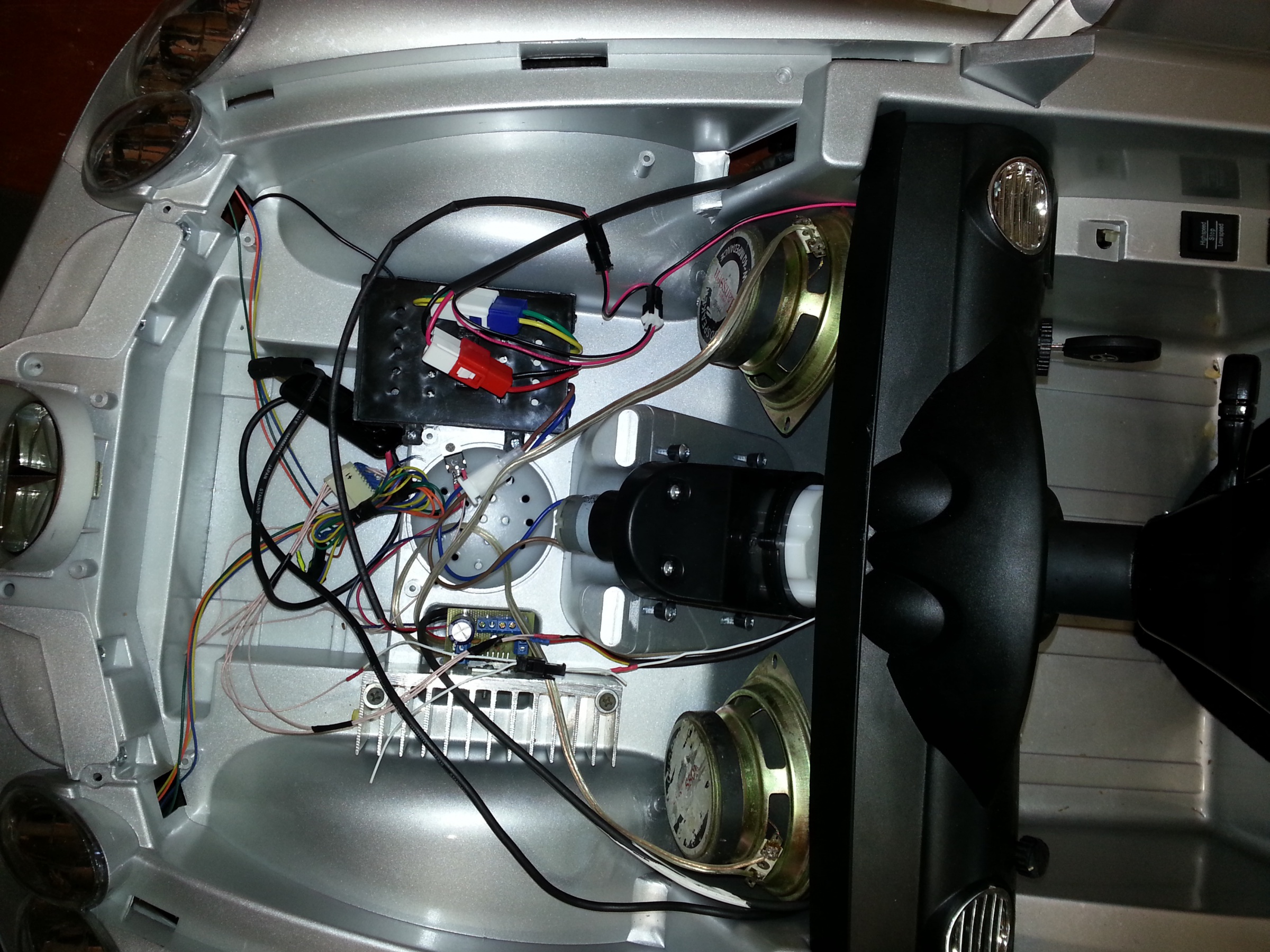

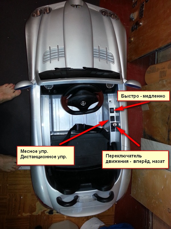

Программу управления движками я уже написал, просто описал чуть не правтльно. У меги 8 два входа АЦП принимают данные, один о скорости, второй о напрвлении движения ( поворот руля). В программе реализовано 2 тахометра. Сигналы принимаются с двух датчиков холла (ss41, он с логическим выходом) на входа внешнего прерывания меги. В программе в зависимости от данных с АЦП (скорость) выставляются обороты. Обороты плавно нарарастают с помощью ШИМа на каждый движок отдельно ( Timer1 ШИМ по 2 каналам А и В). Пока у меня просто алгоритм, мало оборотов - ШИМ + 1, много - ШИМ - 1, с интервалом звдаваемым через таймер. В дальнейшем хочу прикрутить какой нибудь ПИ регулятор, а то боюсь в живую будут обороты плавать. В зависимости от данных с АЦП 2 (направление) меняются коофицыэты перещёта оборотов. Разбито на 7 частей, тоесть центр и по 3 уравня поворота в каждую сторону. например при повороте на право с полным поворотом руля , левое колесо - скорость заданая, правое - скорость заданная умноженнач на 0.6. Коофициэнты при установке на машинку конечно же будут поправлены. Забивать всё в один ме думаю нет необходимость. Это лично моя хотелка , хотя если будет много желающих... опять возникает много параметров которые необходимо настраивать.
Ну и добавлю что машинка может управлятся как с пульта так и самим ребёнком так что считаю нужно делать отдельно блок управления двигателями.

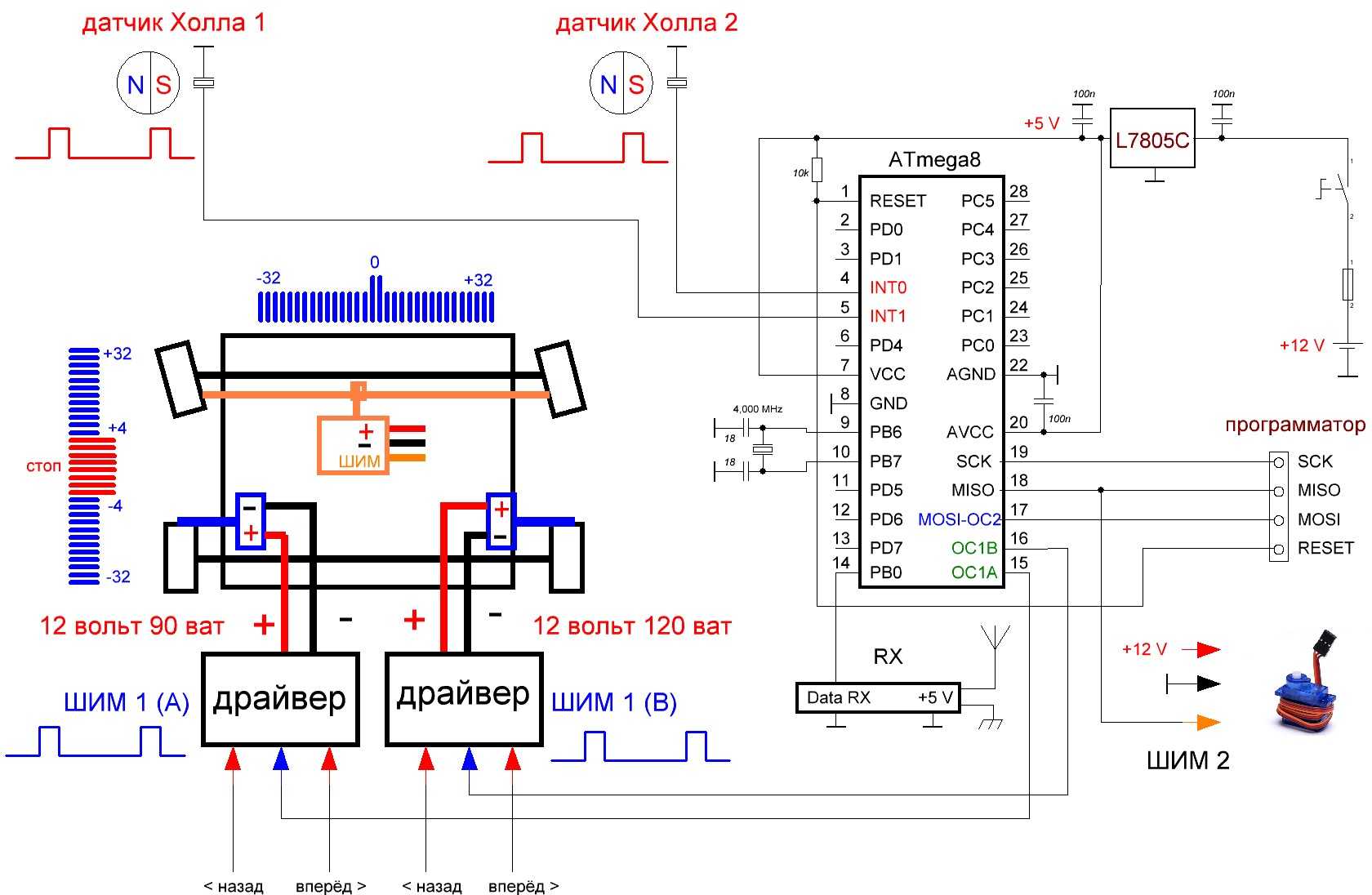

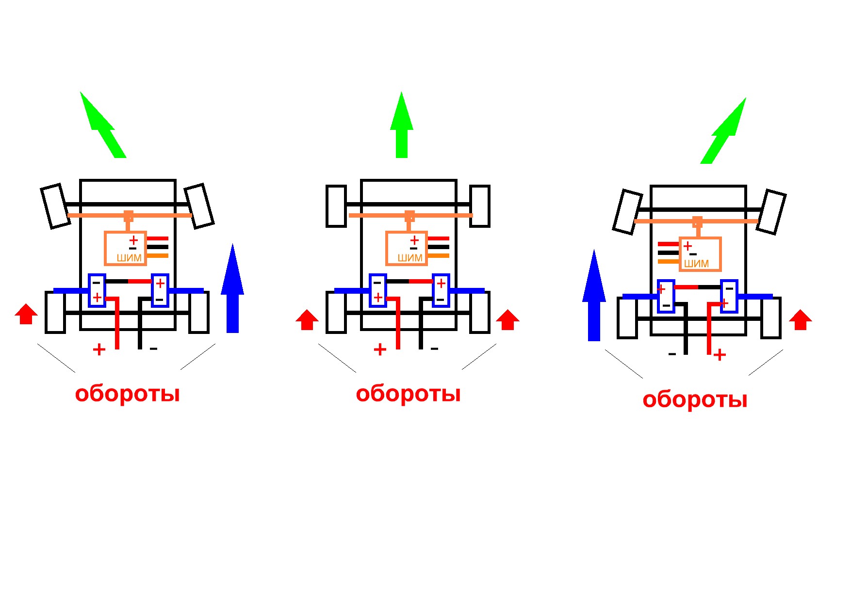

Любопытненько)) Схемы и Исходники в студию! ))) Только Си (в асме я не шарю :oops: ).
Для понимания лучше всё нарисовать... и поточней расчитать... будет меньше настроек.
zhuplev писал(а):
При повороте в ту или иную сторону скорость вращения левого и правого колеса будут менятся, тоесть ещё и подруливать.
Зачем? Будет сложно расчитать нагрузку на каждый движок... В машинах ставят дифференциал для распеределения крутящего момента между задними колёсами... В простой машинке можно соединить два одинаковых двигателя последовательно... Приувеличении нагрузки на один движок, увеличивается ток ... увеличение тока на одном движке увеличивает напругу на втором... второй крутиться быстрей... Короче "электронный дифференциал" )) Хотя не знаю.. это не идеально. :roll:
дифференциал.JPG [144.46 KiB]
Согласен)) плохое распределение... При крутых повоторах будет пробуксовка. тогда делаем отдельный ШИМ на каждый движок.
дифференциал 2.jpg [165.78 KiB]
Уговорил)) Ставим датчики Холла на тахометр... через прерывание...
тахометр_1.jpg [135.75 KiB]

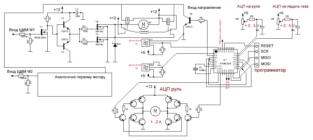

Второя версия достаточно точно описывает смысл моей задумки. Програму вместе с кодом ( пишу в CVAVR) скину вечером. Там всё примитивно и просто. Правда большой потенциал для развития :))) валкодеры это оптика а она капризна к окружающей среде а условия работы предполагают и влагу и грязь. По поводу разрядности, кто мешает поставить не один магнит а скажем 4 или 6..

Как и обещал скидываю проект в протеусе и в CVAVR. Там подписал всё что мог. Схема просто для проверки программы и далеко не конечной. Дописал алгоритм ПИД регулятора но ещё сам до конца не разобрался с коэффициентами. направление движения хочу менять просто переключением с помощью реле клем двигателя. Информация о повороте руля будет браться с переменного резистора установленного на рулеву машинки. Да и вообще будет стоять тумблер который переключает " радио управление - стационарное" Ведь если будет иначе то при попытке повернуть руль ребёнком ( в будующем ) система не даст это ему сделать а будет стремится вернуть в предыдущее состояние так что просто можно сделать кнопку аварийного останова с пульта если вдруг что то идёт не так и ребёнок не справляется с управлением. Ко мне приехали движки, так что уже можно пробовать собрать силовую часть (драйвера двигателей) и радио часть. Как не крути легче собрать блок управления двигателями и рулём отдельно, вопрос как лучше передавать информацию с Вашего радио модуля на контроллер двигателей.
Не конечной... это точно сказанно)))
Что такое ПИД регулятор ? Расшифровки не забывай давать))

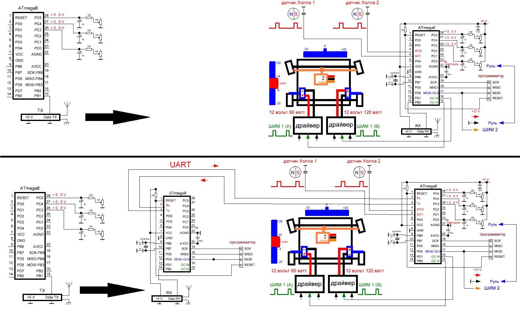

Коэффициенты... тут надо подумать. Собственно сайчас проблема за движками... Надо подумать внимательно.
1- менять направление релюшками - плохая идея. Не надёжно. 1000 срабатываний реле... и... начинают залипать... отгорать... короче надо делать электронное управление (на транзисторах... на тиристорах... :))) )
2- Информация о повороте руля будет браться с переменного резистора установленного на рулеву машинки. - это думаю правильно. Получим управление по факту поворота... Более точное, чем по данным положения джойстика на пульте.
3- тумблер который переключает " радио управление - стационарное"... Отдельный тумблер делать не обязательно. Можно сделать проще. Пока пульт выключен управляет ребёнок... для "перехвата" управлением машинкой, достаточно просто включить радиопульт и всё управление автоматически перейдет к пульту (у радиопульта приоритет выше).
4- легче собрать блок управления двигателями и рулём отдельно... - я не уверен. У нас есть уже готовая программа и схема "машинка" /// можно просто "подкрутить" готовую программу ... добавить тахометр... и т.д. Или ставить отдельно ещё одну мегу на движки и соединять две меги отдельным каналом связи... Короче ... проверим оба варианта и станет ясно что проще. :roll:
5- как лучше передавать информацию с радио модуля на контроллер двигателей... да любым извесным способом))) В меги куча встроенных интерфейсов: UART, SPI, TWI.
UART - нормально. Только кварц не любой подходит для высокой скорости передачи...
SPI - мы использовать не можем... у нас занят вывод МК под ШИМ.
TWI - обычно используют когда больше двух мег...
Можно так же использовать свой, программный интерфейс... последовательный или параллельный...
Например параллельный программный... тупо сединить все свободные выводы двух мег между собой и гонять тута-сюда байты ))) Вот это извращение получится :)))
Поэтому лучше последовательный программный... сединить один свободный вывод у каждой меги между собой и гонять тута-сюда байты... это уже лучше))) Причём можно использовать всего один вывод у каждой меги... и гонять туда сюда пакеты.
Короче... помоему лучше всего использовать аппаратный UART. Обратной связи у нас нет, поэтому используем по одному выводу у каждой меги (Tx>Rx). И писать программу не надо... хотя это не сложно. :tea:
Вообщем для начала надо разобраться с движками... :roll:
Лично моё мнение - я не люблю когда вся программа сделана на прерываниях... Приоритет выполнения прерываний по векторам... По мне так лучше когда программа крутится по кругу и выполняет последовательно инструкции... а прерывания использовать только как аварийные инструкции. Например когда короткое замыкание или палка попала в колёса )) и нужно срочно прервать программу и например быстро отключить движки...
Повторяю.. это лично моё мнение ... тут нет никаких запретов ... каждый делает как ему больше нравится :tea:
А почему тактовая выбрана 8 Мгц ?
Такс.. что у нас с ШИМ1.
Я так вижу распределение крутящего момента по движкам ты уже сделал. 90 и 120 ватт... отношение мощностей примерно 4:3
(примерно... зависит от характеристик движков). Значит надо добавить триммер на радиопульте... для коррекции и устранения стирания резины ))).
Коэффициенты скорости движков при повороте 0.5 0.7 0.9 ... - это не точно... надо тоже триммер на пульт... будет поправка на "занос" при входе в крутой поворот :))) в идеале ... "занос" зависит от скорости и сцепления колес... короче опять ABS )))
Реле одно лишнее... движки разные... И зачем вообще реле? При максимальной скорости экономия на драйвере? Помоему это лишнее...
ШИМ1... сейчас у меня один реверсивный ШИМ, на один движок... можно сделать на два... и без прерываний)) Вот. :roll:
На привод колёс.rar [180.73 KiB]
Это без датчиков. Наброски... Сравни.
Информацию с датчиков можно снимать по прерыванию... или тоже без прерываний, измеряя длительность импульсов (или паузы между ними).
Вообщем можно обойтись вообще одной мегой. :tea:

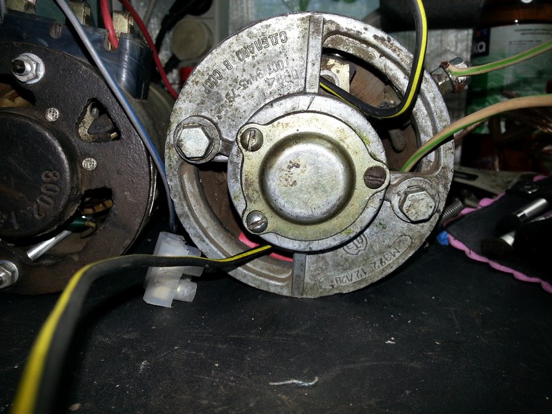

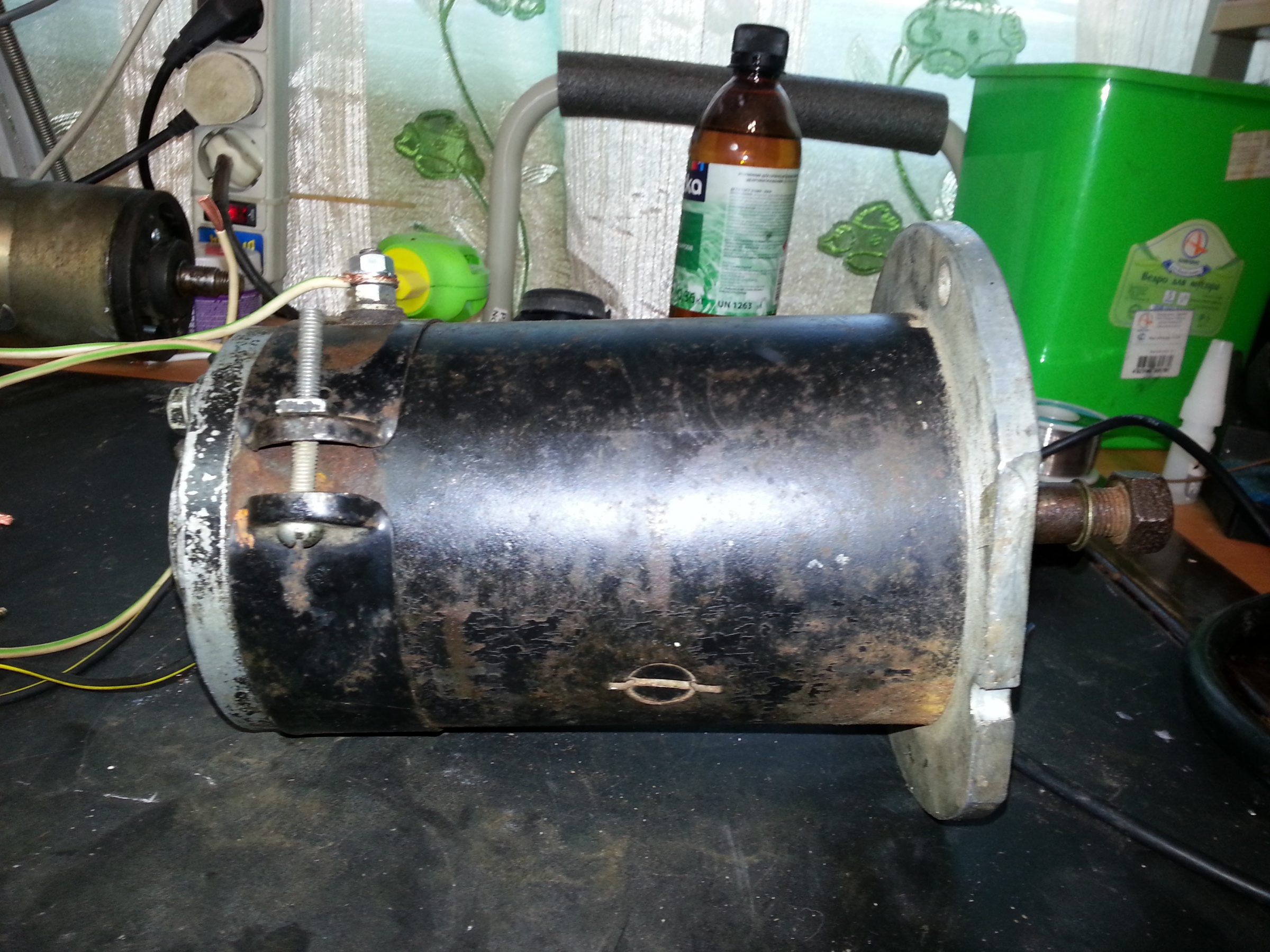

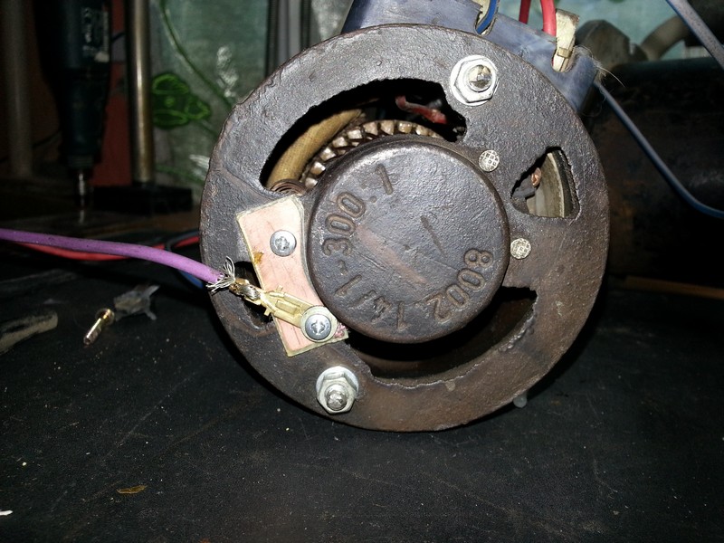

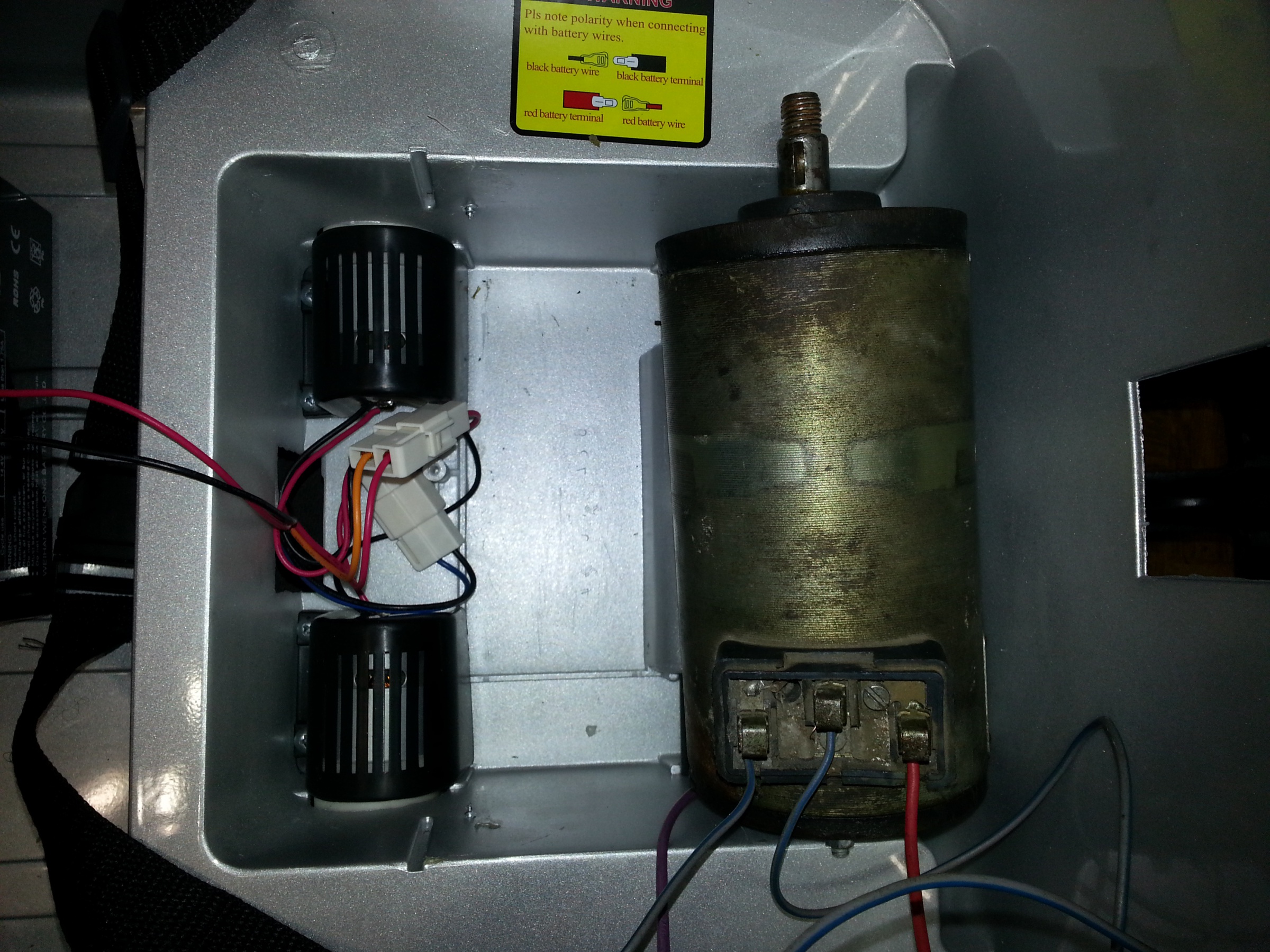

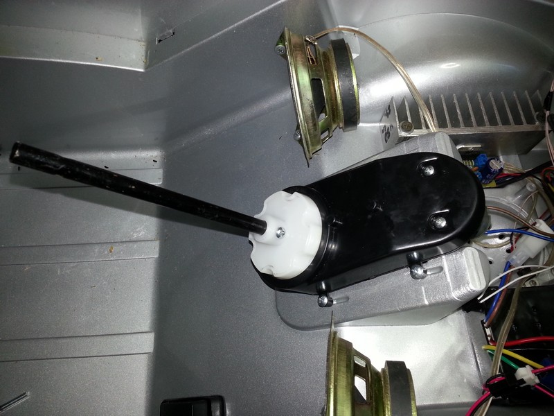

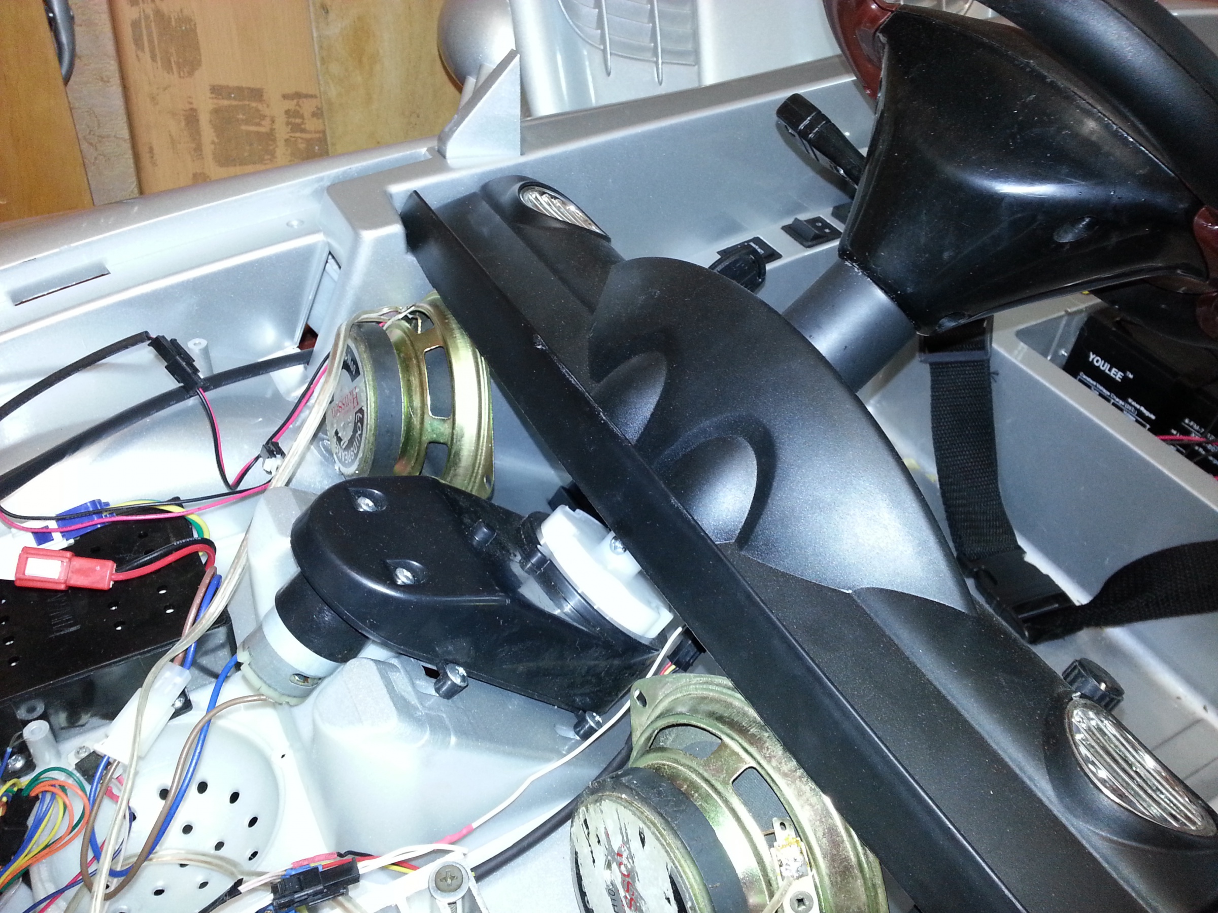

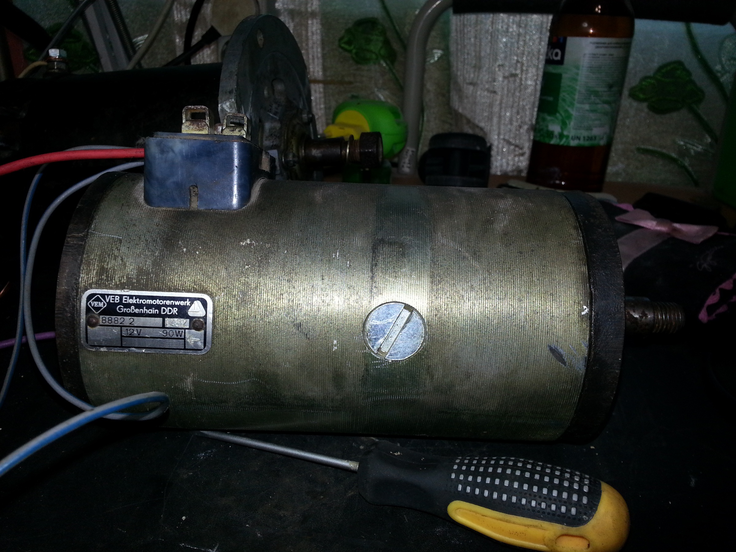

Посмотрел код, принцип не плохой, но у нас ведь зависимость вряд ли будет линейной! Да и Вы ШИМ регулируете а я непосредственно скорость вращения, хотя суть та же. Я ещё решил немного переделать всю рулевую, а то на колёсах люфт ужасный. Так вот, когда поставлю машинку на колёса замерю при разных углах поворота передних колёс разность скорости вращения задних колёс. По данным можно будет составить что то вроде массива скоростей на те же 32 возможных варианта угла поворота.
так скорость вращения у меня так и измеряется, по времени между соседними импульсами. Может можно и без прерываний но вот только у меня в программе алгоритм ПИД регулирования а у него тяжёлая математика, которая занимает много времени. Как и говорил пришли двигателя. Они с электромагнитным возбуждением и конструктивно могли вращаться только в одну сторону независимо от полярности.
Пришлось их разобрать и добавит выводы отдельно от катушек статора и отдельно от щёточного уза, то есть ротора, теперь крутятся в обе сторону. Из плюсов так это высокий начальный момент запуска и не большие обороты, в районе 3000 - 3500 оборотов в минуту. Конечно по сравнению с теми движками что стоят сейчас... :shock:
Это только один, второй пока думаю куда впихнуть.

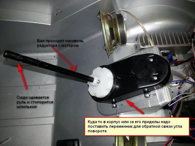

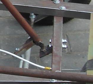

Думаю как лучше прикрепить переменный резистор к рулевому механизму.
Может просто ременную передачу? взять ремень от старого струйного принтера, натянуть и готово!?

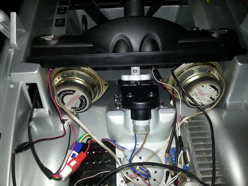

P.S. Динамики это уже я поставил вместе со старым MP3 nfr как стандартые китайские песенки убивали :cry:

Что у нас с рулевой? Как она устроена? На фото не вижу... движок на руль? На фото движок-это "гидроусилитель"? :shock: ))))
На руль движок туда-сюда... ? концевиками ... ? с резистором угла поворота... ? с ШИМ... ? :dont_know:

Выводы отдельно от катушек статора и отдельно от щёточного узла... Сопротивление уменьшается... 12 Вольт... Повышенный разряд... Осторожней с параллельной схемой включения. В идеале на постоянных магнитах.
3000 - 3500 оборотов в минуту - нормально. Стандартно.
Ременную передачу? Да как угодно... Ремень от стиральной машины, цепь от мопеда/велосипеда...)))

Для начала два варианта схемы... хотелось бы запихнуть всё в одну мегу... :(
Блок-схема-1-2.jpg [173.9 KiB]
Но в крайнем случае можно две меги. :tea:

Я всё же за 2 МК. Как не крути удобней в плане отладки и модернизации. Радиоуправление капризно к таймингам а мы делаем систему которая тоже привязывается ко времени жёстко. Я не спорю что можно всё забить в 1 мегу но зачем? С точки зрения экономической выгоды то она не велика а в плане программной реализации то так на много проще. Да и правильно это когда системы раздельные, есть шина данных а обрабатывать их может кто угодно. Движки согласен что лучше на постоянных магнитах, КПД выше, может выдерну катушки и вставлю Неодимовые магниты :)) ПИД регулятор это может лишнее и можно обойтись более простым алгоритмом управления но это мы посмотрим. Сейчас на работе, завтра более детально сфоткаю механизм рулевого управления но там и без него пока есть чем заняться. По поводу реле. Пригорать думаю ничего не будет так как переключение будет только в момент когда ШИМ близок к 0 или вовсе нулевой, да и коммутировать собираюсь катушки статора, на них ток потребления ниже чем на роторе. Просто драйвер верхних плече собирать на ток порядка 50 ампер!!! это не просто. Передачу мотор - колесо думаю делать на цепи, хотя ещё склоняюсь к ремню но с ним тяжелее, в плане подбора длинны и шкивов. Думаю начать накидывать схему контроллера движков и программу управления поворотом руля которая своего рода повторит вашу конструкцию из переменного резистора и Н-моста на двигатель (сфоткаю штатный механизм поворота руля на машинке, станет понятней).
Примерно накидал схемку, жду критику.

Хочешь перебрать движки?)) Это муторно очень... До ПИД регулятора ещё не дошли)) для начала нужен простой алгоритм. В процессе настройки всё выяснится. Передачу можно на цепи - жёсткая связь с колёсами... и длину можно выставить любую. Короче от старого велосипеда и цепь (можно поделить на две) и все звёздочки...

Схемка впринципе пойдёт. Реле... это не принципиально.

Посмотрел програмку и схему. Долго рассматривал, как ни как в чужом коде разбираться тяжело (иногда и в своём теряешься). Что бросилось в глаза так это не понятная работа двух АЦП на стороне машинки. Что в режиме работы с пульта что в режиме работы с машинки идут сигналы на сервопривод руля. Функция коррекция отношения (ШИМ двигателей ) ненужна на пульте, нужна установка 0 поворота колёс! Ну если разберусь то перепишу.
Заговорили за двигателя и их переборку.... я их уже перебрал, благо там всё просто, 2 шпильки и он разобран. Вывел необходимые провода, по смазывал подшипники КАЧЕНИЯ!!!, закрыл, проверил, всё работает!
Перефоткал штатную систему поворота руля

На фото не могу понять как работает руль... моторчик с редуктором на руль+сам руль... Как поворачиваются колёса? От моторчика или от самого руля машинки... или одновременно через муфту сцепления... или на руле стоит резистор, а от него через МК на моторчик руля? :dont_know:

Теперь по поводу руля. На машинке до боли примитивная система, вот фото с другого сайта где самоделкин с нуля делал машинку но рулевое управление по суте такое же. Сейчас не возле машинки не могу показать.
Редуктор с мотором одевается на вал руля и поворачивает его. когда поворачиваешь руль сам то проворачиваешь и редуктор.
В машинке нет как такового пульта, там только педаль газа, руль и несколько переключателей.
По этому на стороне машинки у нас должен быть не реверсивный ШИМ (данные АЦП: 0-26 -назат, 26-34 - стоп, 34-63 - вперёд), а полный на всь диапазон АЦП ( 0-63 ) как вперёд так и назад, а реверс в соответствии с положением рычага что на фото.
По поводу программ для МК. Сижу, всё разбераю Ваш код. Количество безусловных переходов типа goto сильно запутывает, да и сколько читал, опасно это, если что то не так и вылазит какой то баг, то выловить его становится тяжело.
Давайте обдумаем сначала полный алгоритм, на мой взгляд на пульте должно быть следующее. АЦП: скорость, направление, коррекция установки 0-го положения колёс, кнопка местного - дистанционного управления, кнопка записи установленных значений в EEPROM приёмника. Это основа. Ну и можно всякие прелести типа мигалка, свет... Думаю нам надо определится с протоколом передачи данных с приёмника на БУ моторами. Так я смогу писать программу для него потому что честно в ваше программе добавлять что либо мне пока не удаётся.
Ставить сервомотор на руль - стоимость такого сервопривада, который сможет повернуть руль машинки будет стоить половину стоимости машинки :))) У нас есть практически не занятый МК в БУ который сможет сделать всё это и готовый узел поворота с хорошим усилием! надо только переменник куда то прикрепить, но это я думаю это мелочи. Программу для "сервопривода" написать не сложно с тем же ПИД регулированием. В серве мозгов практически нет, там жёсткая логика а у нас можно будет люфт хоть программно исключить.

C рулём понятно)). "китайца" тупо прикрутили "серво" к рулю машинки... крутим руль и "серво" одновременно... без всяких муфт сцепления. Если резко дёрнуть руль, то можно сломать все шестерёнки "серво"... мдя... так умеют делать только "китайцы". :)))
А как она управляется? Просто нажал кнопку на пульте "лево" и машинка поворачивает пока нажата кнопка ? Получается без обратной связи угла поворота ... Ну хоть концевики то поставили? ))) Или поворачивает пока колёса не упрутся в борт авто...
Резистор можно прицепить к рулю через ремень (как в принтере):
резистор.jpg [88 KiB]
Или просто тягу на руль /резистор-руль/ (или прицепиться к тяге колёс)... Резистор не обязательно должен поворачиваться на 270^ ... да и вообще резистор может быть ползунковый)))
