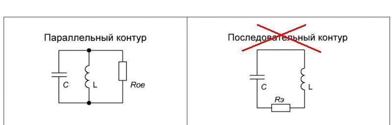

господа, вы все время говорите о двух разных типах контуров.
что касается L / C, то легко можно заметить, что это всего лишь характеристическое сопротивление контура. подтверждаю радиотехнической математикой:
р = 2*pi*f*L
f = 1/(2*pi*корень(L*C))
подставляя f в р, получим
р = корень(L/C)
для параллельного контура Q=Roe/p . если L растет, то растет р, а Q уменьшается. и тогда полоса будет шире.

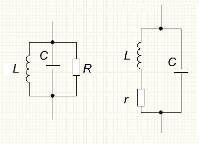

Чтобы было понятно, в чем у нас противоречия, если они вообще имеют место, покажите, что вас смущает в этом посте (там где формула и график добротности контура с нагрузкой).
Если разногласий нет, то при r << ρ^2/R получается, что Qэ = R/ρ, а при r >> ρ^2/R (в частности, при R --> ∞), Qэ = ρ/r.
То есть, формулы Qэ = ρ/r и Qэ = R/ρ - это предельные случаи общей формулы, учитывающей влияния внешней нагрузки.
Нет. Мы говорим об одном и том же контуре, но в одном случае этот контур нагружен на сопротивление R << ρ^2/r, а в другом случае R --> ∞.

господа, ну надоело уже. сколько раз говорить, что читать Валитова вредно? а хотя бы Википедию надо штудировать. так вот:
в Roe (это обозначение изначально пошло от сокращения R-резонанснОЕ :) ) включаются все потери, которые могут возникнуть в контуре:
1.потери в сопротивлении катушки,
2.потери на излучение,
3.потери в конденсаторах,
4.отбор мощности в нагрузку,
5.потери в резисторах (режимных)
6.все остальные потери
ясный пень, чем потери меньше, тем Roe больше, тем выше добротность. нормальная величина для нормальных генераторов 1-100 кОм. задача - сделать его как можно больше.
Rэ - наоборот, чем меньше, тем лучше. все перечисленные потери УВЕЛИЧИВАЮТ Rэ. можно пересчитать Roe в Rэ. формулы в инете. при пересчете чем больше Roe, тем меньше Rэ и наоборот. добротность при этом НЕ МЕНЯЕТ своего значения! однако такое представление весьма неудобно, только затуманивает восприятие материала (особенно после чтения Валитова) и применяется в особых случаях.
впрочем, Rэ=(1/Roe)*(L/C). как видим, Rэ уменьшается, если увеличивается С, либо уменьшается L, либо увеличивается Roe.

Vilsi писал(а):
так вот:
[/url]
Не так.
Оба контура параллельные.
Только первый называется с "параллельно подключенным сопротивлением", а второй с "последовательно соединенным сопротивлением"
А на самом деле это один и тот же параллельный контур, только сопротивление в первом случае представлено, как сопротивление параллельно с катушкой, а во втором случае последовательно с катушкой.
Формулы пересчета "R" в "r" как говорил есть в книжках.
Так вот, что бы это не путать нужно Валитова все таки читать. :)

а не смущает, что формулы для расчета цепей совершенно наоборот?
а если r переставить последовательно с С, это что за контур будет?

Денис, снова респект. Но надо кое-что уточнить (см. ниже).
Отлично. Человек предлагает не читать книг, а читать Википедию.
В принципе, всё, что вы написали хорошо известно, но у вас есть несколько различной величины ошибок. По порядку.
1. Если к конденсатору на правом рисунке включается источник тока, тогда такой контур будет называется параллельным, как бы вам не хотелось назвать его последовательным.
Если же вы к своему контуру на рисунке справа не собираетесь подключать источник, то и формула пересчета сопротивления Rэ в Rое, которую вы привели: Rэ=(1/Roe)*(L/C) будет неверной, т.к. эта формула применима лишь к колебательному контуру, включенному во внешнюю цепь конденсатором С. Ведь только при Rэ=(1/Roe)*(L/C) импеданс относительно зажимов конденсатора в обоих цепях будет одинаковый.
2. Схема на левом рисунке с сопротивлением Rое = (L/C) / Rэ будет тогда называться схемой замещения параллельного контура.
3. На правом рисунке в третьей формуле опечатка: не Rое, а Rэ. Но это пустяк.
4.
Это бездумное жонглирование формулой, ведь на самом то деле, Rэ - не зависит ни от C, ни от L, ни от Rое, ибо Rэ - это (в общепринятом смысле) активное сопротивление катушки. Зависит как раз Rое, т.к. оно эквивалентное сопротивление схемы замещения параллельного контура.
5.
Причем тут вообще какой-то Вавилов ??? Вы его уже в третий раз упоминаете совершенно напрасно. Схема замещения - это стандартный приём, который используется не по чьей-то прихоти и уж точно не от хорошей жизни. Схема замещения нужна тогда, когда мы контур нагружаем на сопротивление R и тут оказывается очень удобно пересчитать схему и заменить сопротивление Rэ в сопротивление Rое, которое оказывается включенным параллельно сопротивлению R.
Тогда Rое и R заменяются эквивалентным RэRое/(Rэ+Rое) и после этого можно опять вернутся к классической схеме.
Это всё известные вещи, которые можно прочитать в книгах (например Радиотехнических цепи и сигналы Гороновского или Теория радиотехнических цепей, Карпова). Википедия - это конечно хорошо, но знаний она не заменяет.
Нет, не смущает - это одни и те же формулы, а именно: Добротность в обоих схемах будет увеличиваться с увеличением ρ=√(L/C).
Вы r можете переставить куда угодно, но при этом не забудьте пересчитать величины элементов R', L' и C' для новой эквивалентной схемы. Как пересчитывать - см. в Гороновском.
