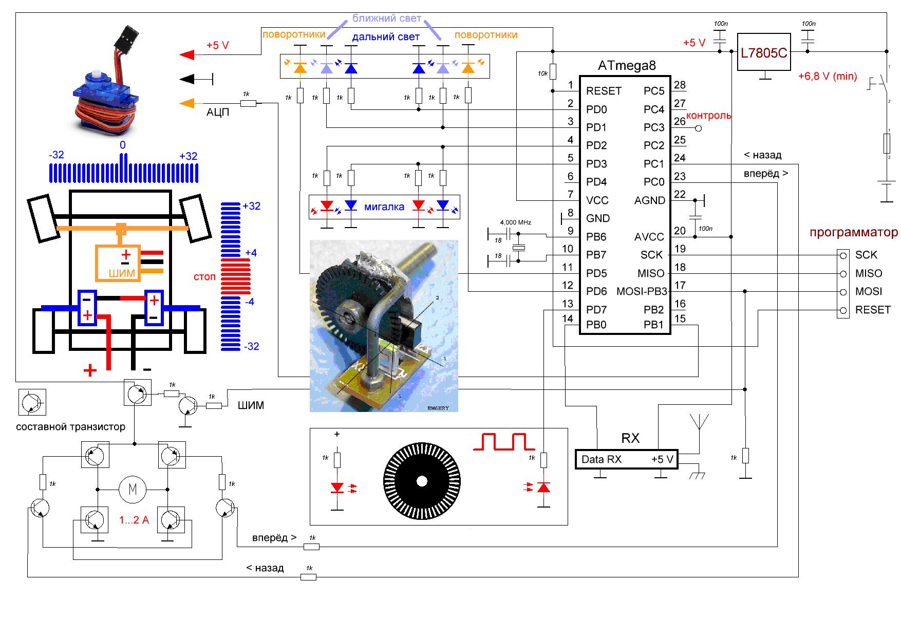

Всем доброй ночи. Давно сюда уже не заходил, вижу особого развития темы не пошло но будем поднимать. Делать собираюсь следующее. Данная сеха автора будет внедрятся в детскую машинку (большаю в которого садят ребёнка). При первых же катаниях вылезли неприятные моменты управления китайским чудом. Первое и наверное самое неприятное это резкое дёрганье машинки при старте и остановке, ребёнок так и наровит ударится об руль, ну и руль имеет только 2 положения, лево и право что тоже ужасно. Уже приобретены два новых движка один 12 вольт 120 ват и второй 12 вольт 90 ват на каждое из задних колёс. Эти движки будут управляться отдельно платой управления на amega8 . Суть в том что частота вращения двигателей будет поддерживаться на выставленном значении. При повороте в ту или иную сторону скорость вращения левого и правого колеса будут менятся, тоесть ещё и подруливать. Короче весь в планах. Что необходимо так это соединить обе платы, плату радиоуправления и мою разработку :))) . Скорость и направление задоются 2 каналами ЦАП встроенного в Atmega8.
 Заголовок сообщения: Re: Радиоуправление. Переходим на МК.
СообщениеДобавлено: Пн сен 14, 2015 20:29:59
Карма: -1
Рейтинг сообщений: 86
Сообщений: 8887
Откуда: .ru
zhuplev писал(а):
вижу особого развития темы не пошло...
Лето... у всех куча других дел.
-резкое дёрганье машинки устраняется с плавной ШИМ.
-движки будут управляться отдельно платой управления на amega8 ? Зачем отдельная плата? Всю схему можно собрать на одной amega8.
-частота вращения двигателей будет поддерживаться на выставленном значении... В простейшем случае ставится валкодеры на каждое колесо или вал каждого двигателя... и подкручивается программа... получаем плавную ШИМ.
-Скорость и направление задоются 2 каналами ЦАП встроенного в Atmega8... ЦАП ??? Ты наверное имел ввиду ШИМ ? В Atmega8 нет встроенного ЦАП. В Atmega8 есть ШИМ 1 и ШИМ 2. Точнее таймер 1 и таймер 2... на которых собран ШИМ 1 и ШИМ 2.
Такое ещё не собирал... но можно подумать. :tea:
Программа "машинка" уже есть... осталось добавить обратную связь ... валкодер. Примерно так:
модель.jpg [239.94 KiB]
Atmega8 может снимать данные и через таймер 0 в Atmega8...по прерыванию... подстраивать ШИМ ...
Или просто измерять время между импульсами валкодера и сравнивать данные с пульта "скорость" и автоматически синтезировать ШИМ, поддерживая обороты двигателя независимо от нагрузки. А так же плавно повышать и уменьшать обороты двигателя...
:tea:
