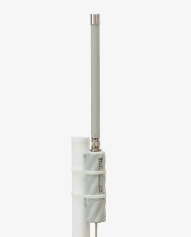

А реально ли антенный провод использовать на мачту для мештастика?
Взял отрезок провода 10 м., до 300 МГц практически нет потерь сигнала, а на целевой частоте мештастика 869 МГц уже 3 дБ потери.
Получается нельзя использовать антенный провод?
Второй вопрос, какую лучше антенну? По идее надо все направленную антенну, насколько понимаю, из таких антенн лучше работает J-антенна. Насколько понимаю, плату мештастика надо закрепить внутри основания такой антенны, для минимизации потерь в кабеле?
 Заголовок сообщения: Re: Давайте общаться по радио !!!
СообщениеДобавлено: Пн дек 29, 2025 17:08:08
Рейтинг сообщений: 91
Сообщений: 8994
Откуда: .ru
тащить на крушу толстый коаксиальный кабель... да ну его нафиг))
примотали радиомодуль к трубе и поставили на крыше... никаких потерь ))
вниз идёт витуха... которая подключается в домашнюю локалку...
и по ней же идёт питание...
главное заземление не забыть... а то сгорит всё нафиг))
:tea:

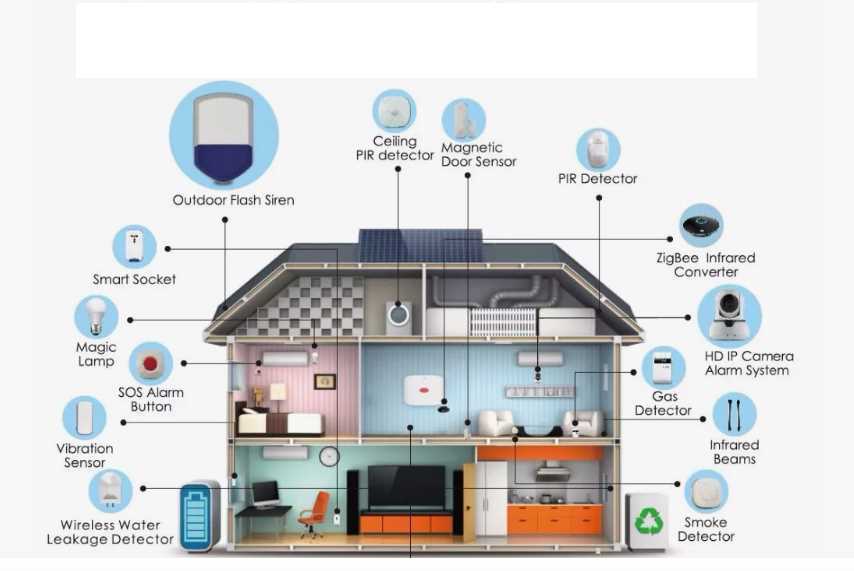

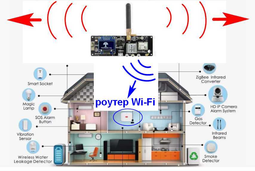

- есть дом.
- в доме куча устройств (умный дом).
- есть мештастик. для связи с умным домом.
- для получения максимальной дальности связи лучше всего мештастик вынести на крышу дома.
- как подключить мештастик ко всем устройствам в доме ?
логично подключить мештастик к локальной сети дома. к которой уже подключены всем устройствам в доме.
- вариант 1.
связать мештастик по Wi-Fi с домашним роутером.
- вариант 2.
связать мештастик по eth с домашним роутером.
:tea:

А как при все этом контролировать радиоэфир 868 МГц ? Занятость канала, другая инфраструктура, уровни сигналов, считывание кодов по радиоэфиру и управление усилителем мощности?
СообщениеДобавлено: Ср дек 31, 2025 15:09:20
Сообщений: 8994
Откуда: .ru
точно так же как в домашнем роутере - через WEB-интерфейс.
1. подключаемся к домашнему роутеру по кабелю... или по Wi-Fi... из любого места в доме... с помощью компьютера или телефона... и обычного браузера... через WEB-интерфейс.
2. настраиваем... контролируем... домашний роутер через WEB-интерфейс.
:tea:
Добавлено after 3 minutes 20 seconds:
а мештастик запихиваем в герметичную коробочку...
всё герметизируем... и прикручиваем к антенной мачте на крыше дома...
:tea:

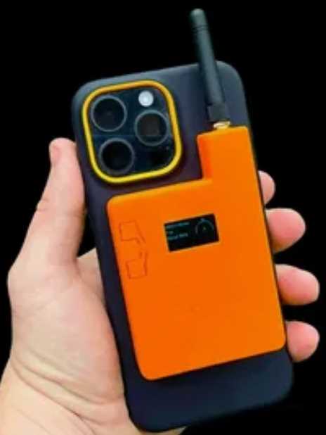

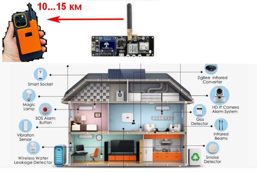

а второй мештастик прикручиваем к телефону...
[img]https://radiokot.ru/forum/download/file.php?mode=view&id=423881&sid=86c7a0b34fdb49066568856c90b53fa0
[/img]
получили прямую связь между домом и телефоном по прямой 10...15 км.
через сеть мештастик дальность связи будет намного больше...
:tea:
Добавлено after 1 minute 34 seconds:
так и ходим)) с телефоном...
