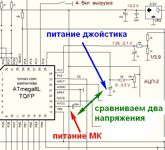

ATmega8 измеряет напряжение точно так же как на стике пульта. Если на сигнальном проводе датчика тока 2.5в, значит показания будут 127.

Во-вторых МК в кораблике измеряет напряжение относительно питания (5V) и переводит напряжение в "цифру":
при напряжении на входе АЦП 5V = (255)
0ам-2.56в(127) - при напряжении на входе АЦП - 2.56в показания должны быть (131), а не (127).
1ам-2.62в(132) - при напряжении на входе АЦП - 2.62в показания должны быть (134), а не (132).
8амп-4.1в(176) - при напряжении на входе АЦП - 4.1в показания должны быть (209), а не (176).
и т.д.))
