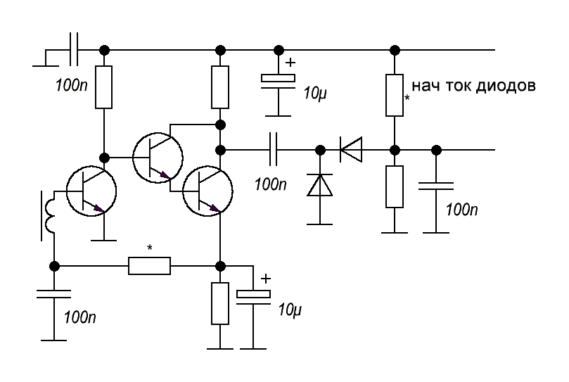

Что думаете?
Это уже не похоже на "Почти детекторный приемник", поэтому сюда перенес.

А что тут думать, приёмник Полякова, описан в Радио №10, 1984г., стр.49.
Всё, о чём можно думать, описано в журнале.

Bimko писал(а):
Что думаете?
Простой приёмник прямого усиления с полевиком на входе.
Если нужен именно приёмник прямого усиления, лучше соберите такой с АРУ, исключив ДВ диапазон, оставив только
средневолновую катушку:
Описание приёмника:
СпойлерПриёмник на 11 транзисторах обеспечивает приём на магнитную антенну в диапазоне ДВ (150….400 кГц) и СВ (545…1200 кГц).
Чувствительность приёмника — 3…5мв/м., выходная мощность — около 100 мВт. Питание приёмника — 9В. Особенность приёмника - наличие усилителя РЧ с большим входным сопротивлением, что позволило отказаться от катушки связи первого каскада с контуром магнитной антенны. Состоит приёмник из магнитной антенныW1, двухкаскадный усилитель РЧ (VT1….VT4), транзисторный детекторVT5, и четырёх каскадный усилитель ЗЧ (VT7…VT11), нагрузкой которого служит динамическая головка BF1. Приёмник содержит схему АРУ. Задержку срабатывания АРУ устанавливают подбором резистора R6*. В усилителе ЗЧ применено автоматическое симметрирование выходного каскада, напряжение на эмиттерах VT10 и VT11 поддерживается транзистором VT6. В приёмнике применяются любые кремниевые высокочастотные транзисторы структуры n—p—n ( серий, например, КТ315, КТ342, КТ312, КТ301, КТ316), а также транзисторные сборки К201НТ2, К217НТ2 и т.п. Магнитная антенна выполнена на ферритовом стержне (400НН) диаметром 8 и длинной 100 мм. L1 содержит 90 витков провода ЛЭП 5 х 0.06, намотанных виток к витку, L2 — 260 витков провода ПЭВ-2 — 0,1, намотанных секциями по 50….60 витков. Динамическая головка любая, мощностью 0.1….0.25Вт. Налаживание сводится к установке на эмиттерах транзисторов VT10, VT11 напряжения 4,5 В подбором резистора R8*, и порога срабатывания АРУ подбором резистора R6*.
Усилитель ЗЧ приёмника можно использовать и при работе с другими источниками сигнала. Подключают их к разъему Х1.
