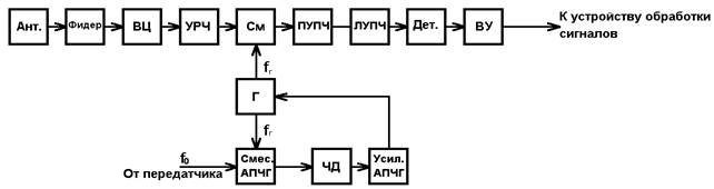

Сообщений: 13
ну отличаются же фазовые детекторы от частотных, хотя я начинаю задумываться что наверное можно заменить фазовой, осталось тока обосновать можно или структурную схему менять придеться.

я уже начинаю во всем сомневаться,бррр промежуточная частота 30МГц, частота гетеродина 830 либо 770, мне кажется что всетаки частота детектора должна быть 30 МГц. или я ошибаюсь?

Тогда все правильно. Нужен ЧД на 30 мгц и думаю дали такое специально, что бы нельзя было подобрать готовое и этим заставить вас работать головой.
Кстати К174УР3 и может работать на частоте 30 мгц, хотя рассчитана на частоты до 10,7 мгц, но это её недокументированные возможности и вам это не подойдет, т.к. что позволено радиолюбителям, не подойдет для курсового.
Думаю придется делать на рассыпухе и заняться все таки расчетами, как и предполагалось.

Там нужен не синтезатор, а судя по блок схеме делать ФАПЧ меджу частотой передатчика и гетеродином приемника.
По точности работать будет лучше, но у АПЧ можно добиться большей полосы захвата и полосы удержания. Если полосы захвата системы ФАПЧ хватит, то ФАПЧ будет даже лучше. Если полоса захвата должна быть очень большая, то ФАПЧ трудно будет сделать.
В задании эти параметры заданы или хотя бы нестабильность частоты генераторов даны?
А если уж синтезатор делать, то тогда никакой АПЧ или ФАПЧ между частотой передатчика и частотой гетеродина будет не нужна. Эти частоты точно выдаст синтезатор.

нет, жестких требований нет,нужно разработать приемник радиолокационной станции диапазона 800 МГц, остальные параметры я выбираю сама,нужно только что б приемник не был на совсем старых микросхемах. думаю я возьму лучше синтезатор. Все равно руководитель сам мало разбирается, ничего толкового посаветовать не может( главное красиво рассказать что ФАПЧ круче)

Определитесь в терминах, ЧАПЧ - частотная автоматическая подстройка частоты, то-есть масло-масленное. Так не говорят, нет такого термина, есть просто АПЧ. Почти все частотные детекторы в основе своей содержат фазовый детектор. Принцип частотного детектора заключается в том, что напряжение на контуре на резонансной частоте сдвинуто ровно на 90 градусов и при отклонении частоты от резонансной (девиация) изменяется и фазовый сдвиг, который и отрабатывается фазовым детектором. В простейшем случае это два диода-выпрямителя, в микросхемах, обычно, два входа дифференциального усилителя. Из старых смотрите К174УР1.

Кстати, на приведенной Вами структурке банальнейшая ФАПЧ (петля). Только между смесителем и ЧД необходим фильтр на 30МГц, т.к. избирательности фазосдвигающего контура ЧД будет явно недостаточно для устойчивой работы системы. Ну, а схему самого ЧД выбирайте сами - наберите в гугле "детектор отношений" или "дробный детектор" или просто "частотный дискриминатор".

Леонид Иванович, у нее не ЦАПЧ, а АПЧГ типа как в старых телевизорах, гетеродин приемника ведется частотой возбудителя со сдвигом 30Мс (1-я ПЧ) аналоговым образом.
