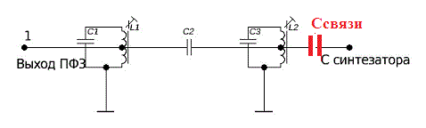

Третий путь, это установка в радиостанцию синтезатора частоты. Это самый лучший способ, т.к. позволит работать не на одной частоте, а с целой сеткой частот в диапазоне 144 – 146 МГц
Схем синтезаторов в Интернете тоже полно.
Синтезатор можно взять отсюда, хотя это только первые попавшиеся, а реально схем синтезаторов полно.
http://www.cqham.ru/fm2004-2.htm
http://www.cqham.ru/trx84_19.htm
http://www.cqham.ru/trx92_39.htm
Установка синтезатора частоты потребует больших переделок в схеме.
 Заголовок сообщения: Re: УКВ Радиостанция "Транспорт". Перестройка.
СообщениеДобавлено: Пт мар 22, 2019 09:02:35
Рейтинг сообщений: 5
Зарегистрирован: Пн июл 30, 2012 13:11:48
Сообщений: 352
Интересный конечно вариант с синтезатором. И, если честно, он-то мне больше всего и интересен. Но тут опять куча вопросов.
1. В приемнике выделяется 4я, а в передатчике 12я гармоника. Исходя из этого, синтезатора должно быть два?
2. После изготовления синтезатора, куда его потом лепить?
3. Какой синтезатор выбрать? Беглого прочтения хватило чтоб понять, что их и на PICах и на AVRах и на ATmega'х делают.
4. Зная диапозон частот Транспорта-Н и его конструктивные особенности, на какой диапозон частот должен быть рассчитан синтезатор? Какие конструктивные изменения надо вносить в схему самой радиостанции?
СообщениеДобавлено: Пт мар 22, 2019 23:35:04
Рейтинг сообщений: 46
Зарегистрирован: Пт май 11, 2018 11:48:44
Сообщений: 59
Судя во вашим вопросам, Вам доступен только первый вариант.
Это даже не упрек. Это только предостережение.
схему ГТ1 привести к виду:
В принципе так. Вполне возможно придется согласовать связь синтезатора с полосовым фильтром, например с помощью Ссвязи, что бы получить нужный уровень ВЧ напряжение подаваемое на смеситель.
Если хотите делать с синтезатором, то с него и начинайте. Выбирайте схему и паяйте его. Наладка же синтезатора делается автономно.
После этого будете согласовывать синтезатор с вашей схемой.
надо подстраивать полосовой фильтр, собранный на L1-C1 и L2-C2. А также подтягивать соответствующие элементы в УВЧ.
...как именно, в какой последовательности, на какие значения ориентироваться не знаю. Может у кого ссылка есть на методику, чтоб прям для совсем чайников
Всех проще, нагляднее и удобнее полосовые фильтры и сам приемник настраивать с помощью ГКЧ или хотя бы простейшей приставки ГКЧ к осциллографу.
