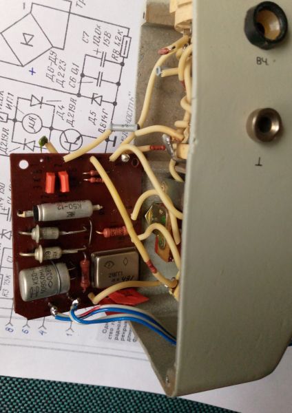

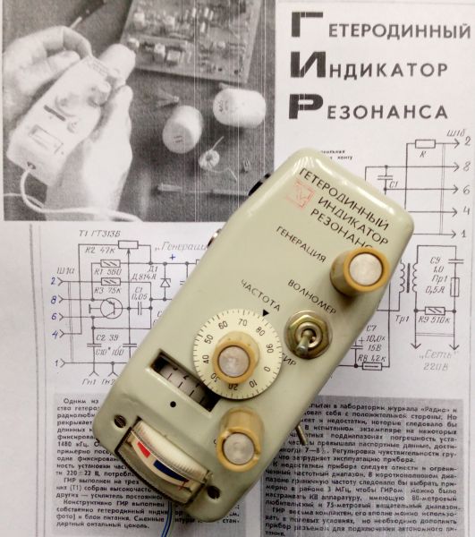

Насчет перепаханой платы, видимо прежний владелец пытался добиться плавного возникновения генерации и спада напряжения при измерениях и резонансе. Стрелка прибора падает слишком быстро не позволяя плавно найти резонанс проверяемого контура. Об этом впоследствии писали в журнале Радио, когда усовершенствовали прибор (задающий на кт361) и разработали новый ГИР-2.
А ГИР-2 это тот же завод-изготовитель, что и гир-В??
Надо поискать в "Радио" о доработках ГИР-В... !?
на этом фото видно наглядно импровизация изготовления ГИР-В ( ручки и тумблер размещены по-другому, чем в публикации в «Радио» № 3 за 1976 год )
А вот сама плата:

Здравствуйте Николай. У меня ГИР на стеклотекстолите. Задающий на ГТ313 на печатке, там же и УПТ. Смотрю у ВАс ГИР на гетинаксе и задающий генератор распаян видимо на выводах панельки под катушкой. А схема будет гибрид.
ГТ313 на панельные в центре.
Он в кембрике целиком.
В инете есть вариант:
https://radioscanner.ru/uploader/2014/gir.jpg
Плата тоже гетинакс, но расположение деталей уже
другое. Наверное, на ГТ313.
Хотя внешне ГИР похож на схему с задающим на КТ316.
Там потенциометр задаёт три режима: волномер, гир, генератор
Начать новую тему Ответить на тему  [ Сообщений: 49 ]    , , 3
