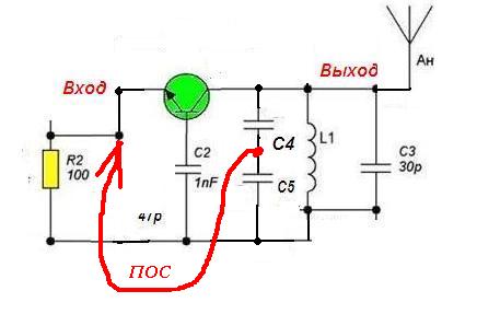

стасик писал(а):
L1 , C3- КК.
Но как происходит частотная модуляция?
И ещё: не очень ясна роль С1. Он что, непропускает ВЧ к батарейке? :roll:

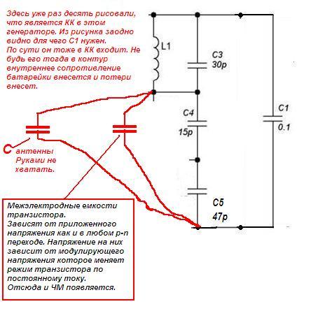

В контур входит большая часть емкостей нарисованных и не нарисованных на схеме.
Много раз уже про это писали. Можно было просто найти и почитать.
Насчет блокировочного конденсатора С1.
Теоретически сопротивление источника питания равно нулю. На практике это не так и источник питания для сигнала имеет какое то сопротивление.
Блокировочный конденсатор закорачивает это сопротивление для сигнала и оно не нарушает работу схемы.
Если посмотреть на картинку выше, то увидим, что блокировочный конденсатор входит даже в контур. Если бы его не было, то в контур вошло бы сопротивление источника питания, при этом со всеми подводящими проводами.

стасик писал(а):
2)
C4 - Конденсатор связи.
изменяющееся ЗЧ напряжение на эмиттере и R2 так же изменяется и на С4, и на колебательном контуре(КК), и таким образом создаётся изменение частоты КК в небольших пределах.
Только мелкие неточности.
Как видишь С4 и С5 создают делитель и с него идет ПОС на базу.
Она же и называется "емкостная трехточка" т.е. обратная связь берется с емкостей контура.
И про модуляцию. Понятно звуковое напряжение выделяется на эмиттере, но главное при этом меняет режим генератора в такт со звуковой частотой, а при изменении его режима у него меняются внутренние емкости p-n переходов (как например у варикапа. Это же тоже p-n переход на котором меняем напряжение), а т.к. они входят в КК, то значит меняют частоту генерации, т.е. получаем ЧМ.
Вот если на самом примитивном уровне, упрощенно. Но если ты это поймешь, то ничего не помешает двигаться дальше или правильно читать такие схемы и понимать какая деталь на что влияет.

telomtr писал(а):
Вот такой вопрос. C5, не позволяет появиться ООС
Да неправильно понял.
С4 и С5 - это емкостной делитель с которого снимается ПОС.
Они же включены в контур и создают делитель.
Это называется емкостная трехточка.
Там же все нарисовано.
Делитель можно сделать индуктивный и схема будет называться индуктивная трехточка. Конденсатор С4 здесь в контур не входит. И он большой емкости.

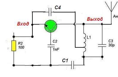

telomtr писал(а):
Я к чему спрашивал. интересует само назначение С5.За что именно он отвечает?
От него зависит глубина ПОС. Её величина должна быть достаточной для самовозбуждения генератора и не должна быть слишком большой, т.к. она отнимается с выхода генератора и значит для нас теряется.
Чем меньше емкость С5, тем большая мощность с выхода генератора поступает на вход схемы и меньше остается на выходе. Как говорил она должна быть минимально достаточна для самовозбуждения. Зачем лишнюю с выхода забирать.
Любой делитель имеет два плеча. Верхнее и нижнее.
Вот еще перерисовал схему. Конденсатор С1 убрал для лучшего понимания, он имеет маленькое сопротивление на ВЧ.
Делитель из конденсаторов С4 и С5 видите?
Это же мы одну и ту же схему по разному рисуем.
И с этого делителя сигнал ПОС идет на вход.
Если С5 уменьшать или С4 увеличивать, тем сильнее ПОС, только зачем слишком сильная. Это же лишняя трата мощности развиваемая генератором и мы её отбираем с выхода и подаем на вход.
Но она должна быть и достаточной, что бы раскачать генератор на полную мощность.
Т.е. есть какой то оптимум.
Для нас она в сущности теряется.
В С5 как говорил входит еще межэлектродные емкости и паразитные емкости монтажа, а это значит он на ВЧ всегда присутствует, даже если ты его физически и не поставишь.
