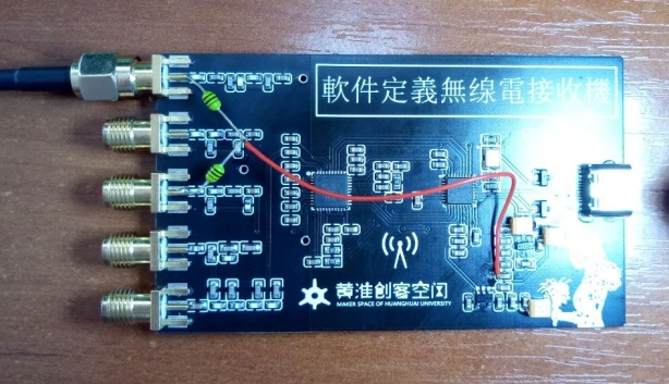

подскажите нубу. так можно делать если имеется 2 антенны с усилителями?

Это подача питания для внешних усилителей или что вообще ?

ну да. по 10мкГн. интересует собственно негативные последствия для приема

На СВЧ входной импеданс может уйти, ну и в целом грубовато конечно, но работать может (на сотнях мегагерц под вопросом).
