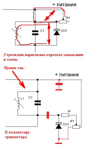

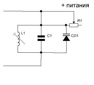

Можно ли подключать варикап к КК вот так:
варикап.GIF [1.92 KiB]
 Заголовок сообщения: Re: вместо переменного конденсатора настройки включить варик
СообщениеДобавлено: Вс июн 05, 2011 10:17:40
Карма: 158
Рейтинг сообщений: 1600
Сообщений: 11940
Откуда: Россия.
Нельзя.

Короче говоря, скачал брошюрку "Варикапы", читаю чтоб не долбить тупыми вопросами. :))
