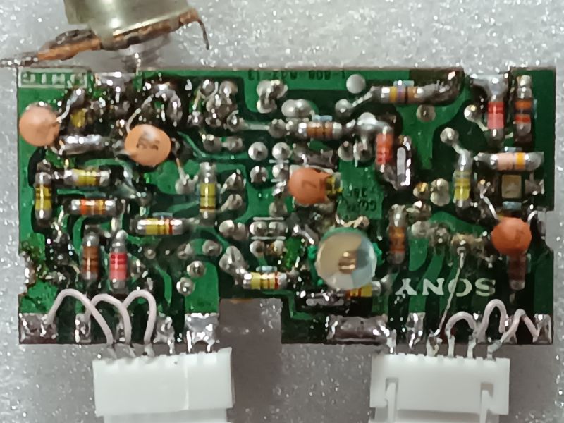

не - диапазон цифирек на экране изменится и диапазон подачи цифровых сигналов на синтезатор. А сам радиоблок, разумеется, надо перестраивать аналогово.
Так - с самого начала: Тюнер мне достался уже перестроенный. Вживую видно, что перестроен собственно радиоблок - меньше витков на катушке с сердечником и поменяны несколько конденсаторов (1 поставлен подстроечный). И частоты на дисплее соответствуют европейскому диапазону. По словам клиента в какой то момент он просто перестал принимать на FM - восстановлением чего, собственно, я и занимаюсь.
Попутно мне он же обещал принести другой такой же тюнер, НЕперестроенный - дабы по образцу его перестроил.

от 87.5 до 108 Мгц (после 108 сразу на 87.5 и до 87.5 сразу на 108).
фото живАго процессора сделаю вечером
СМ собственно ST7 нигде нету!

Да - сомнительно. Иначе я бы не разводил тут флейм. Но в итоге всё остальное оказалось исправным! К сожалению. Может фотон пролетел и 1 бит слетел в прошивке процессора, но у меня нет образца прошивки, протоколов этого процессора, логического анализатора и пр.
