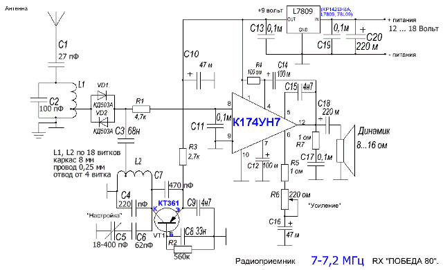

Схема приемника Победа 80 на 40 метров
Давно собрал приемник Победа 80 на 40 диапазон, все работало хорошо но меня он не совсем удовлетворял. я его подарил и собрал еще один правда не полностью , вот хочу добавить предварительный усилитель и S-метр. Не законченный приемник на фото

Вы сюда решили перепостить все собранные схемы что ли ? ) Хороший приемник для приема ssb содержит хороший ФНЧ, АРУ и принимает только одну полосу. В этом желательно УН7 заменить на что нибудь современное, можно сэкономить треть деталей.
А 174УН7 на LM386 или TDA7233 заменить можно?
А КТ361 на 2N3906 или ещё что-то "импортное"?
Да (имхо) собрать всё в одну кучу- лучше, чем плодить туеву хучу веток с однотипным содержимым.. :dont_know: :facepalm:

Приемник в принципе собран просто чуть доработаю и все, нет уже смысла заменять микросхему К174УН7 она уже стоит на плате сделаю дополнительную плату для предварительного усилителя и S-метра и допаяю остальные детали. У меня 100 собранных конструкций я конечно не собираюсь их сюда все выкладывать.
Я для себя спрашивал, то, что у вас стоит- это ВАШЕ, я не хочу искать 174УН7, а LM386 у меня есть, у неё обвески намного меньше, да и работает она стабильнее.

Все, что я выкладываю это мое, приемник пока не доделан, да я конечно понимаю на счет LM386 просто хочется доделать только и всего

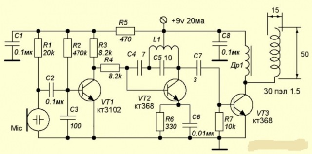

Стабильный радиомикрофон на трех транзисторах с питание от 9 вольт
Микрофон проверен и прекрасно функционирует на открытой местности дальность доходит до 650 метров. Никаких помех у радиомикрофона практически нет даже если передатчик находится в движении. Собрал радиомикрофон, после настройки микрофон заработал на 100.1 мгц ФМ диапазона. Дальнобойность 600 метров. Чувствительность по микрофону порядка 4 метра, отчетливо слышен шопот, чистый звук.
Катушка L1 мотается на оправе 5 мм 7 витков провода с диаметром 0,6 мм.
Катушка L2 мотается на оправе 5 мм 3 витков диаметром провода 0,6 мм. Вместо переменных конденсаторов, можно взять подстроечные на 3-15 пф.
Транзисторы мною были использованы: Т1 КТ3102, Т2 BC547, Т3 КТ325 в коллекторной цепи транзистора Т3 был установлен дроссель. Радиомикрофон был собран в 2015 году
Схема и фото настроенного радиомикрофона прилагаю
