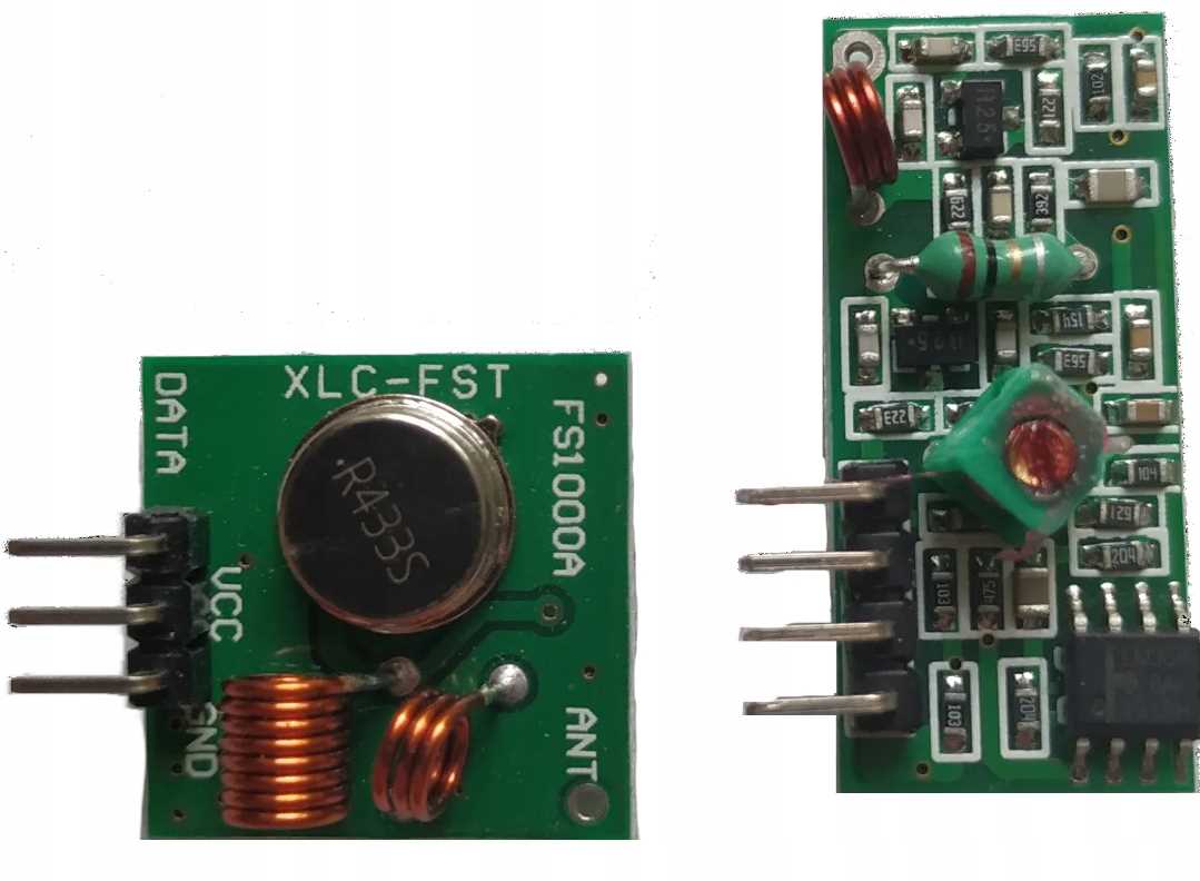

Такие дешевые китайские модули как на Screenshot_3.jpg у меня спокойно ловят, сохраняют и ретранслируют такие кодировки Came 12bit, Came 24bit, и Key Lock. Причем тут модуль, если всё зависит от мозгов, а именно скетча в ардуино....

на Screenshot_3.jpg модуляция ООК
а у CC1101 может быть модуляция какая угодно))
поэтому они не совместимы.
но теоретически можно настроить CC1101 чтоб они были совместимы...
врятли китайцы до этого додумались)) хотя всё возможно...

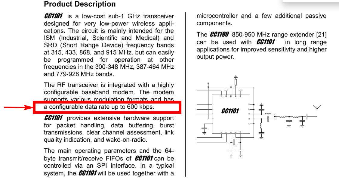

1- возможно CC1101 настроен на роботу с FM модуляцией.
CC1101 может работать с любой модуляцией...
Screenshot_2.jpg [96.08 KiB]
а грабер на видео работает только с АМ модуляцией.
Это все равно что на старый АМ приёмник пытаться слушать FM радиостанции)) И потом удивляться почему ничего не работает))
2- возможно CC1101 настроен на роботу со скоростью.
CC1101 может работать с любой скоростью... до 600 кБит/c.
Screenshot_1.jpg [83.72 KiB]
а грабер на видео работает с скоростью... до примерно ~5 кБит/c.
Это все равно что в старый комп воткнуть кабель Гигабит Ethernet...)) И потом удивляться почему Интернет больше 100 Мбит/c не разгоняется)) А то что сетевая карта старого компа не поддерживает больше 100 Мбит/c... никого не волнует))

все дешёвые китайские пульты работают с АМ модуляцией.
Screenshot_1.jpg [56.21 KiB]
Screenshot_2.jpg [27.89 KiB]
... и т.д.
их все можно поймать на простой дешёвый китайский приёмник с АМ модуляцией.
