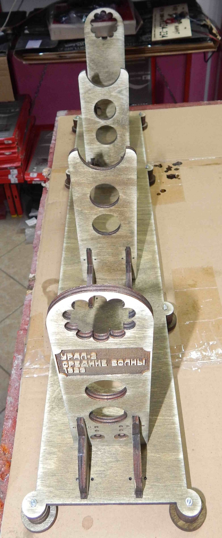

Хронология событий с мои приёмником
сначала собрал Детекторный приёмник + активная колонка . И "услышал" 7 станций
затем заменил детектор на германиевом диоде на детектор на лампе. И "услышал" те же 7 станций
дальше , собрал приемник прямого усиления с корзиночной катушкой и "услышал" примерно 30 станций
Дальше посчитал передаточные числа для КПЕ , посчитал ход стрелки в шкале, рассчитал и собрал шасси-корпус для приемника прямого усиления .
Дальше испытал приемник с корзиночной катушкой и на тот момент остался доволен :)
Модернизировал корпус , сделал подсветку шкалы . Развернул корзиночную катушку
Начал эпопею с ферритовыми антеннами . Собрал антенну из 4-х ферритовых стержней . Вывод - 4 стержня проигрывают по приёму корзиночной катушке .
Пошел дальше . собрал антенну из 16 ферритовых стержней . Вывод - полностью переплюнул по приёму корзиночную катушку !!! :)
Собрал "кирпич или буханку" из 64 ферритовых стержней . По принципу чем больше тем лучше . Вывод - заполнение всей площади ферритами - бессмысленен !!!
Вынул из "буханки" 36 ферритовых стержней , оставив оболочку из 28 стержней . Вывод - работает точно так же как и полностью заполненная "буханка" , так что полностью заполнять ферритами сечение катушки бессмысленно .
Переработал корпус антенны для пространственного размещения 64 ферритовых стержней в шахматном порядке . Вывод - очень корошая антенна для приёмника прямого усиления во вменяемом по размерам корпусе .
Испытания продолжаются ,,,
Добавлено after 1 hour 15 minutes 15 seconds:
Последняя на сегодняшний день модификация антенны . Большая габаритная конструкция . Наибольшее количество принятых станций . Но , есть одно Но . Эта антена избыточна для моего приёмника прямого усиления . Приёмник мой захлебывается от сигнала от антенны Слишком мощные Радиостанции - портят всю картину ,,,, А так антенна великолепная для мелких станций .
Готовлюсь ( черчю ) следующую модификацию антенны с разворотом стержней ферритовых под 90 градусов .

Последний опыт с антенной из 68 ферритовых стержней ,расположенных под углом 90 градусов . Выводов несколько 1) Стержни под углом 90 работают , принимаю сигналы станций с разных сторон . 2) данная антенна с таким количеством ферритовых стержней избыточна для моего приёмника прямого усиления . 3) Очень большая и габаритная конструкция получилась , что не удобно . Переносить и перемещать только двумя руками .
Вот пара фоток .
На всех моих предыдущих видео видно , что я использовал две радиостанции как маркеры по приему и антену для приёма этих двух станций приходилось разворачивать на 90 градусов .
В этой же конструкции я слышу обе станции без разворота антенны , так как ферритовые стержни расположены под углом 90 градусов .
В ОБЩЕМ АНТЕННА ПОЛУЧИЛАСЬ ХОРОШАЯ , НО УЖ БОЛЬНО БОЛЬШАЯ
Всем удачи и удачных конструкций .

Процесс модернизации антенного хозяйства моего приёмника прямого усиления движется дальше .Изготовил горизонтальную антенну из 30 ферритовых стержней . Вес около 3-х кг . Индуктивность 200 микрогенри , добротность 240 (на частоте 100 килогерц - прибор меряет на этой частоте ) . 36 витков 1 мм провода - шаг намотки 15-16 мм :) , то есть 36 витков растянуты на всю длину антенны в 600 мм . выглядит вот так .
Изображение Изображение Изображение Изображение Изображение Изображение Изображение Изображение
Всем удачи :) Продолжение следует ,,,
