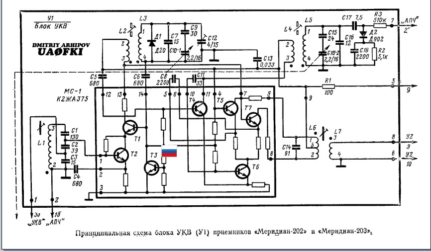

подскажите какой тут контур отмотать на FM

Нужно перестраивать, т.е. увеличивать резонансную частоту контуров обведенных красным.
Вполне вероятно можно просто обойтись заменой конденсаторов входящих в эти контура, а катушки оставить эти же. Может придется заменить в них ферритовые сердечники на латунные. Так проще будет, чем перематывать.
Настройка на станцию зависит от контура, где катушка L5, а другие влияют на чувствительность приемника.

спс, будем пробовать

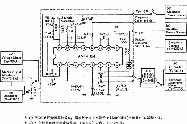

Прошу помочь в моей проблеме.
В приемнике советских времен был перестроен блок УКВ-1-0.5с на FM диаппазон - удачно
Этим дело не закончилось и было решено заменить блок стереодекодера собраный на основе AN7420
Прием станций более чем уверенный (местные) НО в режиме "Стерео" прослушиваются не все. Блок настроен на 19кгц четко, ошибок в монтаже нет, питание чистенькое. Менял уровень сигнала на входе декодера, бесполезно, уверенное "моно" но должно быть "стерео". Плюнул, сделал новую плату под микросхему AN7410, но проблема осталась, не знаю где собака зарылась, помогайте :dont_know:
Схемы прилагаются:
Странно это как то.А другой приёмник эти станции нормально принимает?А есть ли в вашей местности станции в старом стандарте?Может они как то пролазят в ваш приёмник?Может временно подкинуть советский стереодекодер и попробовать или просто другой стереодекодер-временно подключится к другому приёмнику.
А по вашему стереодекодеру-не знаю за что отвечают те два конденсатора 0,22 и 0,47-керамика не очень термостабильна и имеет большой разброс,я бы поставил туда плёночные.А так платка красивая.

В эфире и рядом с приемником помех нет. Местного вещания на УКВ диапазоне нет. Антенну переносил в другие места, всё чщетно. Всю голову изломал, что может не хватать ему не знаю. Потому то я от отчаянья и пишу сюда. Может с этим ПЧ блоком он не стыкуется по каким то причинам. Тогда почему "стерео" есть на большинстве станций. Всего их 6, на 2 четко нет "стерео" на 1 оно мигает в такт музыке. Вот такая картина. Да, на других приемниках конечно проверял, всё четко даже на китайских мыльницах. :facepalm:

А может дело в несогласовке-включить между дчм и сд эмитерный повторитель.И ещё есть странный способ,иногда помогает в самых разных случаях-включить последовательно в цепь сигнала резистор 50-500 Ом.
