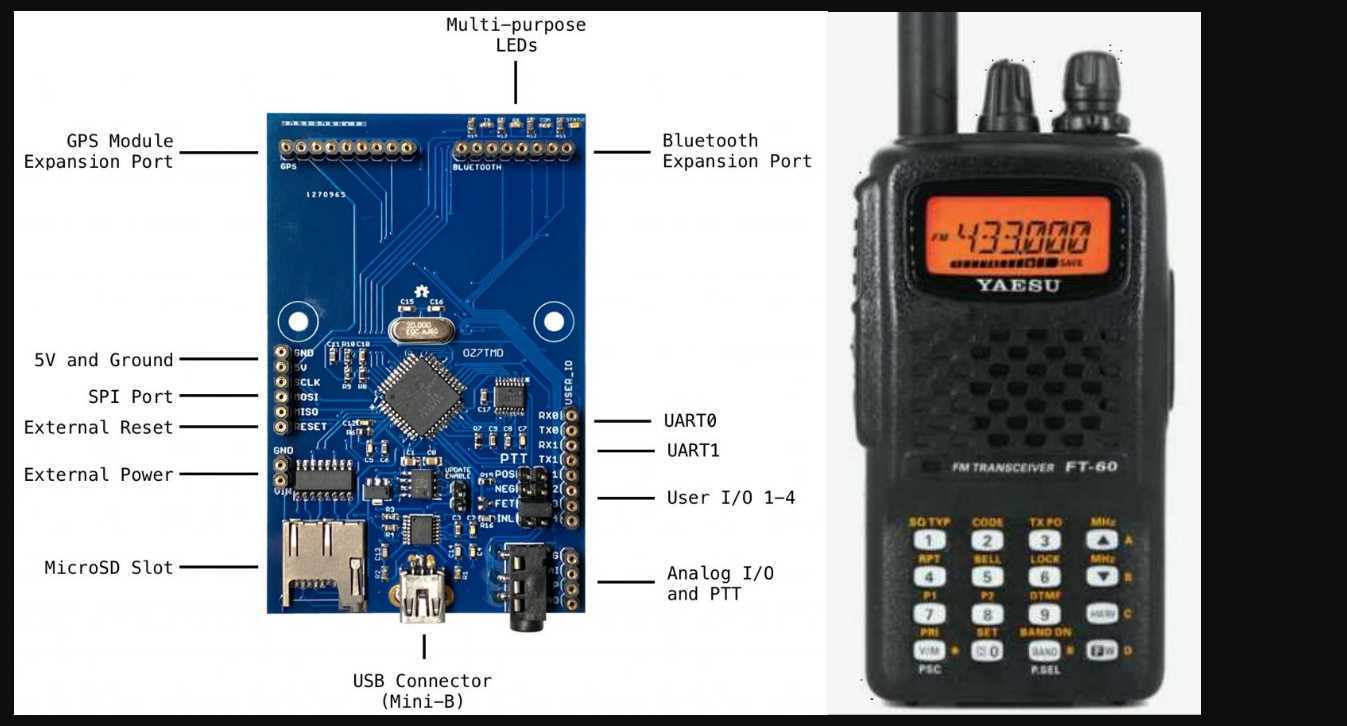

не всё так просто))
сеть мешмастик построена на базе LoRa.
в сети мешмастик есть шлюзы... для подключения к интернет по Wi-Fi или по Ethernet.
кроме того... в комплект мешмастик входим модем))
к которому подключаются радиостанции Yaesu... пакетный радиомодем...
скорость передачи данных 1200 бод.
возможно использовать транкинговую систему.
мешмастик сам определяет как передавать пакеты... по интернету или через LoRa или по рации)).
я же говорю... ребята из мешмастик серьёзно подошли к вопросу связи.
:tea:

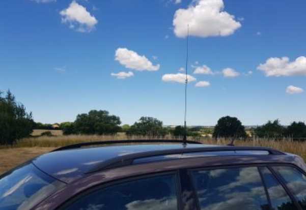

цитата...
"реальный тест дальности..."
-до 10 км с машины.
-до 30 км с горки))
-до 1...3 км по горду))
-может упасть до нескольких сотен метров в плотной городской застройки... ))

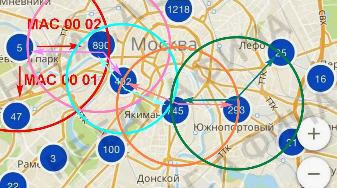

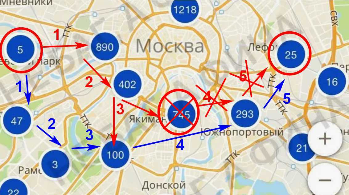

далее... Маршрутизация трафика...
а тут всё печально...
Добавлено after 25 minutes 44 seconds:
1.
сначала писали про анонимность в сети... типа адреса не передаются...
потом оказывается что только адрес отправителя не передаётся... а адрес получателя передаётся открыто по сети...
т.е. про анонимность можно забыть))
2.
максимальная дальность связи ограничена тремя соседними ретрансляторами...
т.е. нафига делать такую сеть... с ограниченной дальностью связи... не ясно))
или всё таки можно менять ?
"В Meshtastic-сети количество "хопов" задаётся в прошивке и по умолчанию составляет 3 прыжка. Это количество можно поменять при самостоятельной сборке прошивки. Каждый прыжок добавляет в заголовке сообщения +1 и видится всеми участниками ретрансляции."
3.
количество маршрутизаторов в сети ограничено...
не все точки могут работать маршрутизаторами...
цитата...
"Если позволить всем узлам маршрутизировать трафик, то в итоге вы будете тратить огромное количество пропускной способности на трафик, связанный с маршрутом/маршрутизацией/обслуживанием потенциально сотен узлов, которые на самом деле никогда не будут маршрутизировать трафик. Кроме того, эффективность маршрутизации будет намного ниже, и большинству пакетов, скорее всего, потребуется гораздо больше переходов, чем оптимально.
Вы разрабатываете алгоритм, который пытается выбрать оптимальную топологию маршрутизации. Теперь вы тратите на это всю пропускную способность. Существует также физический предел количества узлов, которые может поддерживать ваша сеть, и он экспоненциально уменьшается при снижении скорости передачи данных. Прощайте, LoRa и подобные технологии.
Тогда вы говорите: «К чёрту всё» — и просто решаете, что все наводнения заполняют всё вокруг, и надеетесь на лучшее. Что ж, вы видите, что происходит и здесь.
В конечном счёте подход, которого придерживается Reticulum, является наиболее оптимальным и единственным масштабируемым и функциональным решением в реальном мире, даже при очень низкой пропускной способности."
мда...
Итого.
сеть мешмастик "сырая".
нет нормальной маршрутизации... нет нормальной синхронизации... короче ничего нет))
:tea:

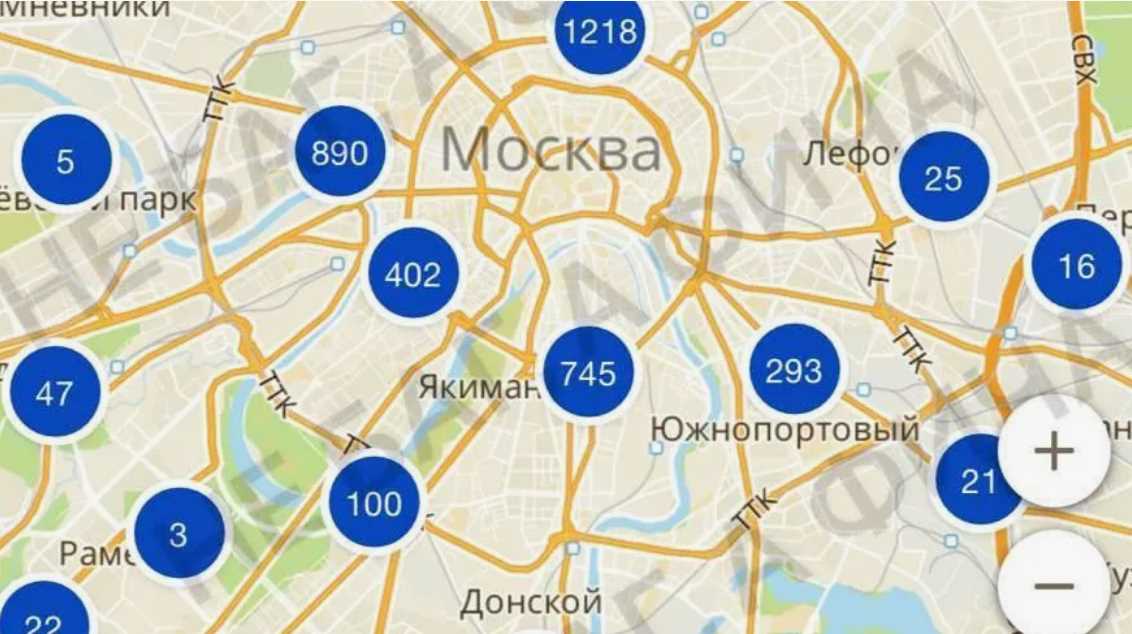

Нет. Изначально речь не про последнюю милю. На сайте мешмастик рисуют покрытие городов... областей... и целых стран. Объединяющих "всех свободных людей".
Но для этого надо начать с разработки сети. Для начала написать спецификацию с четким описанием. Как в сети интернет есть четкие стандарты с подробным описанием.
Вместо этого ребята сосредоточились на приложениях. Поэтому это нормально работать не будет. Именно так всегда и происходит когда сетью занимаются не связисты и сетевики а программисты приложений))
:tea:
в этом смысле анонимности нет НИ У КАКИХ адресных передач.
альтернативовой может быть только бродкаст, но при разрешении ретрансляции бродкастов возникает лавинообразная загрузка каналов. (ухудшение полезного использования полос)
ты ж сам привел абзац из обьяснения почему "нет нормальной маршрутизации" - это чисто обьективная проблема сети из узких каналов, где маршрутная информация создает существенную нагрузку на полосу. и выше я другими словами обьяснял это же.
и выбор именно узкополосных линков - осознанный выбор и осознанное ограничение.
проблему дальней маршрутизации можно решить только отказавшись от динамики сети (мобильности и непостоянной готовности) узлов. а это означает и отказ от однородности сети (мобильные клиенты не могут работать дальними маршрутизаторами)
тогда возможно за n секунд(или часов) построить деревья связности и использовать их некое длительное N>>n время (например сутки или неделю), cэконмив траффик на прокладку каждого маршрута, в предположении что закэшированные актуальны.
и открытые адреса назначения (а для диагностики маршрута и адрес источника) - необходимое требование маршрутизирующей сети.
к анонимности это прямого отношения не имеет при относительной свободе выбора своего адреса. (по сути технические ограничения связаны только с допустимой скоростью смены(генерации) адресов в рамках вышеупомянутых закэшированных деревьев связности.

при чём тут шины порядка 10+Gbps... arp... ддос...
начнём с простого))
:tea:
сеть мешмастик передаёт два байта FF FF адреса назначения.
а всего в сети мешмастик может быть 65536 абонентов)).
добавляем еще несколько байт...
Destination MAC - FF FF
Source MAC - FF FF
Destination IP - FF FF
Source IP - FF FF
итого 8 байт - FF FF FF FF FF FF FF FF
:tea:
можно меньше... если заголовок переменной длинны как в TCP... но не важно))
далее... есть сеть мешмастик.
Добавлено after 28 minutes 20 seconds:
далее...
допустим у всех абонентов сети есть своя таблица маршрутизации.
допустим никаких служебных пакетов по сети не передаётся.
но каждый раз когда абонент принимает пакет (а все абоненты постоянно слушают эфир) абонент обновляет свою таблицу маршрутизации.
оптимальный маршрут рассчитывается по метрике...
а метрика берётся из TTL (время жизни пакета)... или на языке мешмастик "количество прыжков".))
далее...
допустим абонент 5 передаёт пакет абоненту допустим 25...
допустим абонент 5 только зарегистрировался в сети... и другие абоненты про него ничего не знают))
в этом случае пакет абонент 5 рассылается по всей сети... всем 65536 абонентам)).
происходит лавинный эффект...
но лавинный эффект происходит только один раз... при первой зарегистрации абонента 5.
все последующие пакета абонента 5 будут маршрутизироваться согласно таблице маршрутизации.
потому что абонент 5 уже есть в таблице маршрутизации всех 65536 абонентов)).
и вот наш пакет без труда добрался до другого конца города по кратчайшему пути ))
получилась простейшая маршрутизация.
:tea:
Добавлено after 3 minutes 36 seconds:
максимальное количество ретрансляций может быть столько сколько абонентов сети...
в нашем случае максимум может быть 65536 ретрансляций)).
что вполне достаточно для небольшого города... или даже области...
:tea:
Добавлено after 19 minutes 9 seconds:
и наоборот...
пакеты абонента 25 (начиная с первого пакета) будут маршрутизироваться согласно таблице маршрутизации.
итого.
лавинный эффект есть...
но лавинный эффект происходит только один раз... при первой регистрации абонента 5.
:tea:
Добавлено after 1 minute 5 seconds:
именно так работают простейшие коммутаторы в простейшей локальной сети))
Добавлено after 1 minute 32 seconds:
ну вот... уже лучше.
65536 ретрансляций лучше чем 3-4-5 шт )).
Добавлено after 42 seconds:
далее интересней...))
Добавлено after 21 minute 13 seconds:
более того... абонент 5 может передать пакет любому абоненту в сети 0...65535.
потому что все 65536 абонента ранее зарегистрировались в сети.
а может передать пакет сразу всем 65536 абонентам))

ну а как быть с 10ю различным маршрутам но одинаковыми по ttl? такое вполне возможно из-за упомянутого выше эффекта избыточной связности геометрически близких узлов.
как быть с мобильными узлами и с узлами с нерегулярной доступностью?
как быть с меняющимися во времени качеством радиоканалов ?
в весах маршрутов явно желательно использовать показатели каналов (p,s/n,..)

не так быстро... )) мы рассматриваем простейшую маршрутизацию.
:tea:
какого размера будет таблица маршрутизации ?
количество записей равно количеству абонентов 65536 умноженное на количество соседей)).
для начала в таблице маршрутизации будет три записи:
метрика - FF FF
у абонент 5 всего два соседа (Destination MAC - 00 01 и Destination MAC - 00 02) с которыми можно связаться.
остальные соседи недоступны))
поэтому у абонент 5 таблица маршрутизации будет небольшая.
пример:
Destination IP - 00 00 | Destination MAC - 00 01 | метрика - 00 07
Destination IP - 00 01 | Destination MAC - 00 01 | метрика - 00 09
Destination IP - 00 02 | Destination MAC - 00 02 | метрика - 00 03
... и т.д.
всего количество записей равно количеству абонентов 65536.
а сколько надо памяти ?
65536 * 6 = 393.216 байт ОЗУ.
нормально))
:tea:
если ttl одинаковые... то и метрика одинаковая... то и маршруты тоже одинаковые.
потому что Земля круглая))
в этом случае не важно по какому маршруту пойдёт пакет.
выбираем первый из списка))
и вполне рабочую. даже в простейшем варианте.
:tea:

оптимизация))
добавим гарантированную доставку пакетов.
шаг 1.
-абонент 5 передаёт пакет абоненту 890.
шаг 2.
-абонент 890 передаёт пакет абоненту 402.
-одновременно абонент 5 принимает пакет ACK от абонента 890.
шаг 3.
-абонент 402 передаёт пакет абоненту 745.
-одновременно абонент 890 принимает пакет ACK от абонента 402.
шаг 4.
-абонент 745 передаёт пакет абоненту 293.
-одновременно абонент 402 принимает пакет ACK от абонента 745.
шаг 5.
-абонент 293 передаёт пакет абоненту 25.
-одновременно абонент 745 принимает пакет ACK от абонента 293.
:tea:
в случае неудачной передачи... любой из абонентов может повторить передачу.
итого.
получилась сеть с маршрутизацией из эхо-репитеров с гарантированной доставкой пакетов.
:tea:
Добавлено after 3 minutes 53 seconds:
любой из абонентов может в любой момент времени изменить маршрут пакета...
т.к. сеть у нас динамическая... самоорганизующаяся... с гарантированной доставкой пакетов. ))
:tea:
Добавлено after 20 minutes 55 seconds:
что будет если один из абонентов будет недоступен ?
например если абонент 745 недоступен... то абонент 402 передаст пакет абоненту 100.
:tea:
напоминаю. никакие служебные пакеты по сети не передаются. ввиду жесткого ограничения на объём передаваемого трафика.))
Добавлено after 1 hour 46 minutes 39 seconds:
в любом нормальном модуле есть индикатор уровня сигнала... по которому подбирается оптимальная скорость передачи.
справедливо для всех абонентов сети.
это все мелочи)) самое главное в сети - маршрутизация.
