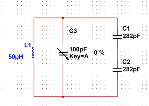

Возник вопрос: почему падает амплитуда сигнала генератора Колпитца при увеличении емкости контура вплоть до срыва(при некоторых значениях С)? с одной стороны с ростом С падает характеристическое сопротивление
С другой стороны растет добротность
 Заголовок сообщения: Re: Генератор Колпитца на каскаде с ОБ.
СообщениеДобавлено: Вт май 05, 2015 11:28:24
Карма: 17
Рейтинг сообщений: 181
Сообщений: 1604
Откуда: Moscow
потому что меняется соотношение L/С. Процесс наглядно можно показать заменив электрические колебания
механическим маятником. Длительные затухающие колебания возможны когда масса маятника находится с соотношении
к длине подвеса груза.
А добротность растет чисто математически потому что Ваша формула не учитывает тангенс угла диэлектрических
потерь

lcleo писал(а):
почему падает амплитуда сигнала генератора Колпитца при увеличении емкости контура вплоть до срыва...?
А вы только ёмкость контура меняете, оставляя ёмкости ПОС теми-же?
Да, L=const, ПОС=50%=const
Неужели настолько сильно меняется тангенс угла потерь... везде пишут что добротность контура определяется добротностью катушки, т.к. в конденсаторах потери ничтожно малы.
И мультисим - там ведь идеальные конденсаторы.

Ну Вы же увеличиваете емкость значить меняете соотношение L/C а тяжелый груз на короткой веревке
с большой амплитудой болтаться не может( Дифференциальное уравнение)
а у конденсаторов большей емкости и потери в диэлектрике больше.
Вообще-то, согласно решению диф. уравнения маятника, амплитуда его колебаний определяется не длиной веревки и уже точно не массой груза (она в уравнение идеального маятника не входит), а начальной амплитудой.
Кстати, а причем тут диф. уравнение колебаний, если генератор - это автоколебательная система?

Вторая формула, там R - эквивалентное сопротивление контура на резонансной частоте: R=Q*wL => Q=R/wL Q здесь эквивалентное.
про веревку и грузик понятно сравнение.. но блин не верится что потери так сильно растут при увеличении емкости
Понятно. Только непонятно, зачем вы её используете при вычислении добротности? Эта вторая формула не имеет самостоятельного значения, т.к. само сопротивление контура на резонансе (что вы обозначили как R) зависит от C.
Добротность вычисляйте как указал Suh.
Тогда сопротивление контура на резонансе найдется по вашей формуле или по этой: R = Q^2 / r (где r - активное сопротивление потерь в катушке).
Потери не растут - они те же, а вот энергии за полный период колебаний контур накапливает меньше (падает добротность). Возможно, это является причиной уменьшения амплитуды генератора. Интересно, что будет, если при этом увеличить коэф. передачи ПОС.

Запутался я... вобщем вот такой контур стоит в каскаде с ОБ:
Если переменник= 0пф то генерация есть, при увеличении емкости переменника амплитуда колебаний падает,при 45пф срыв генерации.это только из-за потерь в конденсаторе? Интересует физика ,на пальцах
Нет. Во-первых, в конденсаторе потери минимальны. Во-вторых, диэлектрические потери с увеличением ёмкости уменьшаются.
Соответственно, если вы включили параллельно два конденсатора, то уменьшилось их общее диэлектрическое сопротивление, но и увеличилась их ёмкость. Эти два фактора друг друга (частично) компенсируют в формуле тангенса диэлектрических потерь. В результате, он изменится на чуть-чуть.
Скорее это может быть из-за уменьшения добротности контура, но тоже не факт.
