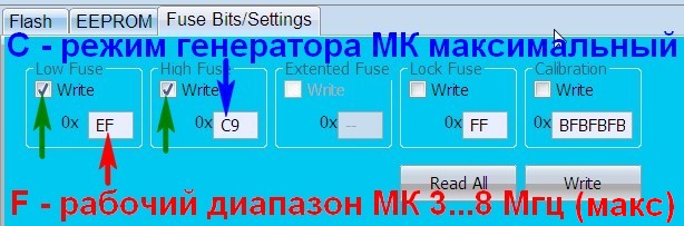

Прошил фьюзы, а потом стал ставить прошивку, а МК перестал отвечать.

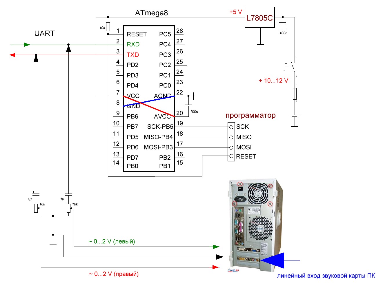

Можно использовать компьютер с программой "осциллограф". Я так настраиваю. Ничего не размыто.

приволок С1-64. Теперь неделю буду изучать ослик а потом думаю найду ошибку. Хочу подать на один вход сигнал прямо с МК а второй с выхода формирователя и сравнить.
Можно просто сначала подключить ослик на выход МК-передатчика... а затем на вход МК-приёмника. Сигналы должны быть одинаковые. Если нет, то сначала проверяем (настраиваим) радиотракт... затем проверяем (настраиваим) формирователь импульсов в приёмнике.
Это всё делается максимум за пол часа... даже меньше... )))
В соседней теме я писал... как сделать осциллограф из компьютера... за пол часа (меньше)...
Вот вам простенькая программка "осциллограф" ... и схема подключения.
И никуда ходить не надо... выпрашивать осциллограф не надо)))
Начинается... ))) Как и чем вы прошивали фьюзы? Какой программатор? Вы щас там бедный МК залочите... :facepalm:
ATmega8-16AU
Power Supply 4.5 - 5.5
Speed (MHz) 16
Тут на "коте" это уже обсуждали... viewtopic.php?f=57&t=107418&start=40
Вот подробней... http://el-shema.ru/publ/kontroller/mikr ... y/9-1-0-56
Это просто для информации... http://www.getchip.net/posts/059-isprav ... it-doctor/
Короче... чтобы переключить наш МК на кварц... нужно просто поменять две буковки в USB-программаторе... поставить галочки ... и нажать кнопочку Write ("прошить").
Всё. :tea:

Комментарий к файлу: схема подключения к компьютеру
осциллограф.JPG [144.32 KiB]

Программатор usbasp, программа eXtreme Burner - AVR.

Как определили что МК сдох ? МК не сдыхают... МК просто меняют режим работы. :tea:
И как вы вообще прошивали... показывайте. Подробно! что куда нажимали))

На передатчике - в графе фьюзы нажал кнопку считать, в графе калибровка у меня вместо F были четверки я заменил их на B, где стоят галки я поставил такие же буквы, прошил. После этого при установке прошивки стало писать про ошибку питания. Уже отпаял мк, жду завтра когда откроется магазин.
На передатчике - немного подумал, перебрал варианты я считал фьюзы и не стал трогать графу калибровка, а поменял только две буквы, прошил - прошилось. После этого прошивка установилась удачно.
Никогда до этого проекта не прошивал мк, и не делал платы ЛУТ.
Ну тогда спросили бы...
Low Fuse - настройка МК - меняем > EF - кварц 3...8 Мгц
Hiqh Fuse - настройка МК - меняем > C9 - режим генератора максимальный.
Extented Fuse - дополнительно... НЕ ТРОГАТЬ !!!
Lock Fuse - защита программы ... НЕ ТРОГАТЬ !!!
Calibration - калибровка внутреннего RC генератора... это нам вообще нафиг не надо... у нас кварц.
Вы изменили калибровку тактовой... RC-генератора... теперь фиг знает на какой частоте он работает ... программатор с МК не может законектиться... :roll:
Фиг знает... можно подумать... переключить программатор и разлочить МК... или ещё че придумать... )))
МК не сдох! просто работает на фиг знает на какой частоте)))

Кстате.. после прошивки фьюзов.. МК работает на 4 мгц. Можно переключить скорость USB-программатора на повышенную скорость... просто убрать перемычку JP1. МК будет прошиваться намного быстрей. :tea:

Прошил, с кварцами все работает.
Замечательно. Теперь у нас высокостабильная схема... не зависит ни от температуры ни от питания... Не требует настройки.

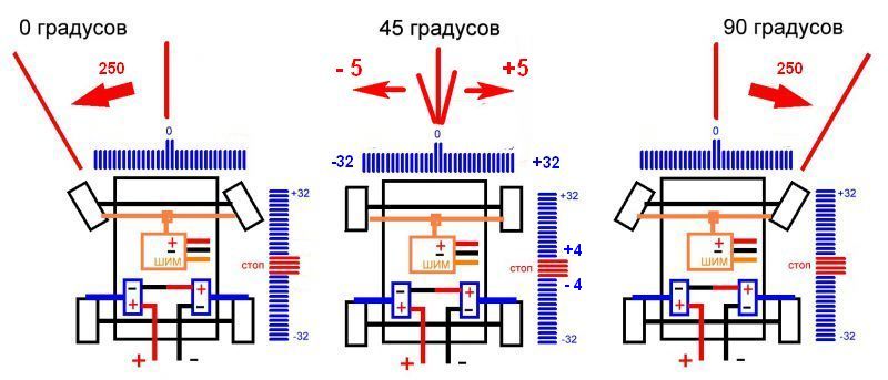

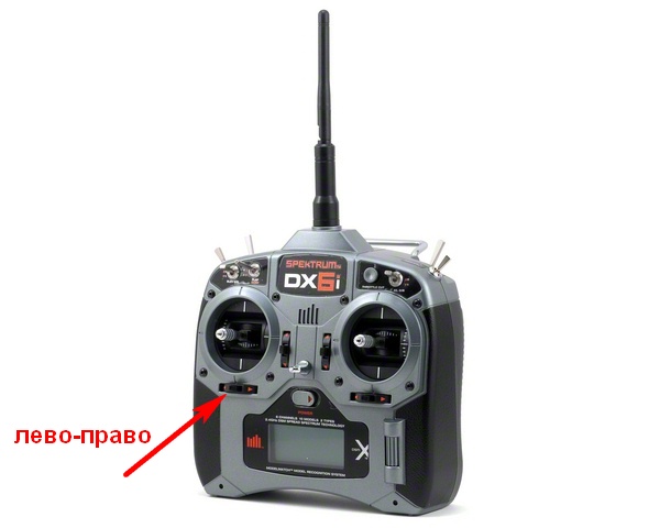

Коррекция...
пульт.jpeg [42.53 KiB]

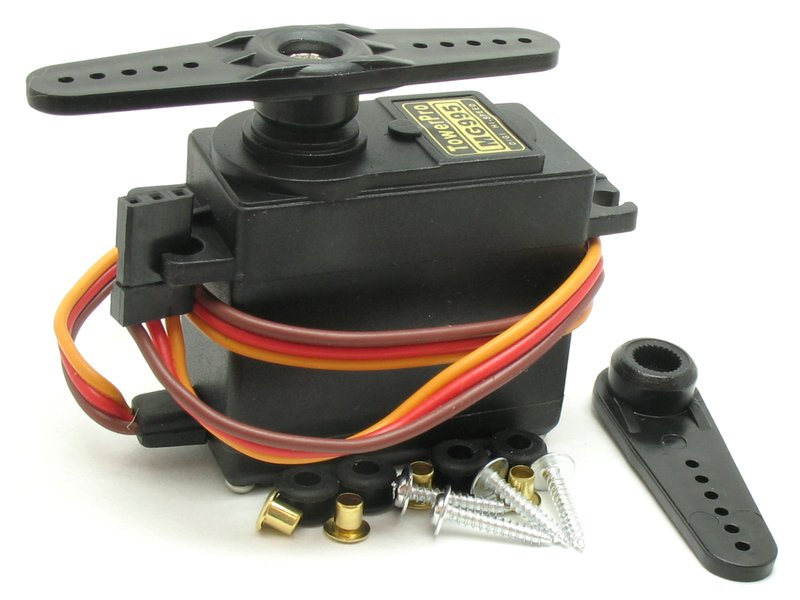

Сервопривод MG995
MG995_big.jpg [58.38 KiB]
Момент удержания: 8.5 кгс*см (4.8 В), 10 кгс*см (6 В).
Скорость: 0.2 с/60° (4.8 В), 0.16 с/60° (6 В).
Напряжение: 4.8-7.2 В.
Рабочий диапазон: 0°-90° (импульсы 1-2 мс соответственнно).
Зона нечувствительности: 5 мкс.
Делаем коррекцию колёс... +/- 5° ... Припаиваем подстроечный резистор на любой свободный вывод... например PC1... Чтобы не бегать за машинкой.. и не ровнять колёса)))
машинка кор.jpg [49.43 KiB]
Нам нужен индикатора заряда аккумулятора... ? :tea:
