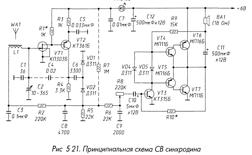

В Москве прослушивается какая то религиозная станция похоже РАДОНЕЖ больше ничего не слышно из за помех
и шума от частотных преобразователей. ночью много европейсих и украинских станций но нужна хорошая антенна
с длинным стержнем и УВЧ с хорошими динамическими характеристиками.
Правда там ошибка в схеме Увч запятые затерли ,но в общем направление правильное
так как прямое включение контура МА и применение Полевого танзистора на входе позволяет снять
максимальную ЭДС полезного сигнала образованную стержнем МА.
Детектор можно взять от Верютина а УНЧ ну какой понравится. Основной критерий ну чтобы не шумел
и по этому нужно выберать транзисторы на вход. Очень хорошие старые-П27 применяемые еще в прослушках
КГБ Ну можно кт3102Е например, они нормированы по шумам.

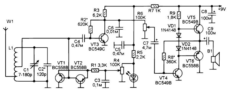

Есть еще КВ! Я на "Радиотехнику Т-101" принимаю Китай сквозь "интернет из розетки"! Мощные передатчики у них.
Но я не собирал ещё КВ-приёмник, даже реген.
В схеме int4880053 в УВЧ коллекторный резистор 51 кОм при питании 3 В.
А в моей схеме УВЧ коллекторные резисторы 1.5 кОм при питании 3.6 В.
Это как влияет на приём?
Это влияет на режим и на Ку каскада обычно.
В линейном режиме малого сигнала схемы ОЭ с достаточной точностью считается:
Ку = Rк/(Rэ + rэ)
где - сопротивление в цепи эмиттера (если есть, иначе Rэ = 0), оно снижает Ку, т.к. вводит ООС по току, но дает устойчивость по температурному режиму.
- внутреннее сопротивление цепи эмиттера, обычно 100...300 Ом - сильно зависит от температуры.
я же писал что там запятые затерты -5,1к и в истоке то же в зависимости от тока стока и
напряжения отсечки. этот резистор примерно 330ом и питать увч лучше от 9в а не от 3.
Вся фишка в том что сейчас такое простое радио ребенку не попробовать, а раньше на уроках физики
детекторный приемник проходили. Учитель выбросил в окно провод длинный на дерево и были слышны радиостанции
Новый век принес новые проблемы. Теперь средневолновый передатчик много жрет да металла на антенны много.
Да и из за помех голос "большого брата не прослушивается, а " большой брат любит экономить.
Вот еще изобретение Полякова-- да и здесь R4 -3,3k Диоды можно любые германиевые Д9 ,Гд507
Д18 и д20 например хорошо работают(можно найти в старых телевизорах. Транзистор 303 можно
поставить с любой буквой но если нет А или Б то для Г ,-Е нужно добавить резистор в исток
примерно 330-470ом и зашунтировать его емкостью 10n или более
Емкость С4 образует положительную ООС так что почти регенератор. Эта емкость настолько мала что ее можно
получить конструктивно или скрутив два провода вместе намотав один на другой или прижимая латунный лепесток
к печатной дорожке..... ну вариантов много или подстроечник 3-10пф и 1пф последовательно с ним
Можно попробовать на 3-4мгц (75м) Катушка МА должна иметь при этом 18 витков толстого медного провода
с небольшим шагом примерно 0.5мм Диаметр провода не сильно критичен-примерно 08-1.2mm можно
в шелковой изоляции или эмалевой . Стержень 400нн чем длиннее тем лучьше (от вЕФ 202 хороший)
Конденсатор С1 убрать в этом случае а последовательно с КПЕ поставить 220пф или применить КПЕ до 150пф
Резистор R7 добавляет начальный ток диодам тем самым увеличивает чувствительность дедектора-
можно подогнать потом под конкретные диоды а вначале можно не ставить.

murzistor писал(а):
Есть еще КВ! Я на "Радиотехнику Т-101" принимаю Китай ...
Я хотя и помню, что на КВ приемник прямого усиления неэффективен из-за низкой избирательности,
но чисто из интересу прогуглил на фразу "приемник прямого усиления на КВ"... :)))
И попались мне две схемы (в принципе фактически одинаковые), которые мне ну ооооочень понравились!
(Тем более, что они будут работать как на КВ, так и на СВ и УКВ)
http://radiostorage.net/?area=news/1388
http://kazus.ru/shemes/showpage/0/1426/1.html
И что мне в них больше всего нравится - так вот это устройство на двух транзисторах рядом с контуром.
Его тут назвают "умножитель добротности" и "заторможенный генератор" - сути не меняет ("барьерный генератор" - тоже он), работает он практически всегда и с пол-пинка! :roll:
Я им как-то занимался, правда в связи с приемом на УКВ - но он и там хорош...
Встречал такую схему даже на ДМВ и СВЧ, где он работал с полосковыми линиями.
Shema-ko.png [53.96 KiB]
scheme_encr-67.jpg [66.69 KiB]

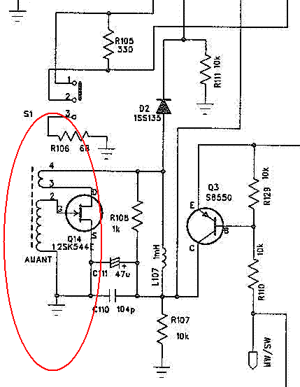

Меня интересует в данном случае конструкция магнитной антенны где-то на 0.5 ... 2 МГц. Чтобы её не перестраивать. Это, получается, надо "убавить" добротность до 2?
Как лучше сделать? Контур напрямую к биполярному транзистору?
А я живу в городе; говорят, магнитная антенна лучше защищена от помех.
 Заголовок сообщения: Re: Посоветуйте схему средневолнового радиоприёмника!
СообщениеДобавлено: Вс сен 25, 2016 15:54:44
Карма: 42
Рейтинг сообщений: 393
Сообщений: 970
Можно посмотреть, как это сделано в приемнике DEGEN
http://elwo.ru/publ/skhemy_prijomnikov/ ... 16-1-0-242
Там введена ООС для расширения полосы.
Где то в Интернете есть подробное описание работы этой схемы.
1.GIF [14.09 KiB]
