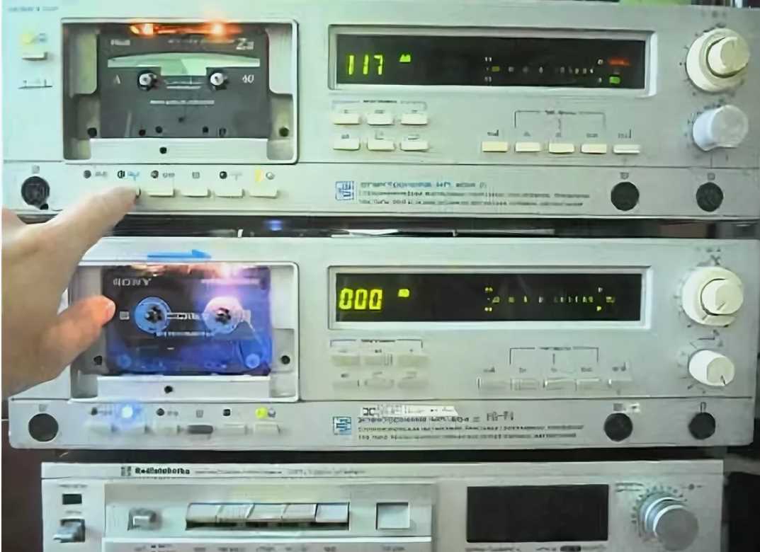

Слесарь писал(а):
Не надо круглосуточно выкать перед радио чтоб получить интересующее тебя сообщение. Можно пойти позаниматься другими полезными делами. Получаешь новые сообщения, если они есть, когда тебе будет удобно.
никто не запрещает поставить автоответчик))
и даже обычный магнитофон сгодится))
включил... и пошёл позаниматься другими полезными делами.
:tea:

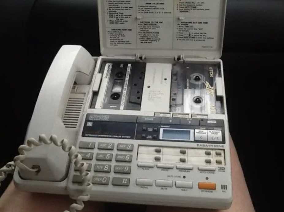

Николай_С писал(а):
Кому нужно это старьё? Сейчас существуют радиостанции с возможностью записи эфира на флешку.
Любителям «Ретро» ))
Сейчас можно записать эфир на что угодно... флешку... ПК... телефон... и т.д.
:tea:

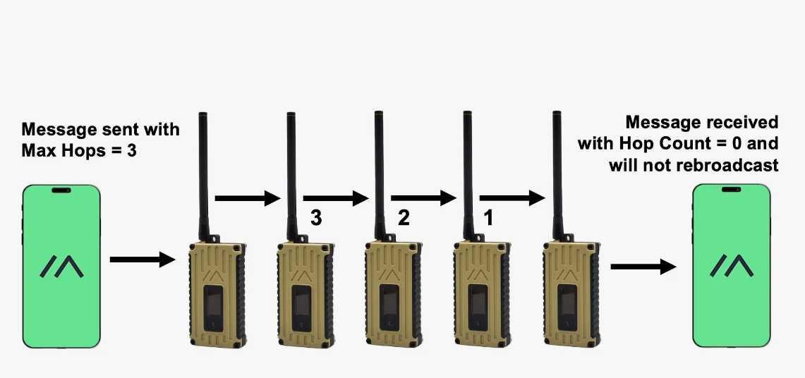

во первых...
как пишут... в Мэштастик при передачи пакета через ретранслятор к пакету добавляется +1.
когда будет равно 3 пакет отбрасывается.
поэтому максимально количество ретрансляторов 3.
:tea:
аналогично работает Hop Limit в Ipv6 (бывшая TTL в Ipv4).
ничего нового не придумали))
хотя я бы сделал по другому...
для увеличения дальности связи я бы вообще отказался от Hop Limit (бывшая TTL).
:roll:

да, действительно, надо помедленнее ;)
rip и прочие bgp предполагают что уже есть _договоренность_ по адресам в сети и эти самые адреса тщательно отсортированы и сгруппированы и назначаются в том числе исходя из возможностей рутить разные сетки по автономным системам.
а если сеть состоит из хостов c произвольными номерами, в общем случае мобильных - тут ситуация больше похожа на большой eth свич в который произвольно суют клиентские провода, и некоторые из них периодически произвольно перетыкают в соседние порты, возможно переставляя все остальные воткнутые провода для освобождения порта.
... а самое веселое, что в отличие от eth, даже сама передача неких вменяемых адресов (достаточных для условной уникальности идентификаторов) создает существенную нагрузку на полосу среды.
очевидно тут надо здорово модифицированный алгоритм построения дерева. возможно имеет смысл детектировать мобильность/стационарность для оптимального кэширования маршрутов и минимизации обменов.
