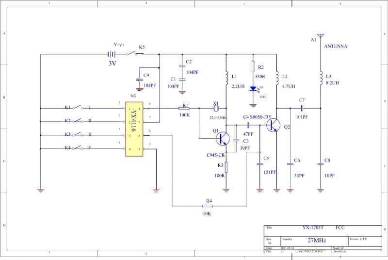

Случайно дотронулся до места, указанного на фото, металлической отверткой, машинка заработала. Убираю отвертку не работает. Припаял туда обычный проводок, заработала машинка.
Значит шифратор и задающий генератор в норме. А теперь прозвони дроссели что идут с коллектора второго транзистора ( средний вывод) один смд на + и второй дроссель на антенну.
схема примерно такая и легко гуглится
