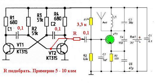

1.JPG [26.77 KiB]
Что такое 0,1 рядом с конденсаторами :dont_know: можно предположить что 100 милли но не многовато ли?

точно я забыл про п-контур. давно я никаких схем не придумывал. забыл уже :)
стоп! Я же взял эту часть схемы вч генератора со статьи радиомикрофон "котофон" там так же как я тут сделал
А тему читал об этом "котофоне" ?
http://www.radiokot.ru/forum/viewtopic.php?t=64305

ахах моя невнимательность :)
