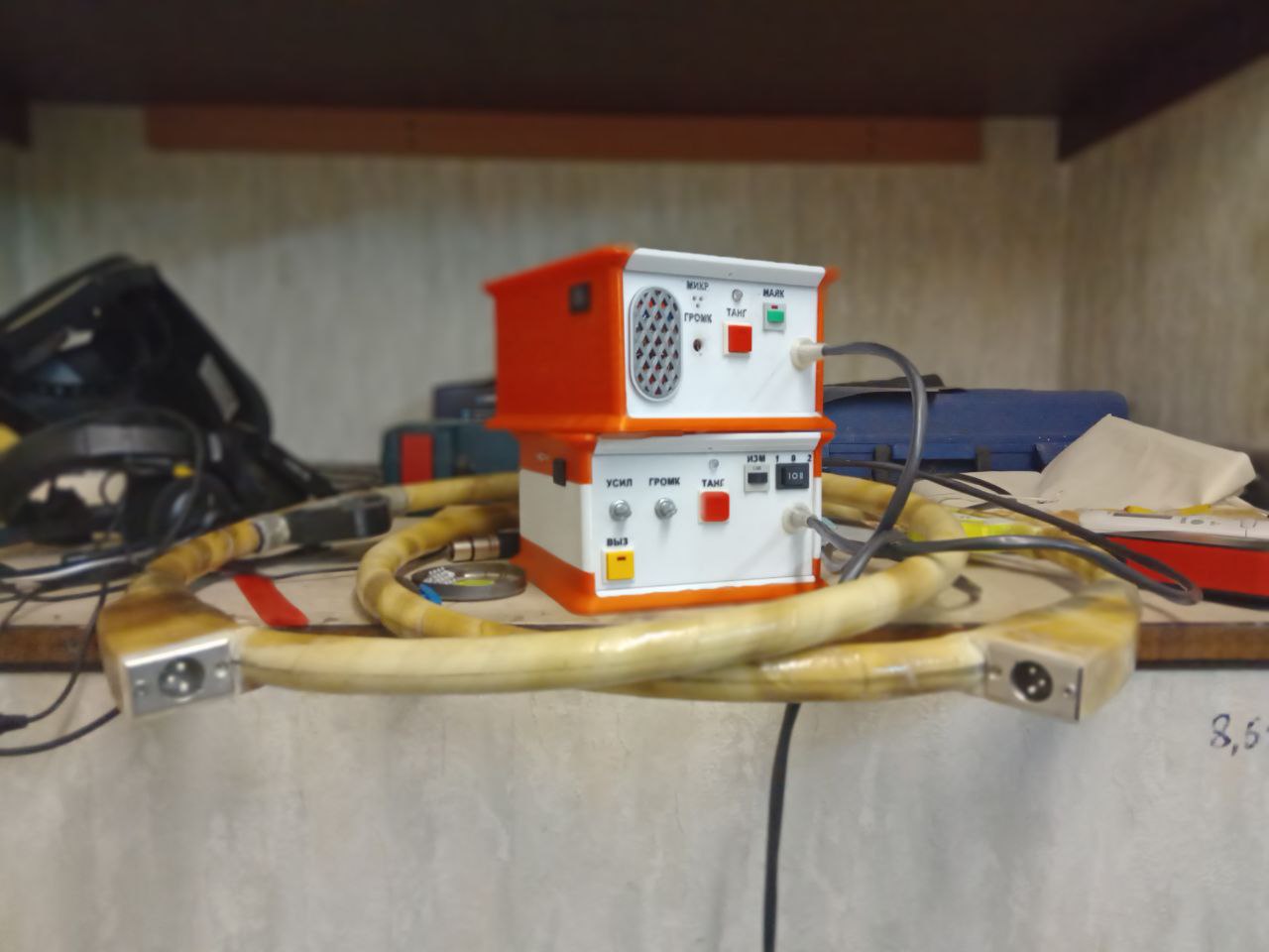

рули-2.jpg [94.35 KiB]
Затея подходит к завершению. В прошлые выходные были первые испытания. Результаты обнадёживают. Устойчивая двухсторонняя голосовая связь через 20м известняка и грунта есть. Под землёй дальность маяка составила 120м, устойчивая голосовая связь примерно 80. Есть впечатление, что дальность легко можно увеличить минимум вдвое. Поэтому продолжаю экспериментировать с приёмниками.
Есть вопрос по приёмникам прямого усиления. Какое усиление считается максимально приемлемым? Понятно, что начиная с некоторого усиления никакие ухищрения не позволят уйти от самовозбуждения. Каков этот предел?

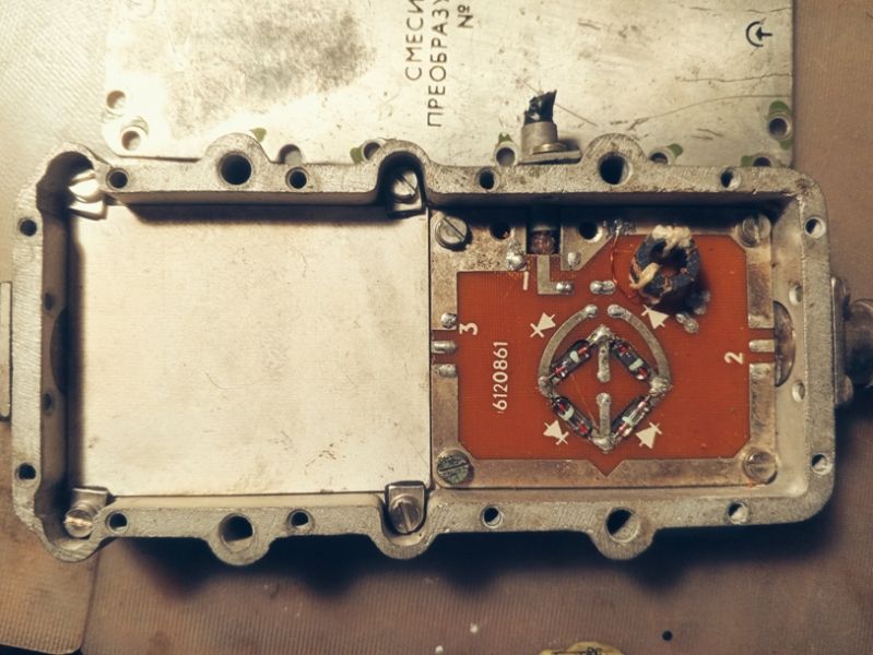

Молодой человек, я десять лет своей профессиональной деятельности посвятил разработке СВЧ устройств на поликоре. И не вам учить меня электродинамике и СВЧ схемотехнике. :tea:

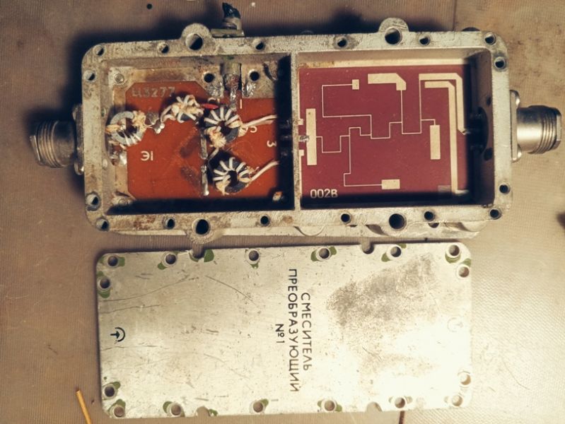

Наконец, кто то мне скажет,что означают эти паутинки дорожек в правой части.
А то валяется лет двадцать,не знаю куда применить...

Тонкая линия это L элемент, а квадратик (прямоугольник) это С элемент. Последовательный LC контур. Слева в конце делитель 3 дб, с него идёт симметричное возбуждение на катушки в следующем отсеке, смесителя похоже на диодах. Сделано на керамике свч 22ХС.

А частота,орентировочно ? Размеры отсека 4.5х5.5 см.

похоже на ~ 6GHz +-3лаптя
