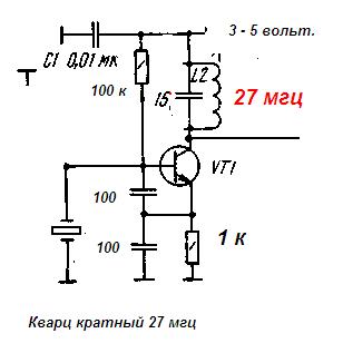

С приемником без специальных приборов конечно тяжелее.
Я обычно маломощные маячки делал, относил на несколько метров и сравнивал.
Маячки по сути маломощные передатчики на одном или двух транзисторах. Обычно на кварце бег модуляции. Просто тишину слушаешь и пропадание шумов. Можно тоже настраивать. Сначала маячек рядом, потом все дальше относишь при настройке.
Такой как на картинке или любой другой.

И на каком удалении хороший приёмник должен ловить сигнал от этого маячка?

А кто его знает.
Я в пределах квартиры делал. В конце антенну уменьшал сантиметров до пяти, а то и в холодильник прятал. Смысл же не измерить, а выжать из приемника максимум возможного. Это же просто индикатор. Слишком много всяких условий.
Ваша же основная задача узнать все ли Вы из приемника выжали или еще можно.
Вот и настраивайте постепенно ослабляя сигнал с маяка.
Вот скачайте книжку и почитайте. Очень хорошая книжка для того, что бы вникнуть.
Там и про маячки есть на стр. 49.
http://www.cqham.ru/ftp/1-29.djvu
Мы же стараемся восполнить недостаток приборов подручными средствами, что под рукой имеем.
