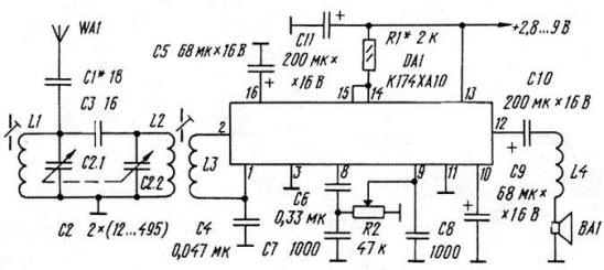

 Заголовок сообщения: Re: средневолновый приемник прямого усиления на имс К174ХА10
СообщениеДобавлено: Ср авг 24, 2016 23:31:48
Карма: 15
Рейтинг сообщений: 18
Зарегистрирован: Вт июн 15, 2010 11:43:43
Сообщений: 60
Коллеги, и особо Женек---, жеков и Garryadmin на досуге посмотрел спецификацию на микросхему К174ХА10 и затем на первую (№1) и вторую (№2) схему приемника прямого усиления из первого поста этого топика.
И сдается мне в схеме №1 ошибочка закралась.... В связи с чем вопрос - к тем кто собирал схему №1, неужто в том исполнении как нарисована схема приемник у вас работал?... :shock:
Поясню, 1 и 2 ножка микросхемы это входы усилителя ПЧ, тут все понятно в данных приемниках (№1 и №2) эти входы использованы в качестве УРЧ. Все понятно, претензий нету.
На ножке 15 находиться выход усилителя ПЧ, соответственно в данных приемниках это является выходом усиленного сигнала РЧ. На то это и приемник прямого усиления. Все хорошо, все понятно.
А дальше начинаются непонятки и несостыковки...
Раз у нас приемник прямого усиления, по идее, после этого усиленный сигнал РЧ должен поступать на детектор для выделения НЧ. По спецификации это ножка 14 (вход детектора). Так это и реализовано в схеме №2 ;)
Ну и далее тоже все понятно с выхода детектора (ножка 8 ), сигнал идет на вход УНЧ (ножка 9) и выходит с выхода УНЧ (ножка 12) :music:
А в схеме №1 незадача :facepalm: Ножки 14 внезапно нету! :dont_know: Получается усиленный РЧ сигнал никуда не идет, а на детектор ничего не приходит. Получается приемник по схеме №1 не должен, и не будет работать...
Если у кого то, каким то чудом, приемник по схеме №1 и работал, могу только предположить, что только за счет наводок в самой микросхеме (каким то образом усиленный РЧ сигнал наводился/фонил на вход детектора). Но наводка это плохая и ненадежная связь. Получается сначала усиливаем сигнал, потом его ослабляем (наводка ведь) :)) Короче фигня полная.
Вот если сделать электрическое соединение с ножки 15 на ножку 14, будет дело! :) Ну и естественно на это соединение уже повесить резистор. Как например на картинке ниже
Подробности по этой схеме, если что тут - http://radiolub.ru/page/prostoj-radiopriemnik-na-mikrosheme-k174ha10
Если что спецификацию на К174ХА10 можно посмотреть тут - http://radiolub.ru/uploads/book/k174xa10.pdf

Alfizik, с первой схемой все в порядке. Обратимся к первоисточнику- статье в журнале "Радио" (1991г., №12, с.72): "... Усиленный РЧ сигнал поступает по внутренним цепям микросхемы на детектор. С его выхода (8) продетектированный сигнал поступает через С8 и R4 на регулятор громкости - переменный резистор R5, а с его движка- на вход усилителя ЗЧ (9)"
В продолжение темы - нашел у себя микросхему UNL2204A ( аналог К174ХА10), еще есть УКВ- тюнер (аналоговый) из старого муз.центра, хочу попробовать на базе этого "добра" собрать УКВ- радиоприемник, т.к. собранный 20 лет назад СВ- приемник, хоть и работает до сих пор, но уже не актуален. Если кто-то уже делал УКВ- приемники на ХА10 или аналогах, поделитесь соображениями и опытом по этому вопросу, ранее приходилось делать УКВ приемники только на К174ХА34. А пока поищу даташит на UNL2204A.
