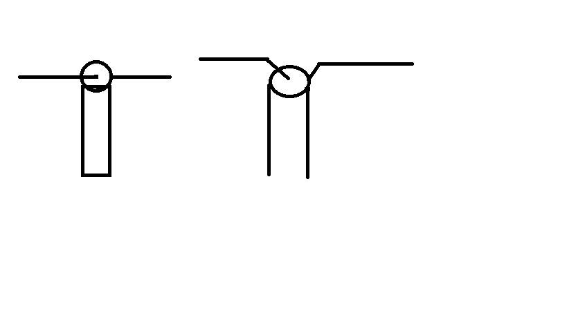

Здравствуйте.
чем руководствуются при выборе величины зазора между клеммами активного элемента, к которым будет подключаться кабель;
Идеальный вариант, расстояние должно равняться половине диаметра подводимого кабеля.
Т.е один контакт точно на центральную жилу кабеля, другой точно на оплётку. Любые "косички" из кабеля либо изменят длинну активного элемента, и соотв. частоту.Либо будут работать дополнительной индуктивностью на таких частотах, по простому дросселями, препятствующими попаданию сигнала с кабеля.
Слева идеальный вариант, справо не желательный(компрмисный).
О, это интересно. Ведь у меня всё с "косичками" и кучей олова на них - не нравится мне это место. Правда вариант реализации заставляет задуматься. Сверлить отверстия, в которые подсоединять проводник и фиксировать каким-то образом с помощью диэлектрического материала?, приварить? Болты, шайбы и гайки видимо не желательны, они ж сами из металла.
Да, согласен, не очень красиво с технической точки зрения, лучше, конечно, выполнить как написал дуб:
Но с практической точки зрения ничего страшного нет, главное что бы длина "косичек" не превышала 1/8 лямбда, т.е. не длинее 50 мм. Однако, даже если выполнить всё идеально, то разница в качестве сигнала будет не заметна для вас.

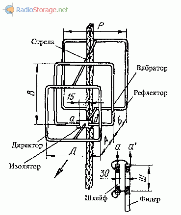

делаю рамочную антенну на три -------- нижний упор можно сделать из дерева -или вс еж надо, что то пластиковое- вариант нижнее основание деревянное ,на него полоска пластика и затем крепления

Как душе угодно. Любой диэлектрик.
Рамочная антенна в верхней и нижней точке имеет нулевой потенциал, поэтому в этих точках её можно закреплять и на металле и на диэлектрике. С конструктивной точки зрения металл предпочтительнее, только желательно использовать тот же металл, из которого сделаны и сами рамки, чтобы избежать коррозии.

медная про волка материал и как быть с согласующим трансформатором он нужен вообще---------- или можно на напрямую провод

Согласование делается так, как нарисовано на твоей картинке внизу - дополнительным отрезком антенного кабеля. Длина должна быть указана в статье, откуда взята картинка.

можно не делать если надеть на кабель чуть ниже подключения несколько ферритовых колец

а если колечки внизу у телевизора

нет надо колечки возле антенны иначе диаграмму направленности будет косить,хотя можно без колечек все равно ловит нормально,но такая антенна сложнее харченко(только восьмерка без рефлектора),а усиление примерно одинаковое
такая рамочная была хороша для метровых каналов тк имела малые габариты
