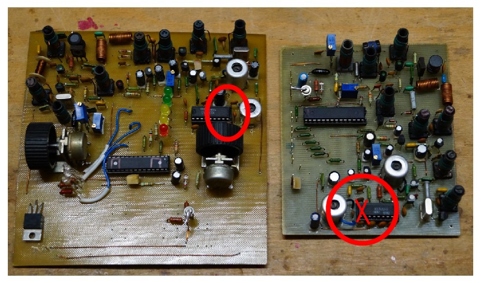

MASIK писал(а):
соединил двумя проводами RX—TX и TX—RX пульта с корабликом работает, а вот по радио каналу не хочет. Пачки импульсов приходят на 14ногу кораблика вход RX, а расшифровывать кораблик не хочет.
Самый первый вопрос: у вас супергетеродинный приёмник с верхней или нижней настройкой частоты гетеродина? У меня супергетеродин с верхней настройкой... поэтому у меня сигнал при передачи не инвертируется. :tea:
А на схеме нарисован приёмник с нижней настройкой. Т.е. передатчик 27.130 МГц, а приёмник 26,600 МГц.
Если вы точно собирали по схеме, то у вас сигнал на выходе приёмника будет ивертированный. Кораблик не понимает инвертированный сигнал))) Кораблик понимает только не инвертированный сигнал.
Устраняется это очень просто. Вариантов куча...
вариант 1: меняем местами кварцы - передатчик 26,600 МГц, а приёмник . 27.130 МГц Получим супергетеродин с верхней настройкой.
вариант 2: на выход формирователя импульсов добавляем один транзистор и один резистор. Получаем простой инвертор на выходе формирователя импульсов.
вариант 3: меняем инверсию выходного сигнала частотного детектора микросхемы К174ХА6... Для этого просто меняем выводы квадратурного детектора К174ХА6...
В этом случае я делаю просто: припаиваем две перемычки... я просто отпаиваю по одной ножки у двух конденсаторов 33 пФ и перемычками соединяю их крестнакрест с выводами с противоположной стороны микросхемы... получаю нужную мне инверсию на выходе детектора К174ХА6...
Всё работает чётко. Я тут уже писал - viewtopic.php?f=28&t=8107&p=2287660#p2287660
