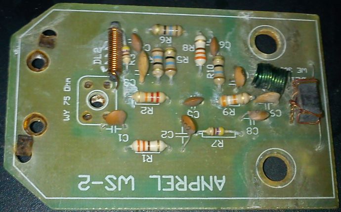

peтр77 писал(а):
Но для начала хочу "боченок" на импорте запустить.
Собирал антенные усилки в корпусе от антенного сплитера (разветвителя)
и в самопальном корпусе из текстолита:
Добавлено after 6 minutes 36 seconds:
Есть две платы метрового диапазона от какого то советского антенного усилителя:
