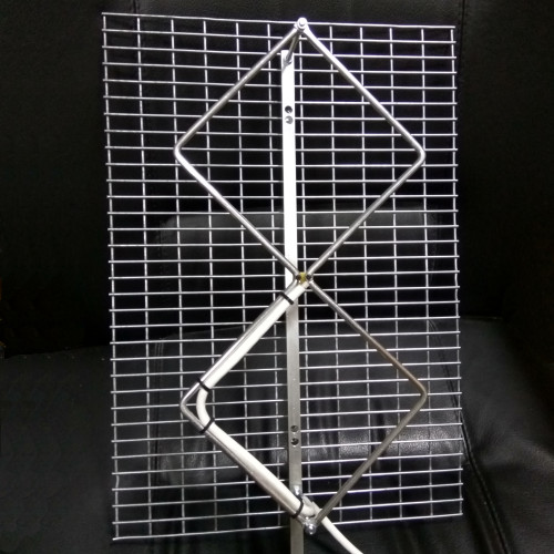

arkhnchul писал(а):
какая разница получалась в децибелах между сеткой и сплошной посеребреной поверхностью?
Зависит от шага отражающей решетки...
Ну так возьмите сами и проверьте))
1. Поставьте простую решётку
1.jpg [131.73 KiB]
2. Затем поставьте цельнометаллический рефлектор (даже не обязательно отполированный)
Reflektor.jpg [131.64 KiB]
Сразу заметите разницу))
Ещё лучше такая...
2312641.jpg [48.73 KiB]
Добавлено after 3 minutes 16 seconds:
Ещё.
Расстояние от вибратора до рефлектора должно быть равно примерно длине волны. Чтоб волна отразившись от рефлектора вернулась в той же фазе на вибратор.
А все эти дуратские расчёты в интернете про какое-то там непонятное расстояние от вибратора до рефлектора ... хрен знает откуда взятое... это всё фигня))

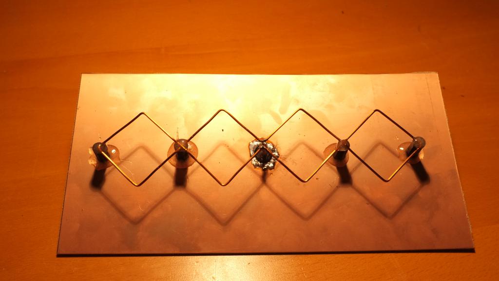

Гляньте на свои фото. Это биквады для WiFi на 2,4ГГц. Длина волны около 12см. А от антенны до отражателя около 17-18мм (сам недавно делал).

Это не мои фото. Это фото из Интернета))
Я специально показал фото из Интернета, чтобы так никто не делал ! На фото: от антенны до отражателя около 17-18мм. При этом рефлектор даёт прирост сигнала в абсолютных величинах (грубо) +10...12%
Расстояние от вибратора до рефлектора должно быть равно длине волны. Тогда рефлектор даёт прирост сигнала заметно больше - в абсолютных величинах (грубо) +25...30%.
Мне кажется или я ошибаюсь, но на первом фото антенна на ДМВ диапазоны и там такая решётка вполне уместна, для вайфая решётка будет несколько мельче!
По поводу расстояния от вибратора до рефлектора, от расстояния зависит ещё и сопротивление антенны, а получив сопротивление не равное сопротивлению кабеля мы потеряем на рассогласовании больше чем выиграем на добавлении к вибратору рефлектора! :cry:
Вопрос не в частоте (ДМВ или СВЧ), а в рефлекторе - из сетке или из цельного металла.
На любой частоте - чем мельче сетка, тем лучше. Поэтому идеальный рефлектор - цельнометаллический.
Антенна ДМВ работает лучше, если в качестве рефлектора использовать даже простой лист металла (например от крышки старого компьютера)
На практике эффект от хорошего рефлектора (прирост сигнала до +30 %) перекрывает небольшое рассогласование.
А по поводу согласования антенны Харченко... так это вообще отдельная песня)) Учитывая её широкополосность... я бы не стал сильно заморачиваться с согласование и КСВ )) А вот с хорошим рефлектором стал бы.
