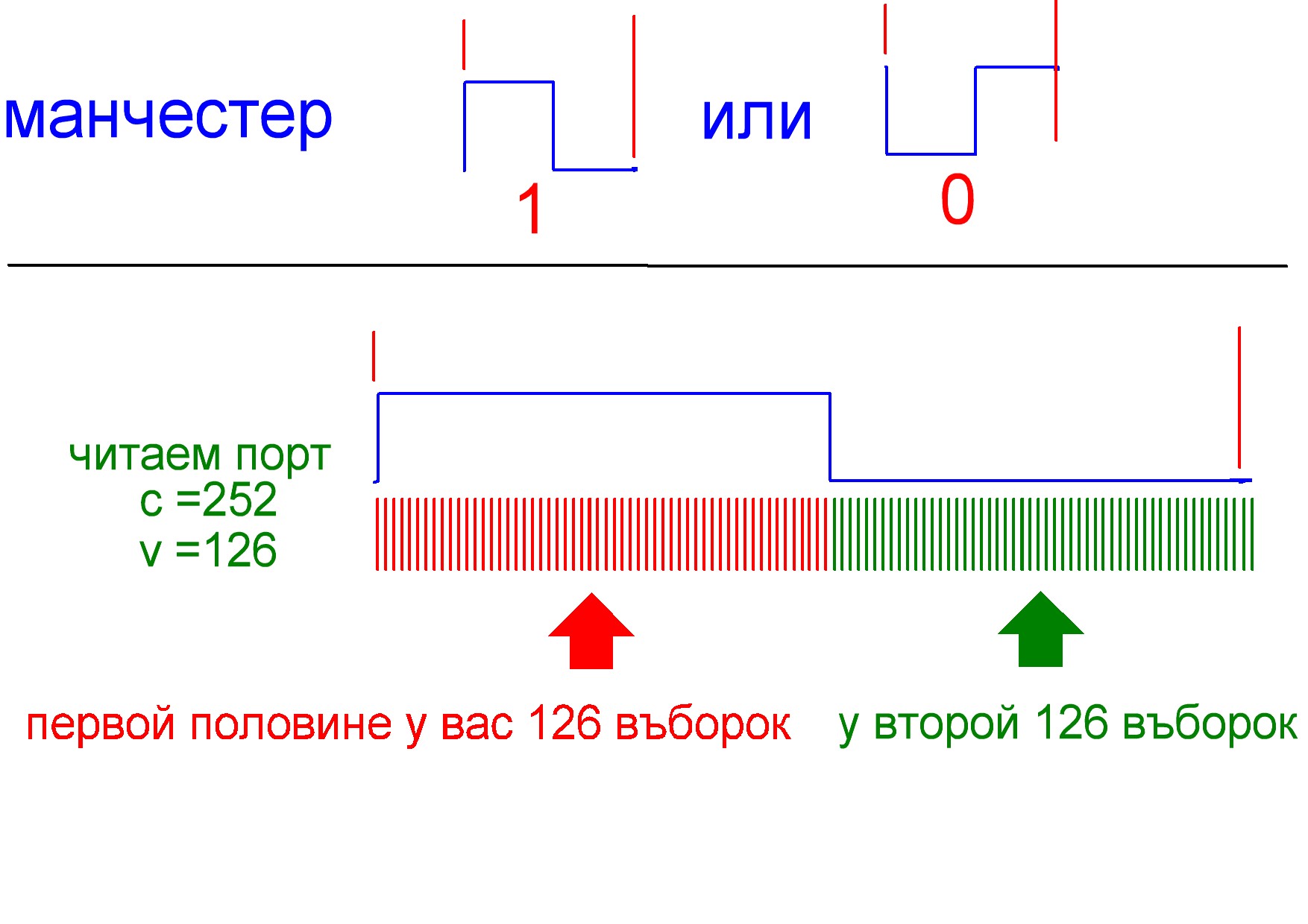

Ser60 писал(а):
насчет 50/50 все логично
Да не согласен я.
for (x=0;x<48;x++) {
PORTC.3=1; // коррекция выборки
for (a=0;a<c;a++) {
if (PINB.0==1) { // ФНЧ
d=d+1;
if (d>v) { //вероятность 50%
m[x]=1;
if (d<v) { //вероятность 50%
m[x]=0;
d=0;
PORTC.3=0; // коррекция выборки
Если етому фрагменту программъ дадим идеалнъй меандр с Кзап = 0,5 и старт с 0 (0в) то на въходе получим 48 0 (сорок восемь нулей) m[0..47] = {0..0}
Если етому фрагменту программъ дадим идеалнъй меандр с Кзап = 0,5 и старт с 1 (5в) то на въходе получим 48 0 (сорок восемь нулей) m[0..47] = {0..0}
оба варианта с одинаковъми начальнъми условиями m[0..47] = {0..0}. Если m[0..47] = {1...1} то и в обеих случаях резултат будет тот же.
С етим фрагментом Кзап = 0,5-1/252/2 = 0,49801. (c=252) Мъ теряем информацию.
Здесь надо так записать
if (d>v) { //вероятность 49.801%
m[x]=1;
if (d<v) { //вероятность 49.801%
m[x]=0;
Не должен бъть вариант в котором МК не смог бъ взять решение. Я так думаю. Вам виднее.
PS. Еще надо спомнить, что по определению у кода манчестера (стандартного) Кзап = 0,5. Т.е. у нас (в идеале) всегда будеть тот случай - половина въборки равна 1, вторая половина 0. А код-то работает. А декодер не работает. Тогда что будем делать?
Лом - ето город в Болгарии, а не инструмент юстировки електроники.

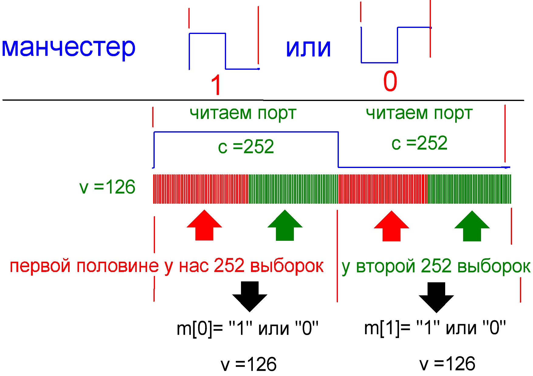

Это всё потому что вы не читаете мои сообщения до конца... :)))
Ну это по желанию... :)))
Вы не задумались почему в программе я не задал постоянное значение выборки, а взял две переменные с и v, где с- выборка, v-вероятность.
А потому что у нас праграмма работает с различной скорость приёма пакетов и переменной вероятностью определения кода...
во загнул ... )) :)))
с-принимает различные значения... в зависимости от скорости приёма пакетов...
for (a=0;a<c;a++) {
d=d+1;
m[x]=1;
m[x]=0;
А если вместо с=252; v=126; у нас будет с=253; v=126; ... что тогда будем делать? )) 253/2=126,5 ... Это "1" или "0" ? )))
Давайте вспомним. :tea: В идаеле у манчестера Кзап = 0,5. Поэтому если мы будем делать выборку на всю длительность импульса манчестера... то всегда будеть тот случай - половина въборки равна 1, вторая половина 0.
Но к счастью у нас программа работает совершенно иначе. Мы "разбиваем" мпульс манчестера на два равных импульса... и проверяем каждый импульс отдельно... а потом эти два импульса "склеиваем" )))
импульс манчестера - это 1и0 или 0и1 ...
Поэтому мы сначала проверяем первую половину импульса манчестера 1- или 0-
А затем проверяем вторую половину импульса манчестера -1 или -0...
Затем эти импульсы "склеиваем" и получаем на выходе полный импульс манчестера 1и0 или 0и1
Об этом я писал на второй странице этого форума... Но вы мои сообщения не читаете... )))
То что въ не задали константу не означает что компилятор поступил так же. Въ нигде в программе не меняете величину с. Скорее всего компилятор принял ето как регистровую величину (участвует в циклах) и толко потому (регистровую) оптимизатор не задал ей определение const char c; и везде поставил на ее место 252.
Так, что у вас с в одной программе всегда одной стойности
for (a=0;a<c;a++) {
d=d+1;
m[x]=1;
m[x]=0;
d=0;
Где точнее? Укажите в горном фрагменте! Въ просто пока на пине 1 увеличиваете d (ето для вас первъй импулс),второй я не вижу где обрабатъваете. Но вот- вопрос. Что будет если при а>126 появится 1 на PINB.0 (помеха)?
Про филтрах и спектральном анализа уже писал.
Опять повторю: Если в первой половине у вас 126 въборок, у второй 126 въборок, но с первой въ берете толко 125 то у вас получается потеря информации. И ето будет работать (терять информацию) в идеалном случае при Кзап=0,5. Ви идеалнъй согнал просто въбросите. У вас вероятност не 50%, а другая. Я писал.
И последнее компютр, МК и вся ета стая делает не то что хотите, а то что въ ей сказали.
Устал уже!!!!!!
Сейчас переменная с задаётся при настройке схемы... В самой программе мы переменную с не меняем!
Это пока не меняем! Но мы можем её менять как захотим!
Например припаяли резистор на АЦП... и меняем значение переменной с.
botchin писал(а):
Если в первой половине у вас 126 въборок, у второй 126 въборок, но с первой въ берете толко 125 то у вас получается потеря информации. И ето будет работать (терять информацию) в идеалном случае при Кзап=0,5. Ви идеалнъй согнал просто въбросите. У вас вероятност не 50%, а другая...
Вот с этого момента прочитайте пожалуйста внимательно... иначе вы так и не поймёте как работает моя схема:
Я с вами согласен! Если первая половина 126 выборок, и вторая половина 126 выборок... то получается потеря информации.
Поэтому я делаю по другому!
m[0]={}; и m[1]={}; - это один бит!

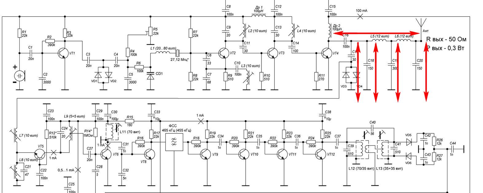

Уважаемый roman.com, спасибо вам за ваши труды, но я не могу на схеме разгледеть номиналы деталей. Вы бы не могли выложить схему большего разрешения, и если можно то укажить какие используются транзисторы. Зарание спасибо
Кликать мышкой по картинке не пробовали?

Вам бы скачать любую программу sPlan. Там можно смотреть подробно... а главное самому менять схему.
Какая именно схема вас интересует? У нас их уже целая пачка )))

botchin писал(а):
И еще: Но ето проверте!!!! Расчитал сколко инструкции (машиннъх тактах) будет разница при изменение температуру МК на 20град. Получилось свъше 300. Т.е. ваш код должен допускат изменение на целъх 1,2мС (милиСекунд).
Вы ошиблись в расчётах... более чем в два раза! Изменение на целъх 1,2мС - это более 40 С...
Вот и верь после этого всяким даташитам))) :)))

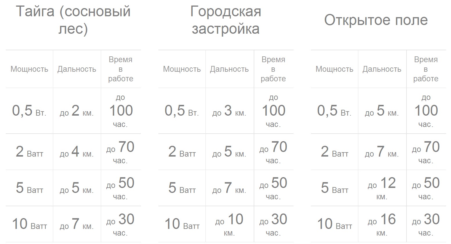

1) Я смотрю вы указали на пульте переключатель мощности передатчика 75% и 100% ... это неправильно. Т.к. при изменении мощности на 25% дальность меняется мало... Правильно делать как в профессиональных радиостанциях:
Т.е. дальность пропорционально квадрату мощности... Это в теори... На самом деле ещё больше...
MASIK писал(а):
В расчетах входных контуров приемника кажется ошибка у меня...
2) Показывайте на схеме. У меня в схеме обычные контура. Там ничего считать не надо... Там всё просто - намотали, подкрутили в резонанс)) Вот и вся настройка. :tea:

Входные контура намотаны на каркасах с СМРК ф5,5 по 10витков проводом 0,56мм, при настройке сердечники выкрученные полностью и более менее выраженного резонанса нет.
У них нет более менее выраженного резонанса... это два широкополосных контура. Один параллельный, второй последовательный...

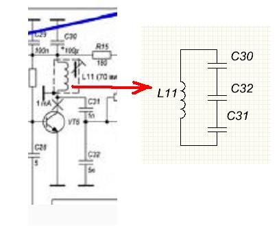

Нет там никаких последовательный контуров.
Все контура там параллельные.
Вот второй контур обычный параллельный.
Катушка L11 и параллельно её три последовательно соединенных конденсатора.

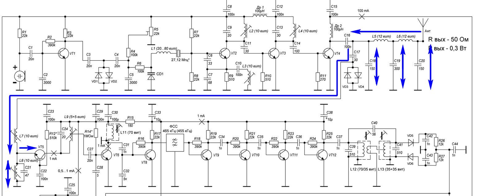

))) Зачем вы нам нарисовали контур ПЧ - 455 кГц ???
Мы говорим о входных контурах на 27 МГц. Там два контура: параллельный и последовательный. Это у меня антенный коммутатор. :tea:
В режиме передачи открываются диоды VD3, VD4 ... получаем обычный П-контур: C17, C18, C19, C20, L5, L6.
В режиме приёма диоды VD3, VD4 закрыты. Получаем П-контур: C18, C19, C20, L5, L6.... Далее идёт последовательный контур: C17, L7. Затем идёт параллельный контур: C21, L8.
Вот так вот хитро работает антенный коммутатор в моей рации. :tea:
Оба контура (последовательный контур C17, L7 и параллельный контур C21, L8) имеют полное включение. Поэтому у них маленькая добротность (Q~10 - "на глаз"). Поэтому у них нет выраженого резонанса. Настраиваются они очень просто: по максимальному показанию S-метра (индикатор уровня сигнала).
Полное включение даёт максимальную чувствительность приёмника. Избирательность у нас стоит на втором месте.
В режиме приёма П-контур оказывается немного расстоен из-за отсутствия C17. Сигнал с антенны на вход приёмника проходит с небольшим ослаблением... Но за счёт широкополосности П-контура это практически незаметно. :tea:
