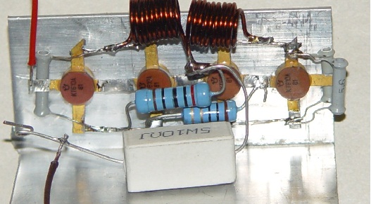

Что то мой терафакс не завёлся. Правда резюки: база эмитер - 11 ом, а база коллектор 200 ом (ддругих небыло) :dont_know: Напряжение на базе 0.520 вольт, и там какая то странная, постоянно изменчивая синусоида в диапазоне от 48 до 100 мгц(на пределе чувствительности оскопа) Ток поттребления всего устройства 0.05А
Да бы не сжечь транзисторы с бухты барахты, запускал тетрафакс через токоограничительную сборку на lm317. постепенно увеличивая ток отдачи. Ток потребления остановился на 0.05а. Столько же он кушает если его на прямую подключить к аккуму.

Я так понимаю, напряжение на базе должно быть 0.8 вольта?

Правильно понимаете. Нельзя там резисторы в два раза менять, но это еще не все.
Почему катушки так близко друг от друга?
Так же нельзя делать такой монтаж в СВЧ устройствах.
Писать про эту схему можно много, но не хочется повторять то, что уже написано. Вам нужно просто прочитать.
Это статья.
http://vrtp.ru/index.php?CODE=article&a ... rticle=538
А это обсуждение.
http://vrtp.ru/index.php?showtopic=747

Я не хочу с вами спорить, но в детстве когда разбирал всякие железные коробочки, там был такой монтаж с посеребренными катушками. Что я разбирал не знаю, это было что то большое и состояло из множество блоков соединенных свч клеммами. И самое главное это собиралось как лего :)
В общем заработало, кушает 0.85а. Смотрел оскопом синусоиду, получается она как спираль в лампочке (спираль намотана из спирали, а та намотана еще из спирали, и так до 1200 мгц). Только телек он не заглушил :( даже первый канал не тронул. Хотя моя глушилка на 31мгц мощностью 0.00000000 ватт глушит первый канал в кабельном телевидении.
