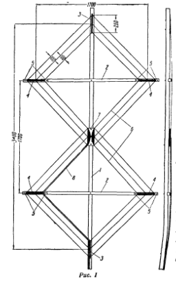

Подскажите по антенне Харченко для DVB-T2. На каком расстоянии устанавливается экран, если у меня вышла сторона квадрата 150 мм для 498 МГц и 130 мм для 578 МГц? И вообще можно ли объединять вместе две таких антенны, вкладывая одну в другую и как к их в таком случае их согласовать?
Спасибо!
Экран на расстоянии 0,2-0,25 лямбда.
Две антенны не нужно делать. Делается одна антенна шиной или лентой. Ширину шины взять такой, чтобы размеры внутреннего периметра совпадали с 578Мц, а внешний периметр с 498Мц.
Либо из двух проводов, рамка в рамке, с соответствующими размерами , что сложнее конструктивно.
А может провод подберёте нужного диаметра если плоской шины подходящей нет.
Точнее можно в "ммане" посмотреть.

Так я, собственно, так и хотел. Вопрос был как их соединять, в каких точках - достаточно ли их соединить в точках съёма, или нужно где то ещё.
 Заголовок сообщения: Re: Мелкие вопросы по радиотехнике
СообщениеДобавлено: Вс авг 04, 2019 08:56:13
Рейтинг сообщений: 37
Зарегистрирован: Пн июн 10, 2019 18:24:32
Сообщений: 198
Откуда: ЦЧО
Соединить можно в верхнем и нижнем углах и в точке подключения кабеля.
Можно наклеить ленту из фольги от конденсатора.например на стекло.
Как-то в командирове потребовалось быстро изготовить подобную антенну.
Раскурочили электролит конденсатор, добыли ленту, пристеплили к фанерке и провода кабеля пристеплии к фольге.
Тамошний сторож забрал после себе домой. Показывала лучше покупной.
Нужно прочитать первоисточник. Там все написано про конструктивное исполнение этой антенны из отдельных проводов.
ж. Радио 3-1961 год
Стр. 47-48
http://publ.lib.ru/ARCHIVES/R/%27%27Rad ... fax%5D.zip
Я бы еще здесь почитал.
https://3g-aerial.biz/konstruktsii-ante ... -3g-i-wifi
https://3g-aerial.biz/antenna-kharchenko-dlya-dvb-t2
