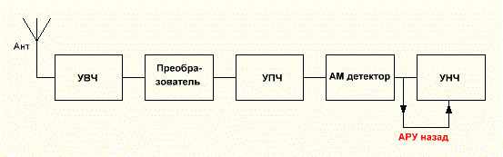

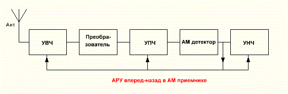

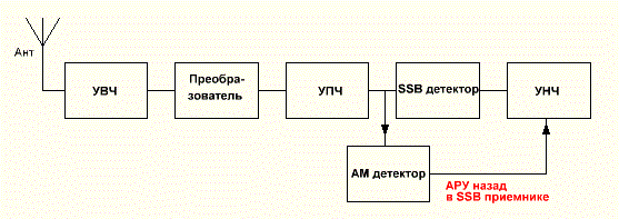

помогите мне в нем сделать АРУ. Слушаю 2 абонентов, один рядом, а второго еле слышно. А если второго делаю громче...
Все не так просто.
Здесь придется рассматривать два варианта.
1. Если увеличивать громкость, то второго слышно громко, при этом чисто и разборчиво без больших шумов.
2. Если увеличивать громкость, то второго слышно хотя и громко, но неразборчиво из за шумов и помех.
Если у Вас первый вариант, то имеет смысл усовершенствовать вашу АРУ «вперед»
Но по всему видно, что у Вас второй вариант.
В этом нужно повышать чувствительность приемника или улучшать антенну. Только не забывать, что повышение чувствительности, это не просто увеличить усиление.
Улучшение АРУ «вперед» во втором варианте мало поможет.
Хотя во втором варианте в какой то мере поможет, если к существующей АРУ «вперед» добавить еще АРУ «назад» на УНЧ, или делать сам УНЧ с АРУ.
Ваша АРУ «вперед»
А так делается АРУ «назад» на УПЧ, но это в нашем случае мало подходит.
Так делается АРУ «назад» на УНЧ, которую и имеет смысл добавить.
В вашем случае тогда получится АРУ "вперед-назад", но при этом придется вмешиваться в НЧ часть приемника.
АРУ «назад» на УНЧ часто делается в связных SSB приемниках, поэтому схему можно взять из какого либо SSB приемника, в котором сделана АРУ «назад»
Ну и вариант УНЧ с АРУ, о котором упоминал выше, можно найти в Интернете. Часто такие усилители применялись в усилителе записи кассетных магнитофонов и назывались они "усилитель с АРУЗ".
Схем полно.
Есть вариант даже применение УПЧ из К174ХА10 в качестве УНЧ с АРУ.
Отсюда делаем вывод, что проще сделать более совершенный приемник, чем делать "заплаты" к старому.
Просто считайте, что этап с простым приемником Вами пройден. Опыта в настройке Вы уже набрались и пора переходить к более сложным схемам.
