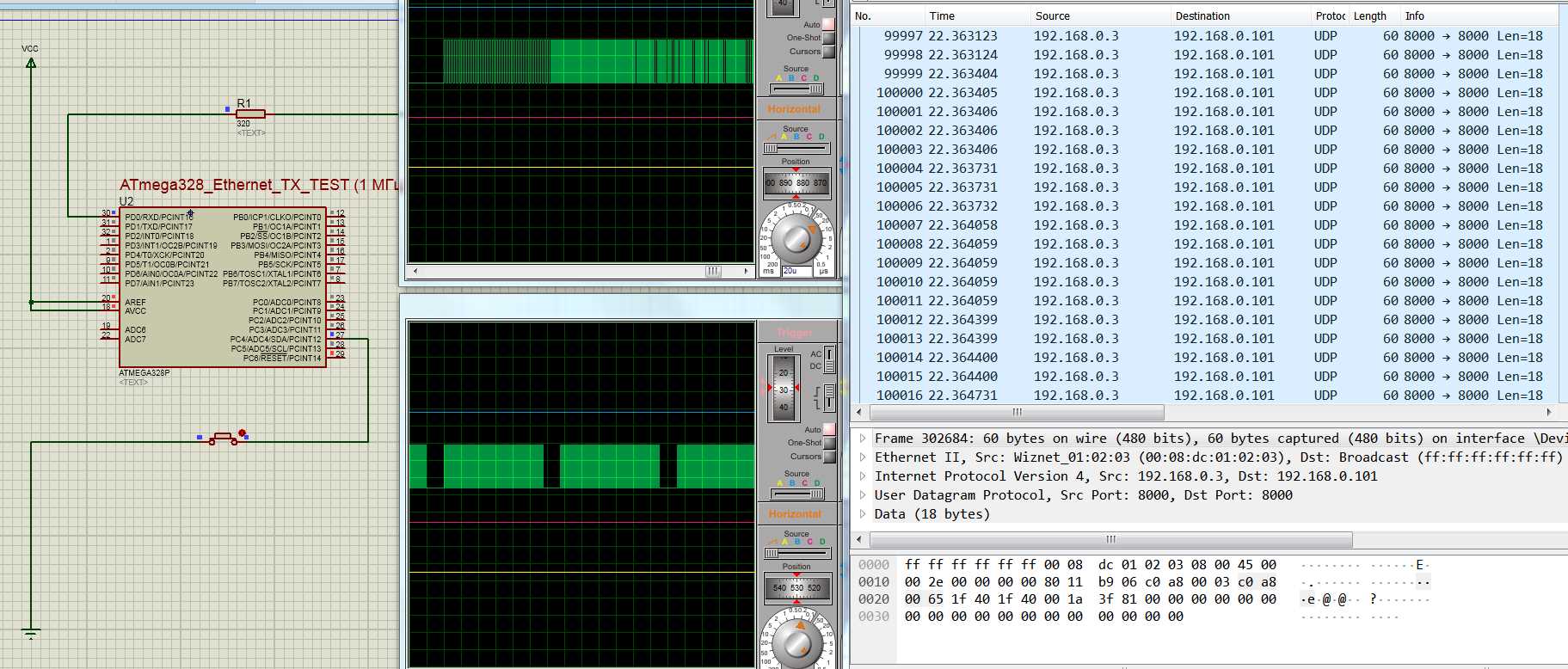

Добавлено after 4 minutes 18 seconds:
добавим интернет тестер))
Ethernet_TX_TEST.asm [32.6 KiB]
Proteus-ATmega328.rar [25.58 KiB]
:tea:
