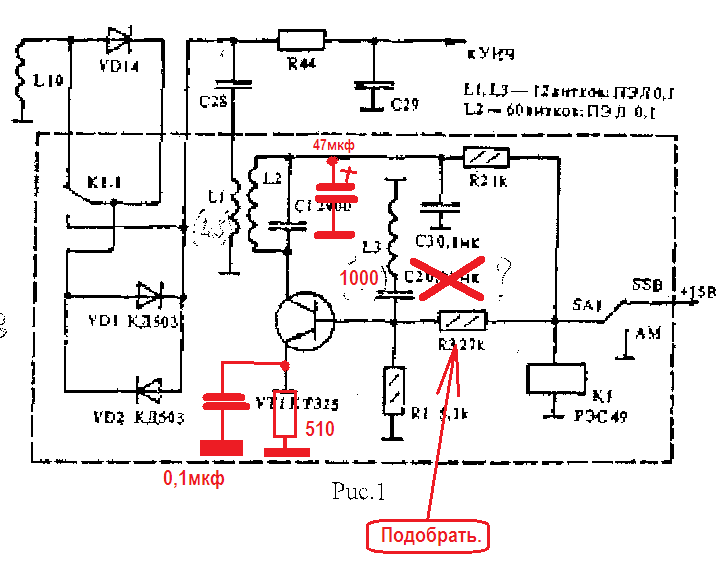

2-й геродин для Ишима.
Собрал схемку(в первоисточнике не нашел).На выходе пачки импульсов как нарисовал.Чстотомер,правда показал 465 кгц.Потом сдох осцил.Смущает емкость С2 0,01 в цепи L3.Кто нибудь собирал такое?
1.gif [37.88 KiB]
ishim.tif [201.71 KiB]
Сделать так.
2.png [22.65 KiB]

Спасибо за подсказку,будем переделывать.
