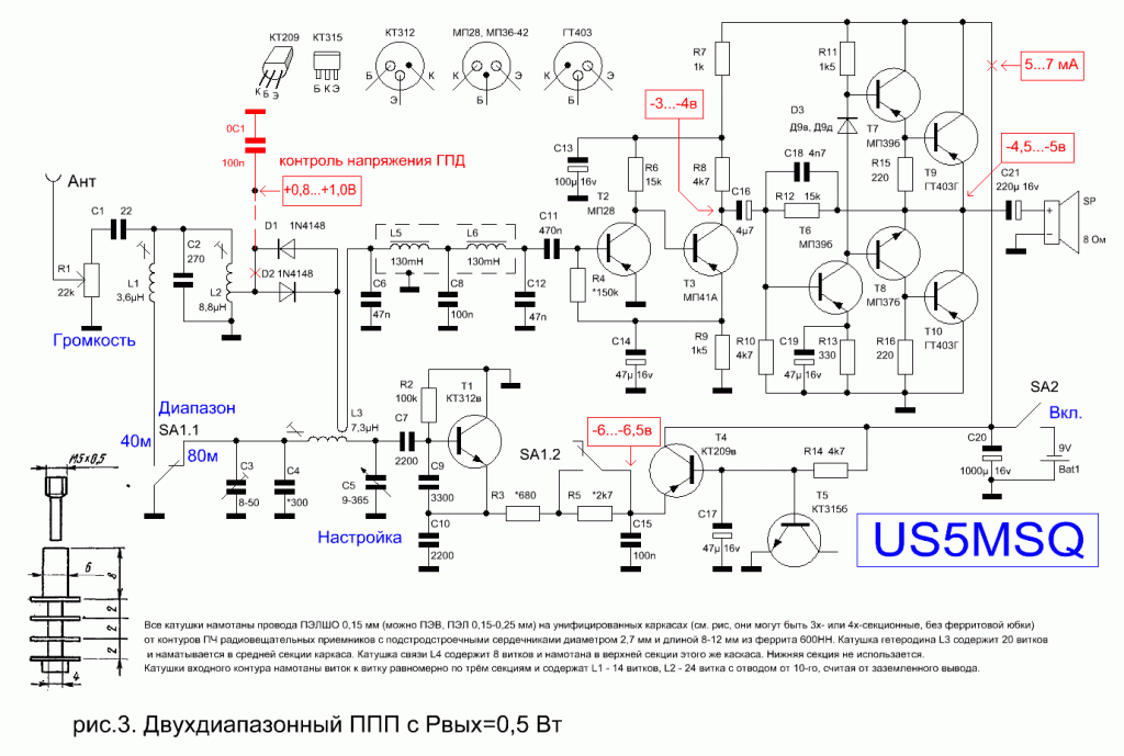

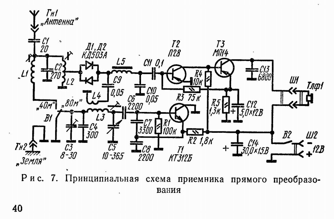

И снова у меня вопрос... Собрал еще одну схему ППП Полякова. Все режимы выставил, на коллекторе Т3 +..- 7 вольт, на эмиттере т1 также +..- 7 вольт. В качестве катушки фнч(Однозвенный) головка от магнитофона маяк 6д24.041. При касании самой катушки фнч дикий рев в наушниках ТОН 2 1600 ом (Последовательно два). Генератор работает, но далеко ушел от диапазона 80 м, просто добавил в параллель переменному конденсатору постоянный на 400 пФ, вошел в нужный диапазон(Ловил на промышленный приемник 3 гармонику). И вроде бы все работает, но ничего не ловит... С другими приемниками на 80 м были хотя бы свисты, а тут пустой эфир. Антенна так себе, но с другим то приемником хоть что-то ловила. И вот что делать не знаю.. может кто-нибудь сталкивался с такой проблемой?
1. Точно 3-я гармоника? Откуда такая уверенность?
2. Смесителю на паре диодов нужен достаточный уровень сигнала гетеродина. Не мешало бы это проверить, хотя бы опытным путем.
Делай то, что тебе нравится и ты никогда не будешь работать
1. Да точно, также получается ловить и 4, но слабей.
2. Даже если это так, то что делать? Пробовал измерять методом Беленецкого, на 80 метрах +..- 0.1, а на 40 да очень мало. Может попробовать добавить его доработки с стабилизатором частоты?
Очевидно, что для L4 добавить витков. И это проще любых других доработок.
Диоды не откроются, пока на них не придет больше 0,6V.
Здесь почитать про этот приемник.
https://us5msq.com.ua/gromkogovoryashhi ... nzistorax/
А если сильно не "не влезли" в диапазон, то в гетеродине по данной схеме нужно не емкости добавлять, а перематывать катушки.
