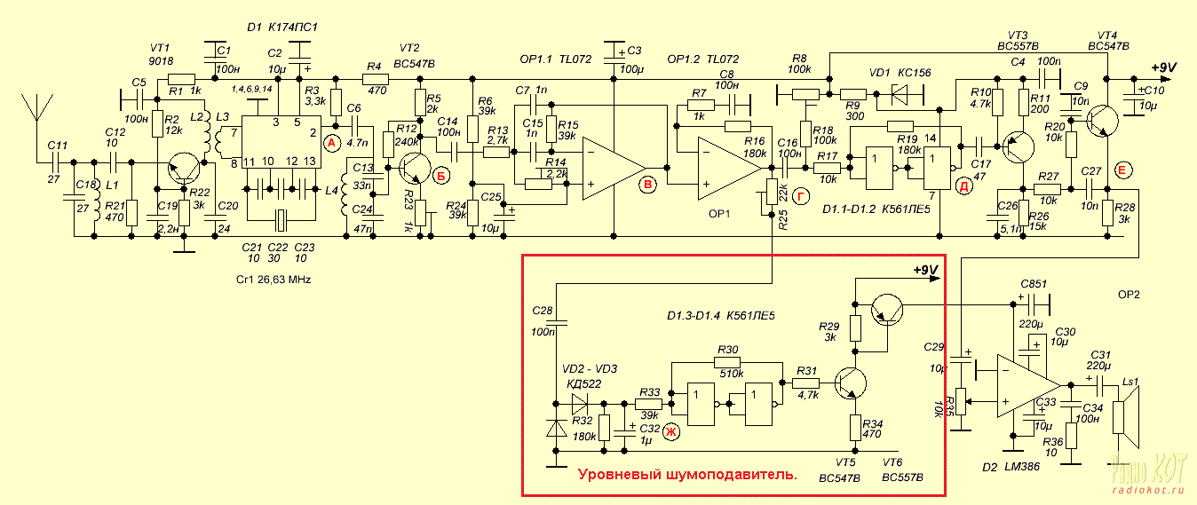

а как шумоподавитель делается в этих схемах.
 Заголовок сообщения: Re: Помогите собрать приёмник для послушивания дальнобойщико
СообщениеДобавлено: Пт июл 19, 2019 14:53:23
Рейтинг сообщений: 70
Зарегистрирован: Ср сен 05, 2018 16:56:07
Сообщений: 200
Откуда: Россия.
В АМ приемниках шумоподавитель обычно не делают, т.к. правильно настроенный АМ приемник шумит слабо, а шумоподавитель все таки снижает порог чувствительности и можно не услышать слабую станция.
Хотя можно ввести "уровневый шумоподавитель" по принципу описанному здесь.
https://radiokot.ru/artfiles/6445/
При появлении сигнала достаточной мощности, подается питание на УНЧ.
Принцип шумоподавителя в том, что снимаем напряжение с выхода ПЧ(точка «Г») через регулятор уровня на резисторе R25, выпрямляем его диодами VD2, VD3 и подаем на триггер Шмидта на элементах D1.3 – D1.4 При появлении сигнала передатчика уровень напряжение на выходе ПЧ увеличивается и на выходе триггера Шмидта появляется высокий уровень, который поступает на ключ VT5, VT6 и через этот ключ подается напряжение питания на УНЧ. Резистором R25 подбираем уровень напряжения при котором происходит четкое срабатывание шумоподавителя.
1.gif [40.81 KiB]

Вот еще такой вопрос , вот столкнулся буквально недавно. Собрал приемник КП303, к174пс1, фильтр 465 , к174ха10
Все работает, чувствительность хорошая.
Именно когда к контуру подносишь, у меня там контур (12 витков провода + КПЕ) вместо кварца.
Но с настройкой проблема. Руку относишь подносишь, уходит настройка.
Выходит экранировать все нужно?
Не нужно экранировать.
Нужно опять прочитать распечатки книжки, что у Вас остались.
Уже много данный вопрос в теме обсуждали.
помниться и я пробовал без кварца обойтись. Как-то бесславно это все закончилось. Но остались распечатки из умной книжки, после прочтения которых, пришлось бросить эти потуги.
Если приемник нужен именно для приема дальнобойщиков, т.е. на частоту 27,135 МГц, а соответствующего кварца нет, то катушки нужно ставить не вместо кварца в гетеродине, а вместо керамического фильтра, как сделали здесь.
http://www.radiocxema.h1n.ru/2018/10/16 ... %B8%D0%B5/
Для начала сделать хотя бы двухконтурный.
Вот еще про ФСС.
aen писал(а):
Трехконтурный вполне заменить керамический фильтр, а четырехконтурный может быть даже и лучше, чем китайская керамика. Главное нужные каркасы найти.
Для начала вникните почитав хотя бы здесь.
Хотя про это много написано. Главное суть поймите. Настройка ФСС не очень то простая, т.к. настройка там не на максимум сигнала, а немного по другому.
Хотя возникает другая проблема, если нужны маленькие габариты. Это найти подходящие каркасы для катушек, что бы получить достаточную добротность.

а как это делается?
Удобнее на SA(NE)612
http://nauchebe.net/2014/05/balansnye-s ... krosxemax/
Для СВ-радиостанций, работающих по сетке частот, обычно используют цифровые синтезаторы. Учитывая, что при приеме сигналов используется автоподстройка на частоту канала, можно собрать простой аналоговый синтезатор частот, плавно перестраиваемых по диапазону.
Рис. 39.22. Схема синтезатора частот на основе микросхемы SA612А
Частотно-модулированный «аналоговый» синтезатор, представленный на рис. 39.22 [39.9], выгодно отличается повышенной стабильностью частоты вырабатываемого сигнала, что обусловлено применением высокочастотного кварцевого резонатора на частоту 24 МГц. Плавная перестройка осуществляется в диапазоне частот 27,0—27,3 МГц. Гетеродин с электронной перестройкой работает в диапазоне частот 3,0—3,3 МГц.
Катушка индуктивности L1 содержит 20 витков; L2 — 9; L3 — 2; L4 — 8; L5 — 3 (подбор); L6 35 витков провода ПЭВ-1 0,23 мм, намотка виток к витку. Катушки L2 и L3, как и L4 и L5 расположены на общих каркасах.
Хотя можно сделать на К174ПС1 или даже на транзисторах.
https://radiokot.ru/forum/viewtopic.php ... 9#p2601059
В любом случае принцип один.
Само собой, если делать для приемника, то цепи модуляции на схемах нужно убрать.
В приемнике интерполяционный генератор можно непосредственно вставить в саму схему приемника. При этом получится приемник с двумя преобразованием.
За одно это улучшит избирательность по зеркальному каналу.
Выбор кварцев довольно свободный.
Например имею кварц 25 МГц, что стоят в сетевых карточках. Их же найти в новых материнках.
Делаем по такой схеме.
Сложение частот кварцевого гетеродина и перестраиваемого LC-генератора на сравнительно низкую частоту 3,67 МГц происходит в самой схеме приемника. Частота LC-генератора сравнительно низкая, поэтому получение плавной настройки и стабильности сильно упрощается.
Смеситель_1 и кварцевый гетеродин 25 МГц можно по любой схеме, хоть на транзисторах, хоть например на К174ПС1 или SA(NE)612
В принципе частота этого кварца некритична. При использовании другого кварца изменится только LC-фильтр и частота LC-гетеродина.
Смеситель_2 и УПЧ 465 кГц тоже можно на транзисторах или на той же К174ХА10
А это пробовали простейшую схему подобного генератора.
https://radiokot.ru/forum/viewtopic.php?f=28&t=165743
1.gif [21.05 KiB]

а как реально сделали, КПЕ поставили?
и еще как в этой схеме сделать АРУ?

olegue Да выкинь ты эту схему. У меня готовый приёмник с синтезатором частоты на авиадиапазон был.
Увч LA1185, упч TA2003, унч TA7368. С одним преобразованием частоты. Поэтому переделка минимальна: сменить три контура и прошивку в синтезаторе.
Накидал как я делал - даже некоторые номиналы проставил, остальное можно взять из даташита и дорисовать входную часть. Если делать: то не тот обрезок что ты даёшь а нормально - по уму.
И ещё: у к174пс1 необязательно запускать весь гетеродин, можно включить и одну половину. Работать будет практически также, на глаз и слух разницы невидно :)))
