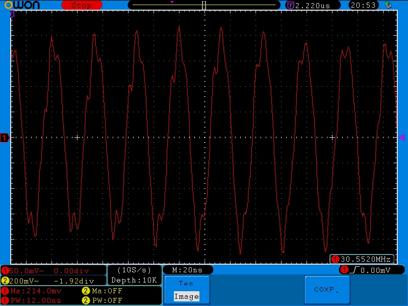

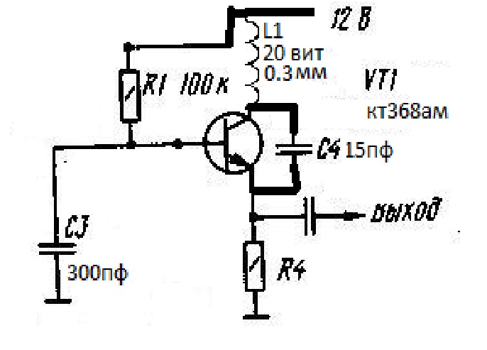

Люди, а в чем прикол?
Собрал такую схему:Изображение
Вот С3 взят с совдеповского телика. Частота вырабатываемая примерно 30мГц. К выходу цепляю антену, и о чудо! Первый канал у кабельного телевизора уходит в накаут :). Я как бы научился глушить мерзкого малахова с его душераздирающей передачей "хай балакают" :)
Более интересней, что телик в соседней комнате ( сестры) это не затрагивает :) Глушит тот телик, который надо :)
Весь прикол, что ставил другие кондеры такого же наминала, правда кривая была более чистая. Но на телевизор они ни как не влитяли.
Что в этой кривой особенного?
глушилка 1 канала.jpg [148.01 KiB]
глушилка.JPG [66.34 KiB]
Собрал такую схему
Ты вот этим методом описанном дедушкой Крыловым
«Очков с полдюжины себе она достала,
Вертит Очками так и сяк:
То к темю их прижмёт, то их на хвост нанижет,
То их понюхает, то их полижет»
Изобрел генератор Колпитца.
Правда Колпитц опередил тебя лет так на 100. :cry:
Он его сделал в 1915 году.

Я же говорю:
Весь прикол, что ставил другие кондеры такого же номинала, правда кривая была более чистая. Но на телевизор они ни как не влитяли.
Я чисто случайно наткнулся на это, забыв прикрутить землю щупа к минусу. Да и былиб магазинные конденсаторы, то такого эффекта не словил бы.

Тут ничего удивительного - зазубрины это и есть гармоники, они и давят телик. В глушилках грязный сигнал - благо, в остальных устройствах за такой сигнал бьют и больно.

Люди, конечно же вопрос не по теме.
А зачем вообще нужен этот С4 ????
Из опыта детства, когда пытал приемник на шумоподовление. Он убирает из сигнала слабые шумы. Как бы очищает сигнал от грязи.
Но тут другая ситуация. Если его убрать, то генератор подорвется генерить частоту аж в 172мГц. А в иных случаях генератор без онного конденсатора атказывался запускаться.

C4 - ПОС, необходимый для возникновения генерации. Кроме того он входит в состав контура. Без него связь происходит через емкости переходов транзистора, а она не всегда достаточна.
Тут об этом уже много раз писали.
