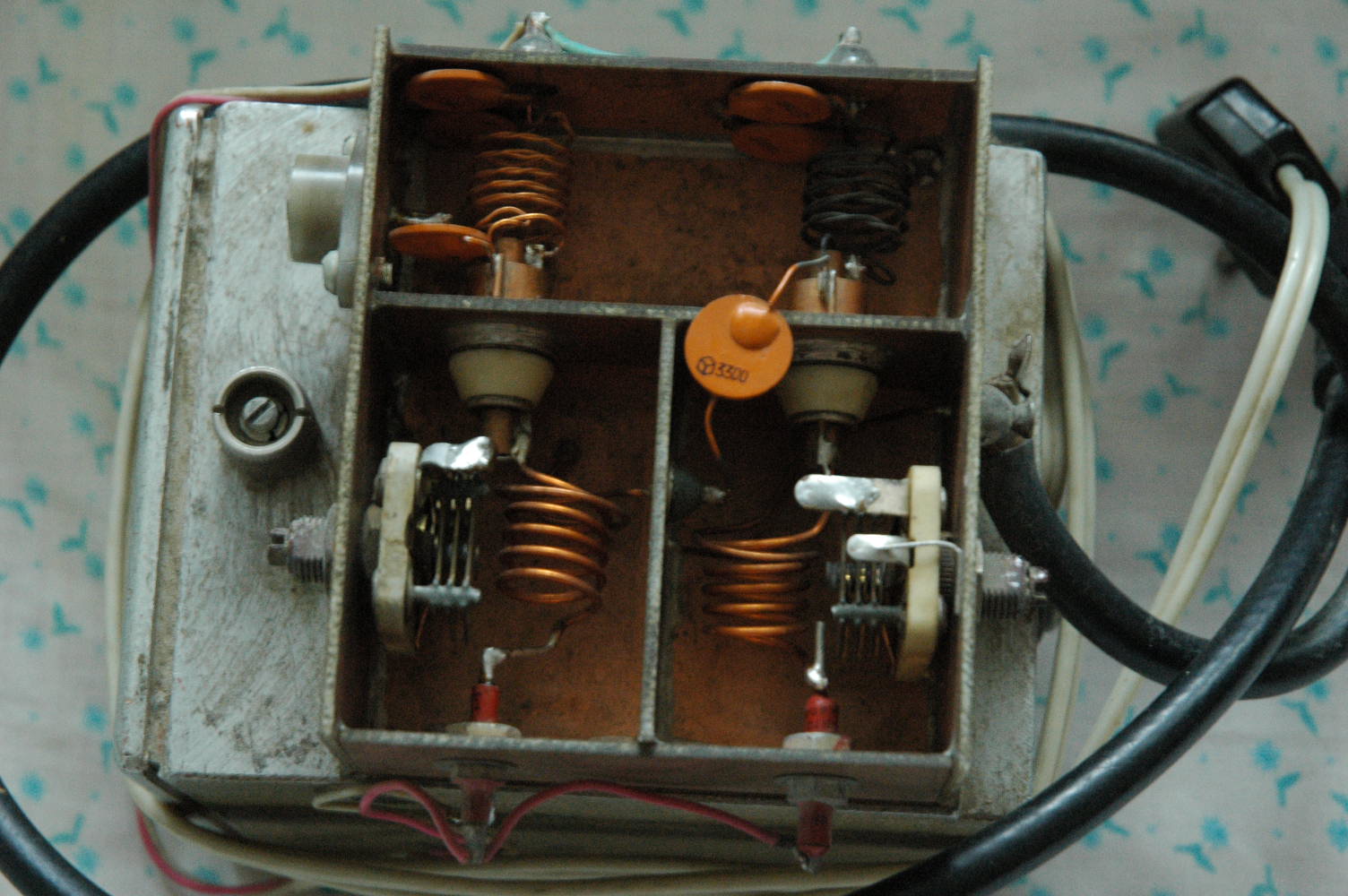

вот кому интересно усилитель для дальнего и сверхдальнего приема на УКВ(FM) собран мной на малошумящих триодах 6С17К :solder:

Интерес чисто исторический. Сейчас такие лампы найти сложнее наверное, чем во времена их массового использования малошумящие арсенид-галлиевые транзисторы.

используй то что под рукою и не ищи себе другое (так говорил один из героев жюль-верна) не знаю как сейчас у барыг бы точно покупать не стал !

Т.е. это современная конструкция?

относительно прототип был собран на одной 6С17К в корпусе из жести в 80-Е а то что на фото в 92году сами триоды золото-серебро содержащие поэтому их уже в природе не существует как и позолоченных транзисторов-МС (все что выпускалось для космоса и армии скупили барыги не буду называть каких национальностей)

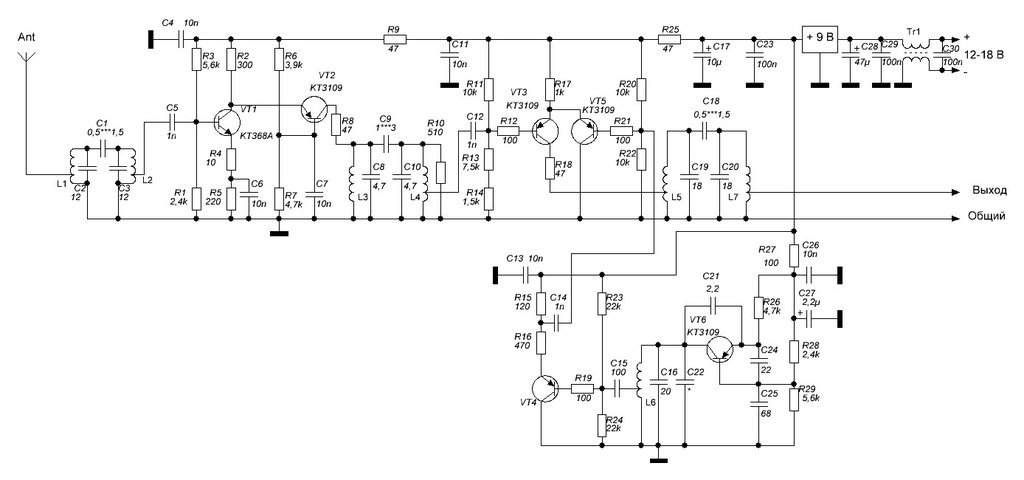

Выложил на "Радиотехнике 20 века" доработанную схему http://rt20.getbb.ru/viewtopic.php?p=1932177#p1932177
Схему продублирую здесь, а описание копипастить не стану, оно есть по ссылке.

И единственным :) Народ упорно лепит конвертеры с низкочастотными гетеродинами, и терпит помехи от гармоник гетеродина. Терпит низкую чувствительность из-за того, что гетеродин своими гармониками громко орет в ухо радиоприемнику и самому конвертеру. Мирятся с отсутствием нескольких радиостанций в участке диапазона забитом гармониками.
Про угрозы нестабильности я читал, но забил на это, упрямо стал собирать. Про стабильность я уже писал: совмещённый гетеродин - табу, входной контур - обязательно, заодно наводку 50 Гц уберёт, транзистор к отводу катушки гетеродина - помогает.
Я когда начал делать этот конвертер, сразу для себя решил так - уж лучше некоторая нестабильность, чем жуткая помеха от гетеродина в полосе приема. А в результате стабильность оказалась достаточной для длительной бесподстроечной работы радиоприемника с конвертером 8) Тут важно китайские конденсаторы в гетеродин не ставить, используя какие-нибудь отечественные, советские КТ ил КД. Хотел синтезатор частоты прикрутить поначалу, да времени не хватило на это, а как оказалось и не особенно-то нужно.
Помеха с частотами 50/100 герц без фильтра на входе присутствует, да. Пролезает аж до транзистора генератора, модулирует генератор по амплитуде, а из-за изменения емкости переходов транзистора амплитудная модуляция преобразуется в частотную. Низкочастотный гул отчетливо слышен в громкоговорителе радиоприемника. Кстати, именно из-за этого следует по возможности выбирать индуктивность в контуре гетеродина поменьше, а емкость конденсаторов побольше, так, чтобы емкость входящая в контур была значительно больше паразитных емкостей транзистора.
Asmodey, катушки там в экранах? Или без экранов работает?
Без экранов. Катушки входного фильтра и фильтра в нагрузке УВЧ располагаются на расстоянии около 30 мм друг от друга. При том что фильтры широкополосные самовозбуждения можно не опасаться, добротности не хватает для возбуждения. Собирал 3 раза: на макетке, на односторонней печатной плате и на печатке из двухстороннего стеклотекстолита. Самовозбуждения не наблюдалось. Выходной фильтр экранировать не имеет смысла, там возбуждаться вообще нечему. Экранирования требует только гетеродин, причем весь, включая конденсаторы контура и ПОС. Хотя и без экранирования на руки не особенно реагирует, но я все же сделаю экран для гетеродина. Хуже точно не станет.
Для моих условий приёма, оказывается, при подключении УВЧ начинаются перекрёстные помехи. Вот я и задумался про дифференциальный смеситель. Вот только, наверное, надо пойти купить два одинаковых СВЧ транзистора.
Я тоже хотел построить смеситель на дифкаскаде, но отказался от этой затеи. Простой дифференциальный каскад имеет такой недостаток, что подавляет только сигнал гетеродина заводимый на токозадающий транзистор. А исходный (конвертируемый, преобразуемый) сигнал подаваемый в плечи дифкаскада им усиливается. Может получится так, что будут усиливаться недофильтрованные сигналы диапазона 65-73 МГц там, где в этом диапазоне еще есть вещание (у нас есть две радиостанции). Случайные помехи в этом же диапазоне тоже будут усиливаться и подаваться на вход радиоприемника.
Лучше построить смеситель по схеме двойного балансного каскада, который подавляет на своем выходе как сигнал гетеродина, так и сигналы преобразуемой частоты. Только, на отдельных транзисторах и резисторах такой смеситель построить очень непросто, если вообще возможно точно подобрать 4-6 транзисторов и дюжину резисторов, и обеспечить их термостабильность. Лучше взять готовую К174ПС1 или SA612. Самодельный двойной балансный смеситель на транзисторах не будет лучше этих микросхем.

Asmodey, по этой схеме получается, что гетеродин включён через два эмиттерных повторителя, правильно?
А что насчёт этой схемы? И можно ли собрать гетеродин прямо на VT3?
каскад с развязкой.gif [33.63 KiB]
А при ПЧ 10.7 МГц есть смысл в дифкаскаде?
Да, два эмиттерных повторителя, двухкаскадный буфер гетеродина. Второй каскад непосредственно связан с эмиттером транзистора преобразователя частоты. Буферов лишних не бывает :)
Можно. Но, как я заметил, генератор по схеме клаппа на токозадающем транзисторе очень капризный получается. Заводится не при всяких соотношениях емкости и индуктивности в колебательном контуре, нужно подбирать оптимальные значения индуктивности катушки и емкости конденсатора. С генератором по схеме хартли получается лучше (имхо). Во всяком случае с хартли особых сложностей никогда не было, а с клаппом были.
А почему нет? Достоинства дифференциальной схемы сохраняются на любых частотах: высокий коэффициент преобразования, развязка входа, выхода и гетеродина, подавление сигнала гетеродина на выходе.
Рекомендую скачать книжку Найдеров В. З. "Функциональные устройства на интегральных микросхемах дифференциального усилителя" (1977). Там рассматривается использование дифкаскадов в самых разных устройствах: в генераторах, усилителях, преобразователях частоты и т.д. и т.п. Много примеров, описание принципов работы и особенностей различных схем на ДУ. Я эту книгу с удовольствием перелистывал :)
