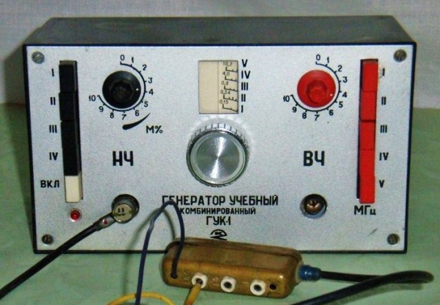

Раньше я всё пытался использовать Учебный генератор ГУК-1 (см. фото). В гнездо ВЧ, в качестве антенны вставлял медный пруток длиной 15-20 см. Получалось, но как-то всё равно, не очень удобно пользоваться, когда требуется тонкая подстройка, чтоб выделить голос радиолюбителя. Короче, не понравилось...
А вот с приемником Tecsun-404T всё отлично, у него есть возможность очень плавной подстройки частоты.
