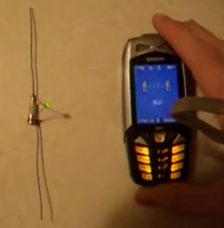

Делаю простой индикатор излучения моб. тел схема (фото 1)
аналог этого https://www.youtube.com/watch?v=Mb3hx0nXwsA
СВЧ диоды КД 522 и 1N4148 не работают Д405 АВП работает только на большой и средней мощности передатчика моб. тел.
Д18 работает хорошо но на прямой видимости (без помех, зданий и т д) моб. телефона и базовой станции на дальности 500 метров друг от друга, после 25секунд работы когда передатчик мобильника переходит на минимальную мощность излучения то светодиод на индикаторе полностью затухает. Свето диоды пробовал разной мощности цветов и размеров все 3V но на результат они не влияют.
Антена индикатора при эксперементах придвигалась в плотную к передатчику мобильника! но Результат не достигнут.
На какой диод можно заменить Д18 чоб было максимальное КПД и светодиод на индикаторе полностью не затухал даже на минимальной работе передатчика моб. тел? может есть еще нюанысы какието?

Такая простейшая схема не обнаружит работу телефона в режиме 3G, 4G, CDMA...
Да и GSM1800 будет обнаруживаться совсем рядом.
Могу порекомендовать диод BAT-62.
