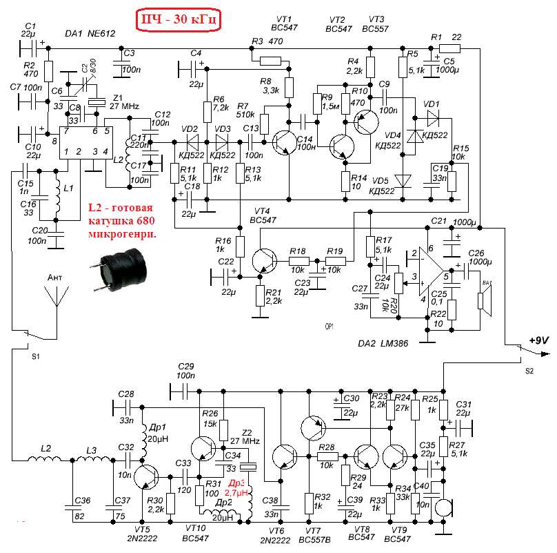

Принять то можно, только вот данный приемник предназначен для приема SSB, а на частоте 27,135 МГЦ работают дальнобойщики с АМ.
Принять АМ на этот приемник можно, но что то разобрать, что там говорят не совсем удобно, т.к. для этого частота гетеродина должна совпасть с частотой несущей с очень высокой точностью.

В принципе выше сильно упрощенная схема супергетеродина. В качестве катушки в фильтре УПЧ применена готовая покупная катушка 680 мкГн.
АРУ в принципе не обязательно.
Частота гетеродина в приемнике на 25 - 40 кГц больше или меньше частоты приема, т.е. 27,135 МГц. При этом можно учитывать, что если кварц работает на основной гармонике, то частоту кварца в небольших пределах можно сдвинуть, как это написано в этой статье.
https://radiokot.ru/start/analog/practice/08/
Если же кварц гармониковый, то в схеме гетеродина нужно добавить катушку. Как это делается показано в даташите на SA(NE)612.
Вот только сдвинуть частоту кварца в случае гармоникового кварца уже нельзя и тогда придется подбирать кварц, как это сделано в этой статье.
https://radiokot.ru/circuit/analog/receiv_transmit/47/
Там в схему поставили гармониковый кварц на 27,095 МГц и получили ПЧ равную 40 кГц, хотя можно и на 27,175 МГц или около этого.

Можно и 15 кГц, но схема, по сравнению с той, что выложена выше, усложнится.
В схеме выше http://www.radiocxema.h1n.ru/wp-content ... 05/АРУ.gif
труднее будет получить требуемую полосу пропускания УПЧ с помощью единственного контура и труднее подавить эти 15 кГц после детектора.
По такому же принципу можно сделать приемник с ПЧ 15 кГц и даже ниже, но что бы получить те же параметры приемника, схему придется менять.
Прежде чем остановиться на той схеме, было перепробовано порядка пяти вариантов. Критерием были простота схемы при определенных параметрах приемника.
Простота настройки.
Отсутствие дефицитных деталей.
ПЧ в пределах 30 - 40 кГц получилась самой оптимальной для получения заданных критериев.

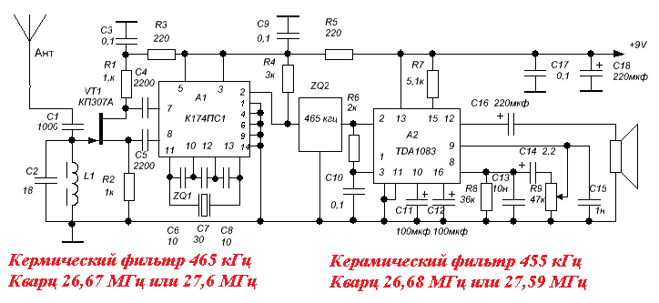

Кстати вот такой еще приемник делал, но в нем нужен кварц на определенную частоту, что часто вызывает трудности.
Хотя в Интернете и в даташите на TDA1083 есть схемы на одной микросхеме TDA1083(К174ХА10)
Кварц в ней можно ставить гармониковый.
Кварц выбирается так же, как писал выше и зависит от примененного керамического фильтра.
Но сам я эту схему делать не пробовал.
Сам, после всех экспериментов закончил этой схемой.
http://www.radiocxema.h1n.ru/2018/10/16 ... ованием-д/
Хотя преобразователи в ней можно сделать и на основе SA(NE)612, как это сделано в этом приемнике.
http://www.radiocxema.h1n.ru/2018/05/31 ... -преобраз/
На этом эксперименты с подобными приемниками закончил, а две схемы пошли как основа для набора простых радиостанций 27 МГц с АМ на сайте

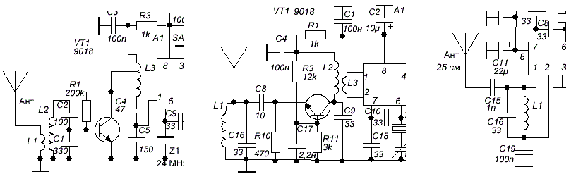

Входной фильтр предназначен для подавления зеркального канала и согласования антенны со входом. В вашем случае первая промежуточная частота всего лишь порядка 1 МГц, а значит зеркальный канал находится в районе 24 МГц, что довольно близко от частоты приема.
Хотя в моих примитивных приемниках с низкой ПЧ, зеркальный канал практически вообще не давится. :cry:
Вот я смотрю АЧХ своего приемника с помощью приставки ГКЧ к осциллографу.
Слева основной канал приема, справа зеркальный.
ПЧ 28 кГц
Приемник у вас предназначен для приема только одной частоты, поэтому самый оптимальный выход это поставить на входе одиночный контур с максимально возможной добротностью. Полосу пропускания входной цепи конечно можно уменьшить поставив на входе два контура со связью меньше критической, но это повлечет возрастание потерь на во входных цепях, а значит и снижение чувствительности.
Способы включения входной цепи на входе SA(NE)612 приведены в даташите.
Эквивалентная добротность входного контура зависит от добротности катушки и от связи контура с микросхемой и антенной. Чем сильнее связь с микросхемой, тем больше коэффициент передачи входной цепи, но шире полоса пропускания, а значит ниже избирательность по зеркальному каналу. Связь с антенной тоже влияет.
Можно в принципе на вход поставить УВЧ с небольшим усилением. В этом случае связь за связь с антенной будет отвечать входной контур, а второй контур слабо связать с УВЧ и со входом SA612. Этим можно достигнуть большой эквивалентной(нагруженной) добротности контура, что стоит на выходе УВЧ(на входе SA612). Этот второй контур будет обеспечивать подавление зеркального канала.
В ссылках на сайт, что я давал выше можно посмотреть, как я делал входную без УВЧ и с УВЧ по различным схемам.
Смотреть нужно не только приемники для приема дальнобойщиков, а также и другие схемы, т.е. ЧМ приемников.
Снижение коэффициента передачи из за слабой связи контура с УВЧ микросхемой для повышения эквивалентной(нагруженной) добротности контура компенсирует УВЧ.
Насчет антенны, это Вы сами смотрите. Это же зависит от ваших возможностей.
Делал такой когда-то давно, так и не заработал :( Гетеродин ни в какую не желал запускаться.

у меня такой очень хорошо работает. Еще я поставил транзистор перед фильтром ПЧ и заметно лучше стала чувствительсность. На входе КП 303е счас в металле, еще пробовал bf245c, тоже хорошо работал.
Добавлено after 2 minutes 3 seconds:
Re: Помогите собрать приёмник для послушивания дальнобойщиков
вместо кварца - контур стоит, хотел типа перестройку делать, но не вышло ничего - стабильности нет. Вот думаю сделать на варикапах перестройку как ЧМ приемнике, что бы по всему диапазону можно было лазить.

На этих частотах думайте лучше про синтезатор. Сейчас в них нет ничего особо сложного. Если из готовых китайских блоков, то проще, чем тот приемник собрать будет.
