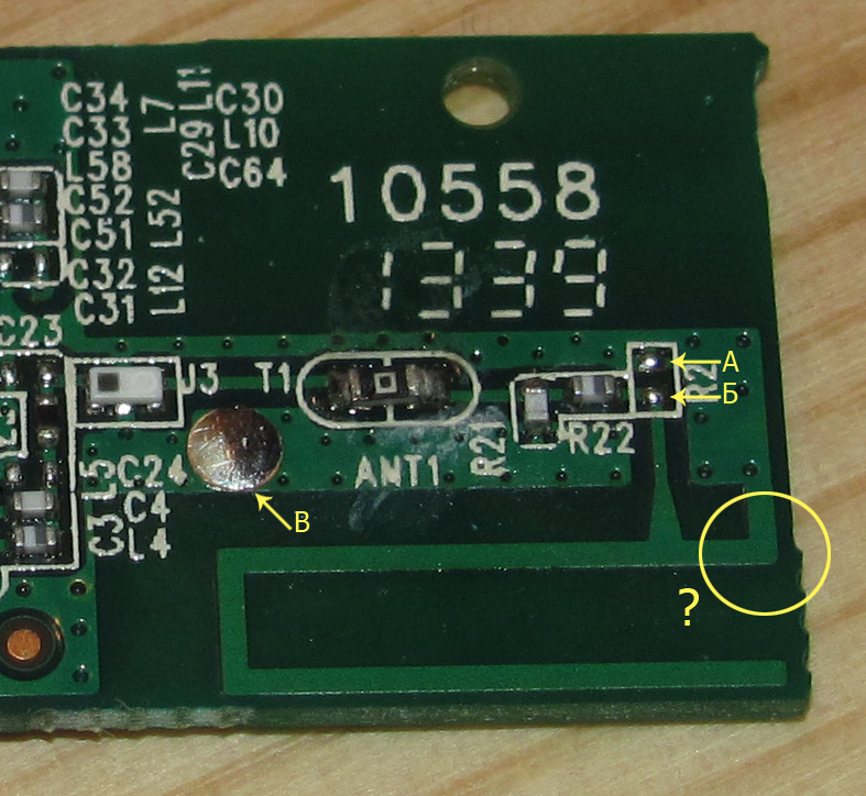

Припаивать разъем под внешнюю антенну не можно,а нужно. Только вот это не сделать без паяльной станции - очень уж мелкий монтаж в этих изделиях. Но если найти точку подключения то можно обратиться к коммерческим ремонтникам сотовых телефонов,указав им куда паять,ну и хвостик кабеля с разъемом принести.

Не могу понять, куда разъем припаивать.
Точки А, Б, В и Г, Д, Е прозваниваются между собой и на внешний контакт USB (общая точка). Прозванивал тестером, может он просто каких-то малых сопротивлений не учитывает (R21, R24)...... Вообще странно сделана дорожка антенны (пометил кружком).

По картинке видно точки Д и Е но паралельно ее конструктивная антенна по этому по видимому придется повозиться с ея согласованием Ну например куском микрокабеля
и разъем сделать внешним. Такой на Митьке на цокольном видел. А то чо они звонятся эт нормальное явление, - в технике свч 5мм печяатной дорожки уже приличное
сопротивление по вч.
Искать даташит на микросхему передатчика - там должно быть нарисовано подключение стандартного 50-омного кабеля. Подпаивание "кое-как" хотя и дает результат но заметно хуже так как не обеспечивается согласование сопротивлений.
Вообще как правило у "одномикросхемных" передатчиков выход как раз на 50ом и расчитан. Я пробовал и "коекак" и правильное подключение (когда даташит нашел) - разница примерно в три балла по показометру команды AT+CSQ. Антенна естественно тоже должна быть правильная,а не просто кусок провода. Из дешевых самоделок неплохо работает "ромбик"(он же "антенна Харченко") ,помещенный в отражатель из спутниковой тарелки.
А еще в даташите можно посмотреть какое максимально допустимое напряжение питания можно подавать на микросхему передатчика - иногда тут есть небольшой резерв повышения мощности. Увы - чувствительность на прием так не поднять.
